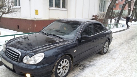

Всем доброго времени суток. Подскажите, может кто сталкивался, машина не встаёт на паркинг. Такое ощущение что там что то мешает.
Приехал я вечером домой, поставил авто на паркинг(показалось что селектор передвигался как то туго) и пошёл домой. Утром попытался завести машину, а реакции ноль(происходит тоже самое как будто машина стоит на D). Поставил на нетралку и вуаля, авто сразу завелось. После вернул на паркинг, но опять реакции ноль. Завёл ещё раз на нетралке, немного прокатился(коробка работает). Больше на паркинг машина не встаёт, там что то мешает, доходит до R и дольше не идёт.
Подскажите куда лезть и с чего начинать.
