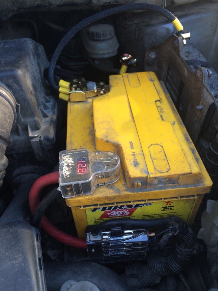

Сделал маленький шаг в сторону будущей музыки, точнее питания усилителя. Честно говоря даже и представить не мог что штатная клемма (+) идёт в сборе с блоком предохранителей)) Но т.к. у меня лопнули обе клеммы, а сам блок уже почти весь окислился, один предохранитель и вовсе был прокинут напрямую проводом. Решил отправить это все дело в помойку.
Пока собрал скажем так временно, сейчас продумываю какой можно сделать кронштейн крепления аккумулятора и место для ещё одного дистрибьютора питания, то что сейчас это конечно никуда не годится)
Конечный феншуй буду доделывать уже когда куплю усилитель

Клемма, прикольная)
Что за соеденитель + проводов, какие размеры вводов?
Соединитель Kicx на 4 предохранителя, 3 входа 1 (2 Ga) и 2 (4 Ga), 4 выхода на 8 Ga, плюсовой на клемму кинул 2 Ga ураловский + такие же разминусовки.
