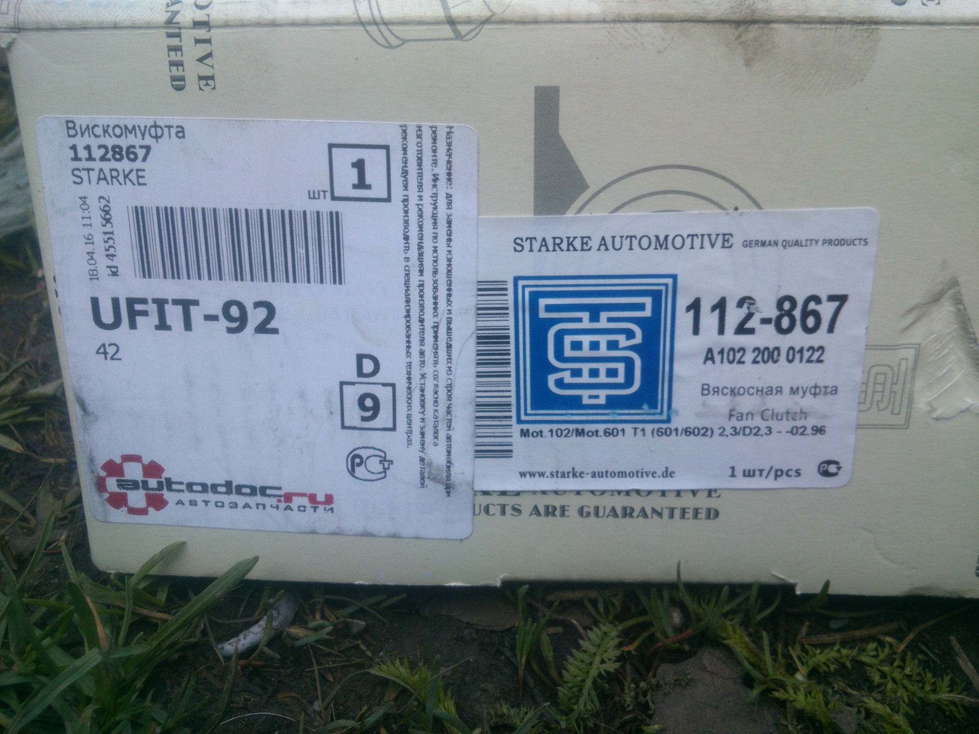

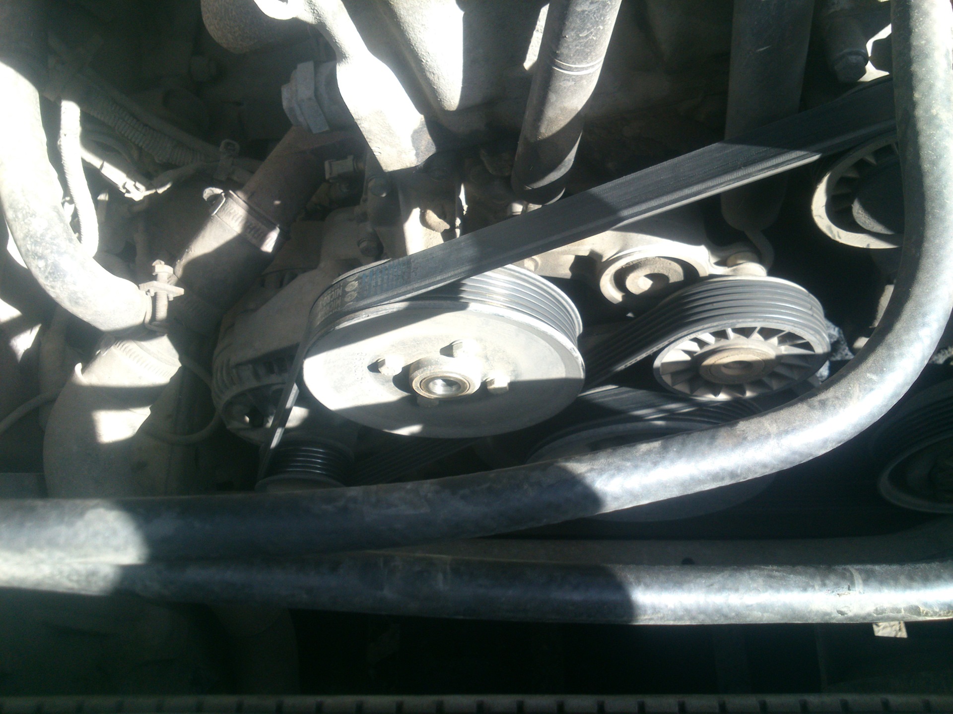

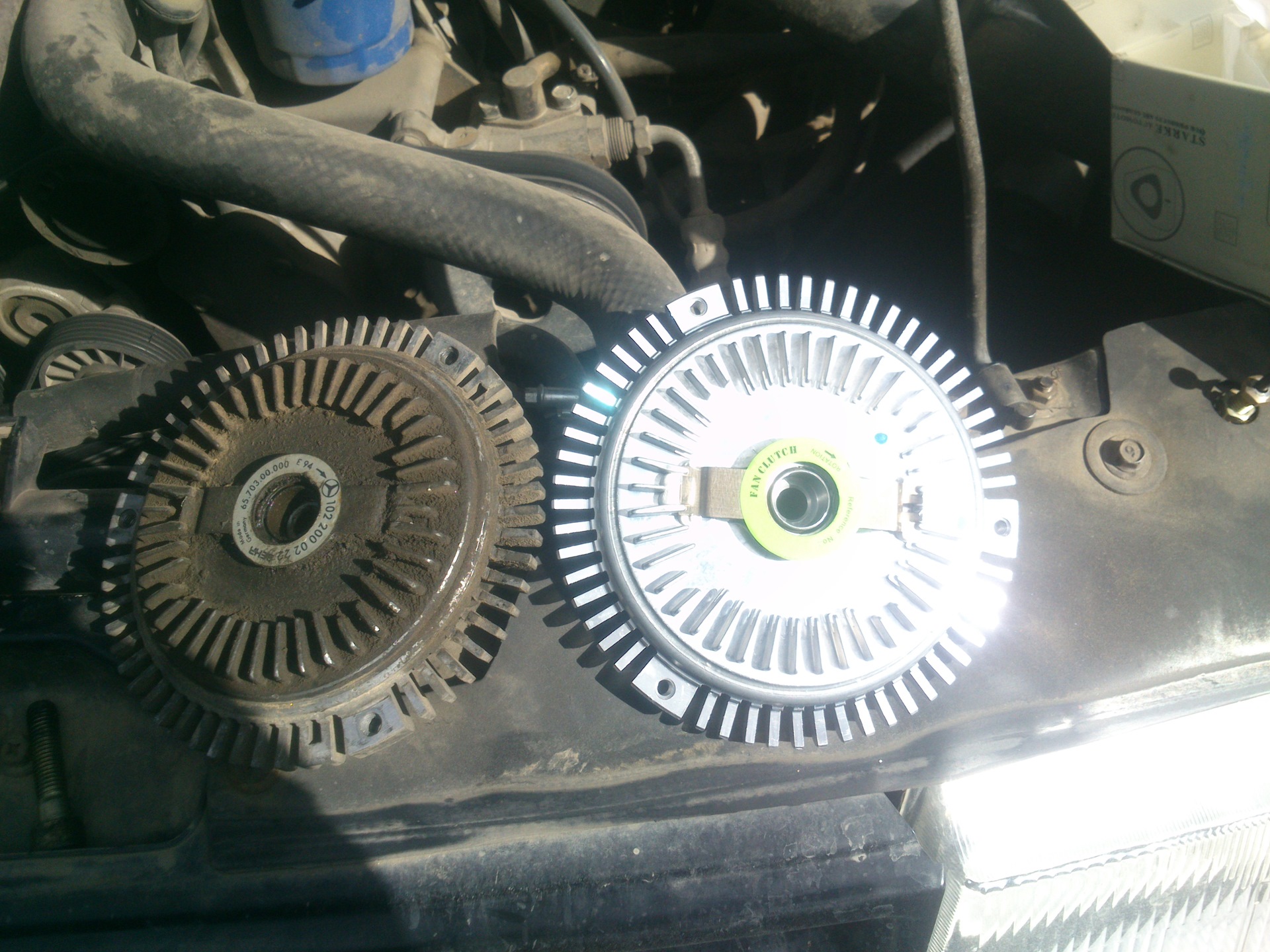

Писать особо нечего. Начал греться двигатель. Эксперементальным путем выяснил что муфта приказала долго жить. Поставил дешевую, посмотрю на сколько хватит. 15 минут неторопливой работы и все готово.
Запчасти на фото: A1022000122

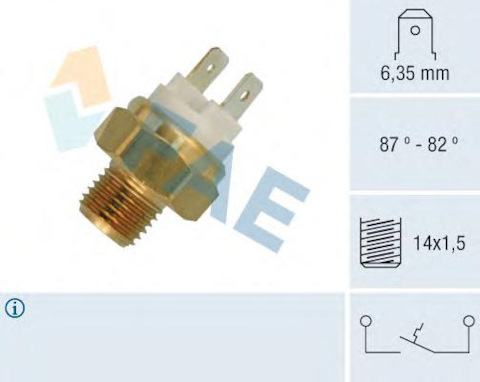

Радиаторы продуйте и проверьте вентилятор который стоит перед радиаторами он должен включаться при перегреве .

Что про муфту скажешь по итогу?
Лето у нас было жаркое. До 40 доходило. Температура стояла как вкопаная, ни разу не поднялась выше черты.
