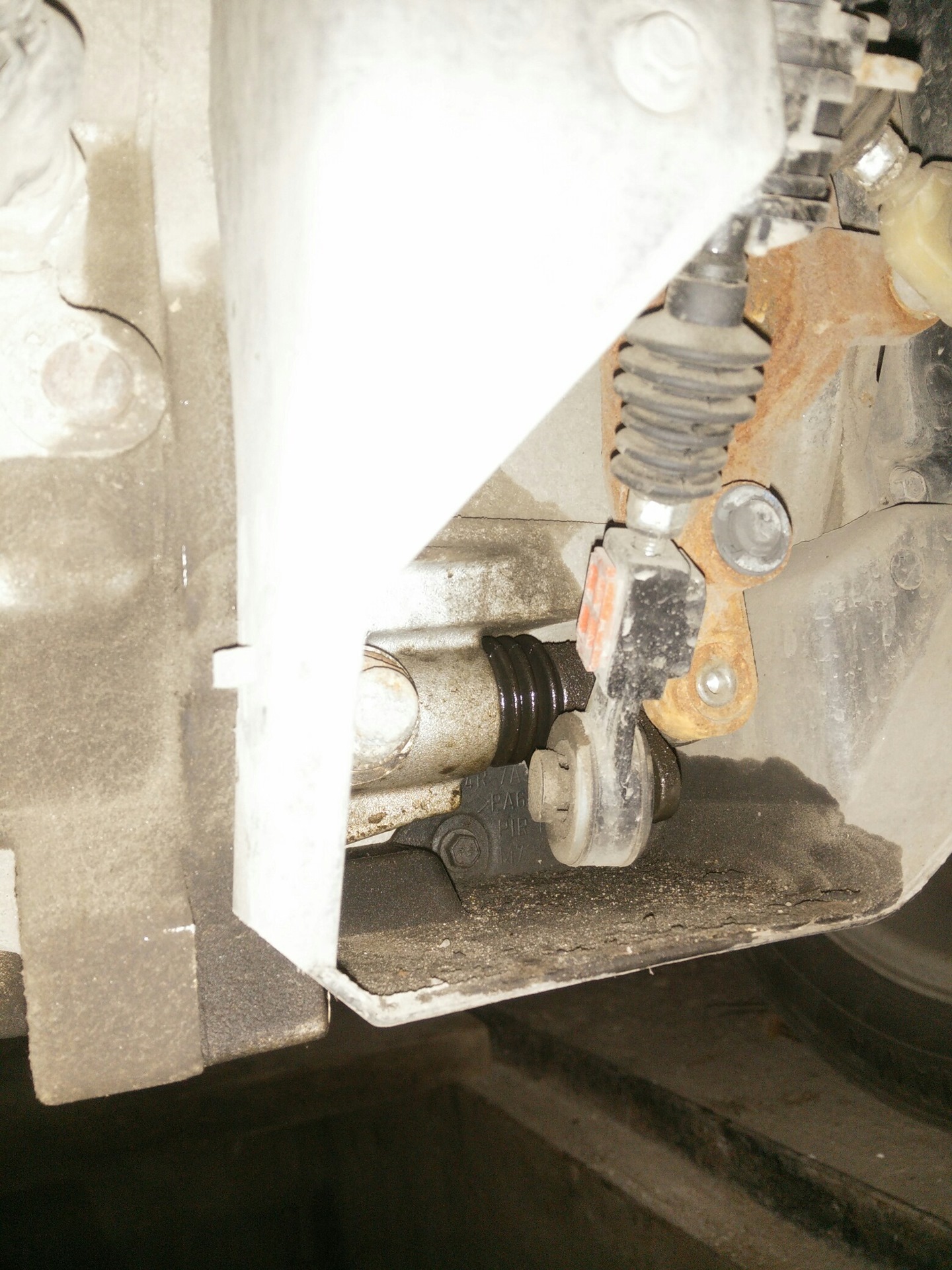

Полез менять масло в моторе, снял защиту двигателя, и ахнул с коробки гонит масло, походу со штока переключения передач. Я так понимаю, там сальник должен стоять.
Кто-нить сталкивался с таким? На форумах пока не искал.
P.s. заказал сальник (Ford 1 321 128 Сальник штока переключения передач) стоит 500 рублей, и литр масла в коробку.
Комментарии 5
Да, сальник.Ни чего страшного и сложного.
www.fusionguru.ru/article…eredach_sceplenie/197.htm
www.drive2.ru/l/3519505/
Спасибо огромное! Осталось купить сальник)
когда мне меняли ГРМ, тоже заметили потёк с сальника, замена ничего сложного и быстро.
