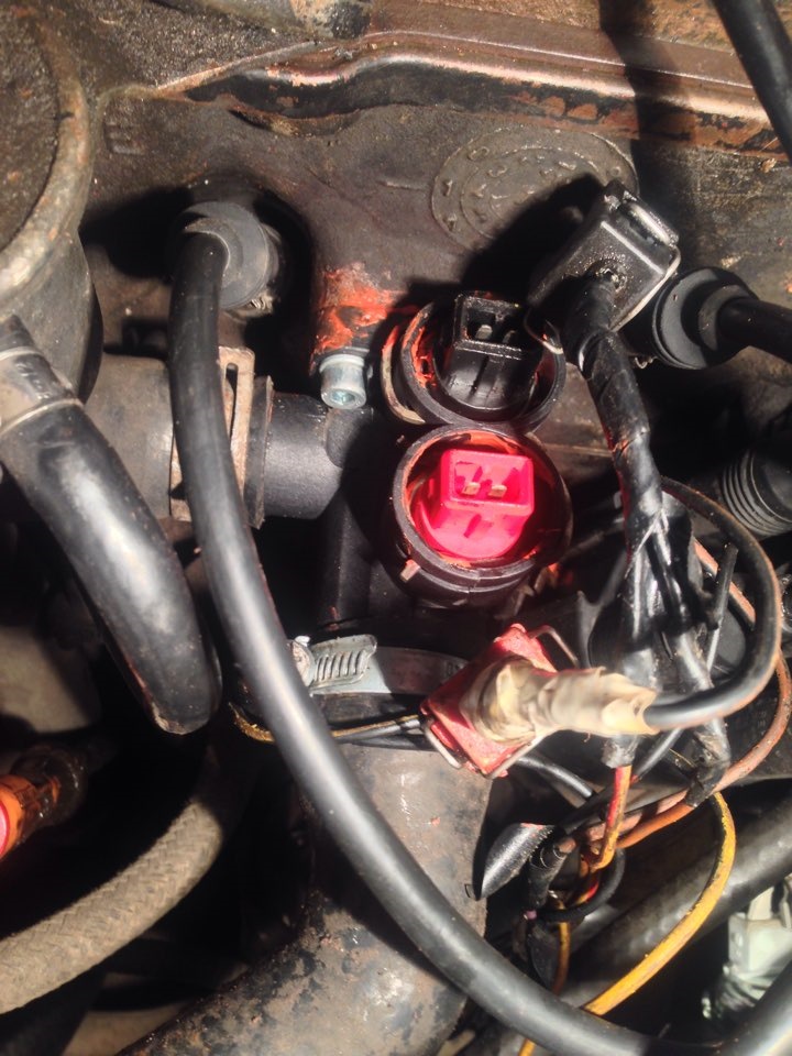

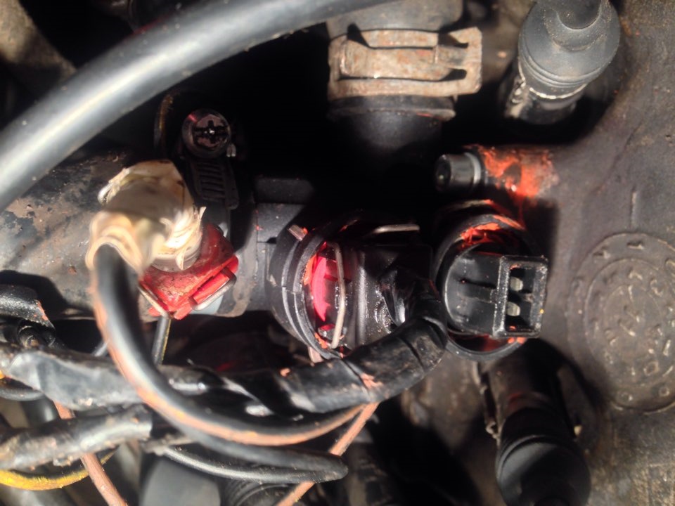

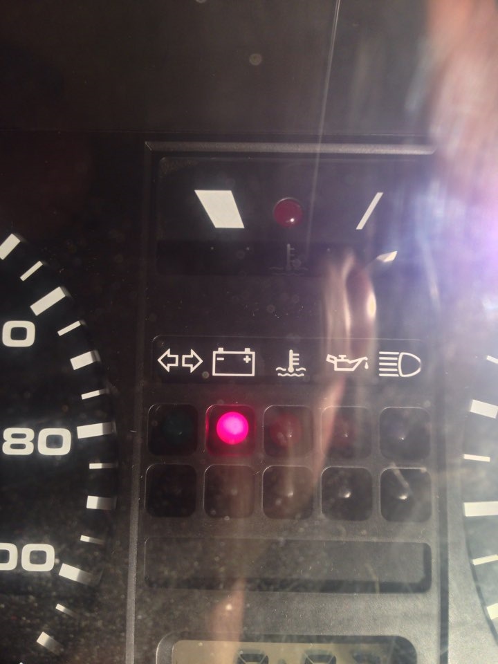

Мои самые худшие опасения не оправдались. Вышел из строя датчик, чему я, учитывая подозрение на проводку и приборку, очень рад. Проверил следующим образом — фишку с чёрного датчика перекинул на красный. И если на подключенном чёрном датчике либо вообще без него стрелка стояла ровно по центру то при подключении красного стрелка вообще ушла вправо, а значит работает. Поэтому поставил обратно родной указатель температуры
Комментарии 3
А что было не так? Расскажи…
С приборкой? Паял я под торпедой не помню что, походу замкнул цепь и всё, термометр перестал давать показания. Я сначала думал что спалил приборку, либо саму гибкую плату либо спираль накаливания на стрелке термометра. Менял стабилизатор напряжения(деталька с надписью TCA-700Y) менял сам термометр а потом только догадался датчик проверить. Проверил тем, что фишку перекинул на соседний датчик а приборка оказалось работает, это сам датчик что есть что нет его, горелый. Полез чёрт знает куда а дело было не в бобине как говорится…
