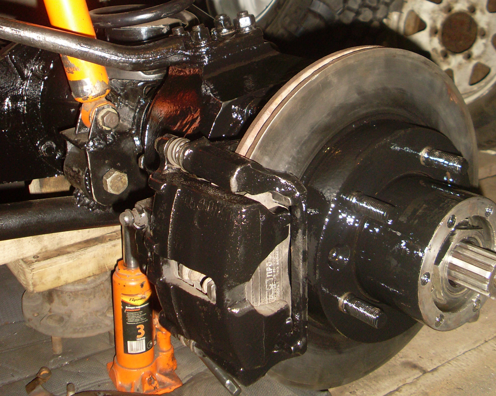

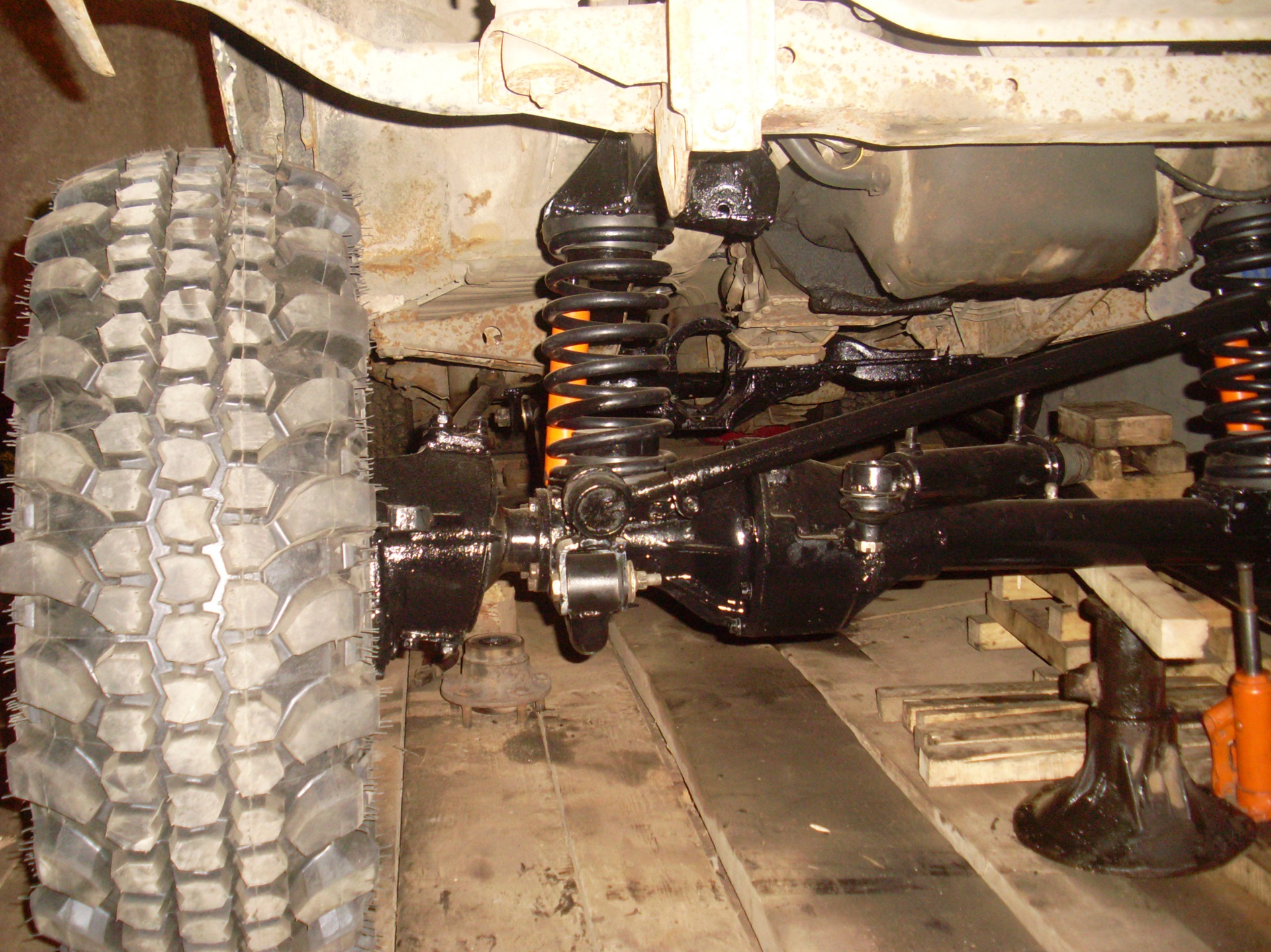

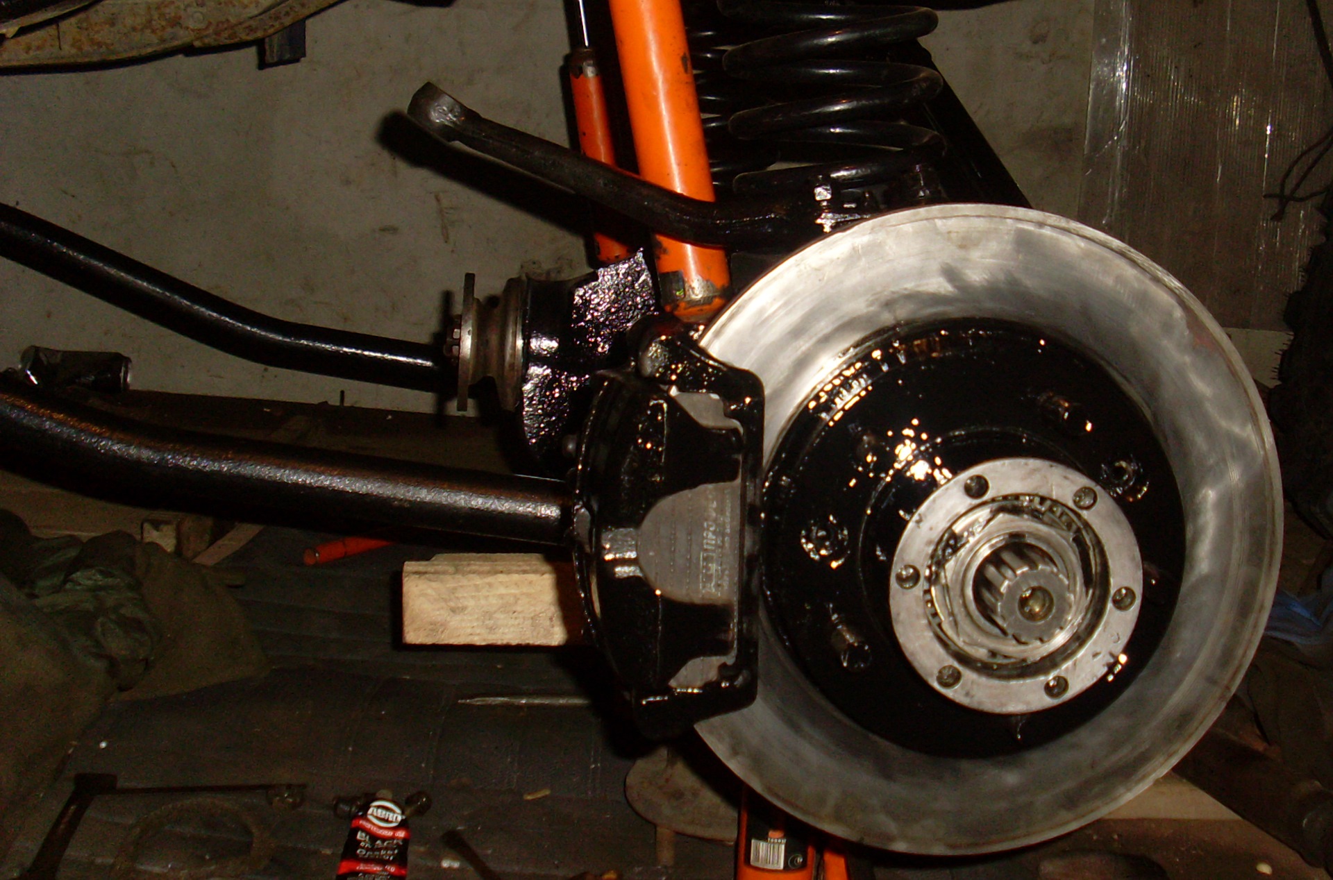

Сегодня продолжил сборку переднего моста, правую сторону закончил.

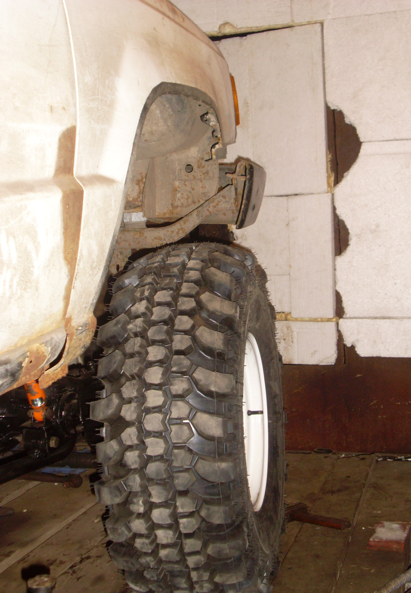

Потом примерил колесо, смотрится отлично, теперь капот на уровне плеча))
Сильно задрал, не? А сошка почему против движения? Где-то у меня в бортовике есть фотки старого л200, будет очень брутально.
Задрал как получилось)) сошка наоборот потому что рулевой редуктор родной остался.
Пока строишь это всё фигня… Потом ещё настраивать, тестить. Панара как бы крутоватая. Так что Удачи!
Отлично получается.Как прикручивал дисковые тормоза и переделывал ступицы под 139.7х6 ?
Ступицы 5х139,7 тормозные диски и суппорта от Соболя, крепил с помощью сварки))
