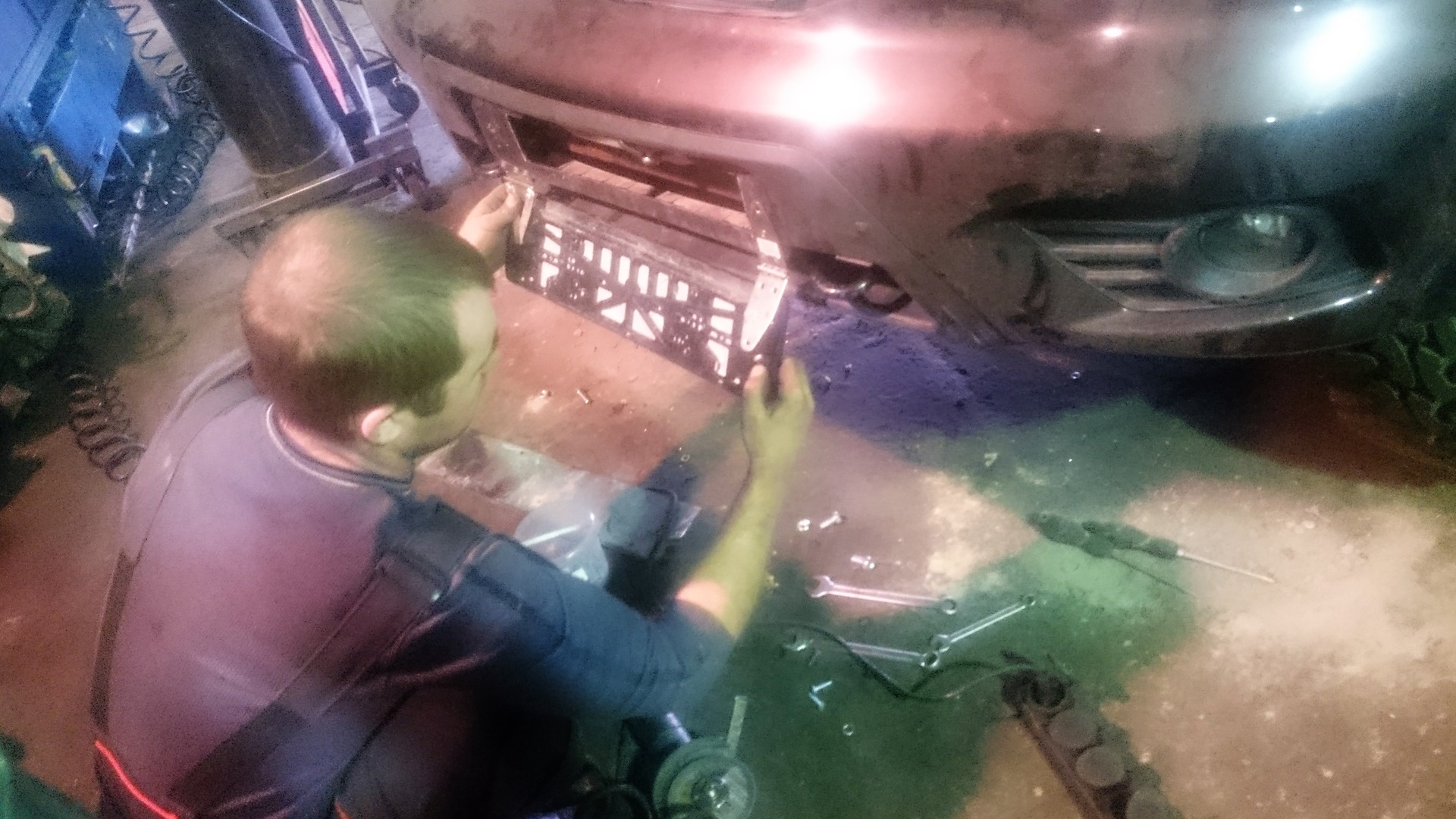

Пару лет на балконе лежала китайская лебёдка, купленная через какой-то форум. Порывшись в интернетах, откопал площадку за 2500, немного её доработал, и поехал ставить в гараж4х4. Ставили долго, меняли провода, час думали как колхозить номер на самосбросах :).
В итоге вмеcто защелки номера вполне подошел универсальный концевик :) Лебёдку не видно совсем, доступ к ручке только со снятием решетки, но для диванных специалистов могу сказать что несколько лет активного использования лебёдки на другой машине, ручка понадобилась только 1 раз, когда лебедю стал приходить … ц.
Сиситема выдержала поздку в Дагестан, и
в эти выходные испытал девайс, вытаскивал из леса сухую сосну для костра, чтоб 5 раз с брёвнами не бегать :)
Собственно фото.

Я извиняюсь, а рамка вниз открывается? Мне кажется ее лучше вверх сделать, чтоб под себя не загрести…
Да вниз, делалось из того что было, но пока жива. Продолжаю наблюдения :)
На ютубе у Лобко посмотрите… Хороший вариант
Им и вдохновился, но у него слишком сложный механизм на мой взгляд. По мне пара амбарных петель надёжнее.

Как так, да легко, тем более в штатном бампере Патриота, там не видно ни хрена. Синтетика не ломает, проверено.
Вообще то видно, у вас старый бампер думаю :)
Бампер старый!
