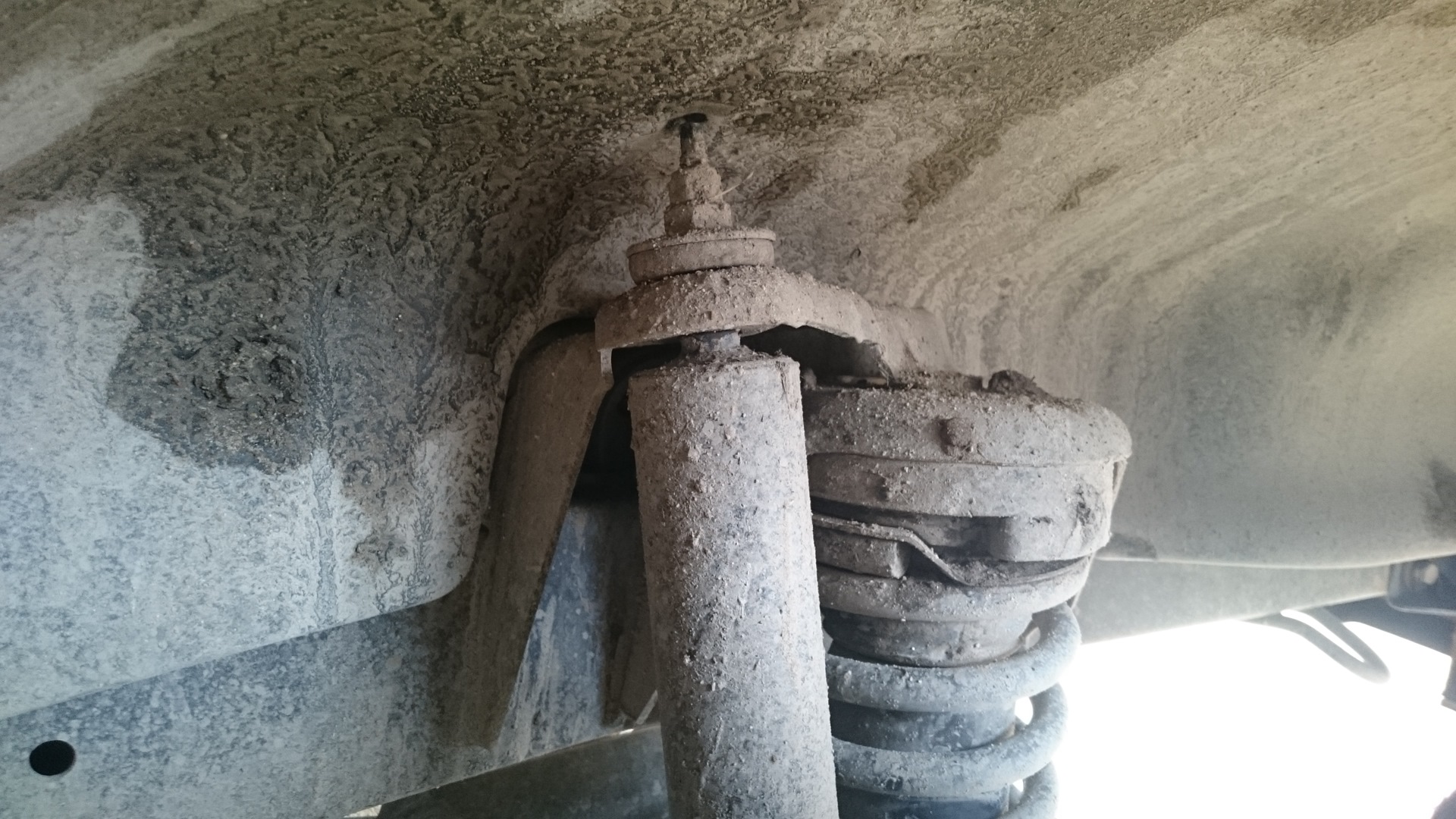

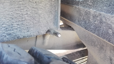

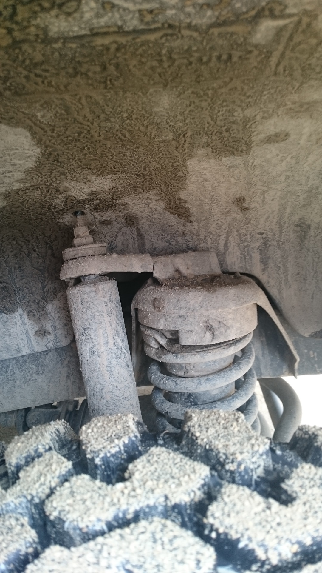

Приехав на работу все стало ясно как на ладони.
Кто что думает по этому поводу.

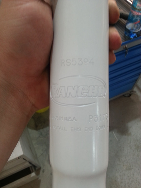

Мои мысли срезать все и приварить старого образца крепление под "ухо" по два на сторону. и запилить 4 аммортизатора на перед. Или асе вернуть на место и усилить.
Вот фото болезни. Скажу сразу аммортизаторы родные односторонние.

также беда была — при езде по городу — зимой сломало ( как по линейке в тех же самых местах и тоже правый ) недолго думая поехал в гараж и заварил — уже 2 года езжу по всяким ухабам и вроде все на месте
известная проблема! все зависит от того как СКАКАТЬ по сиськам!))) кто то под ухо делает, кто кронштейн усиливает .Четыре аморта это сильно!) но лучше два приличных!
Я бы просто усилил!
