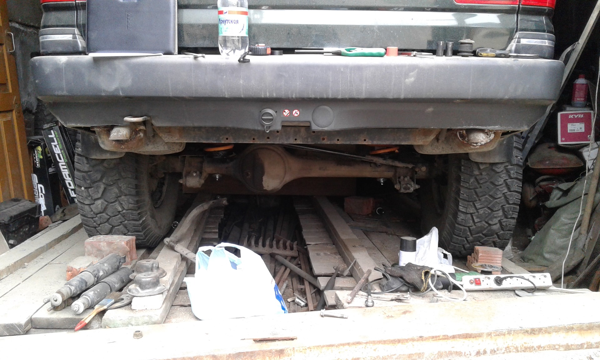

И так решил поделится опытом с теми кто выберет тернистый путь лифта своего ренджа. Чтобы не возникло тумана можете перенять опыт…

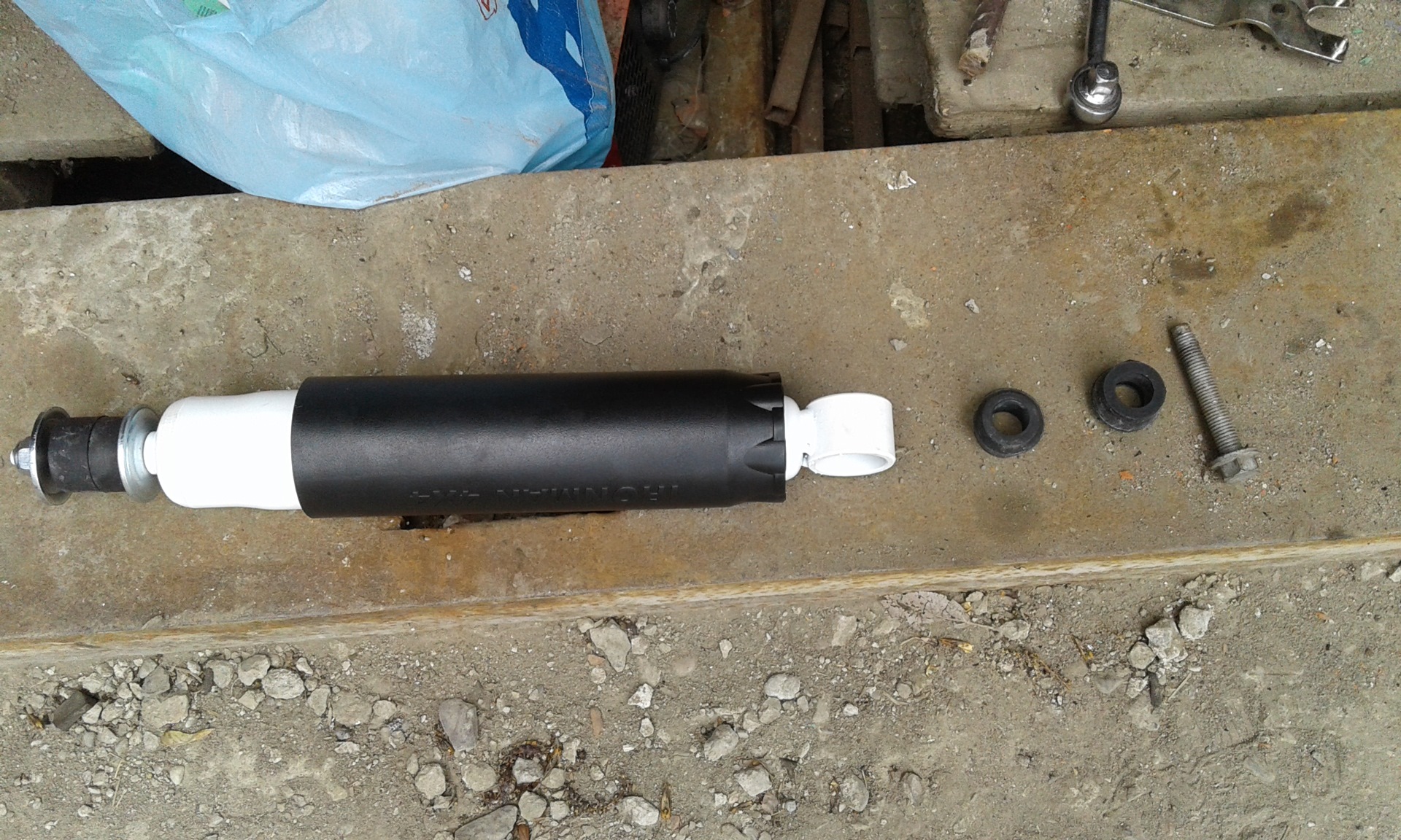

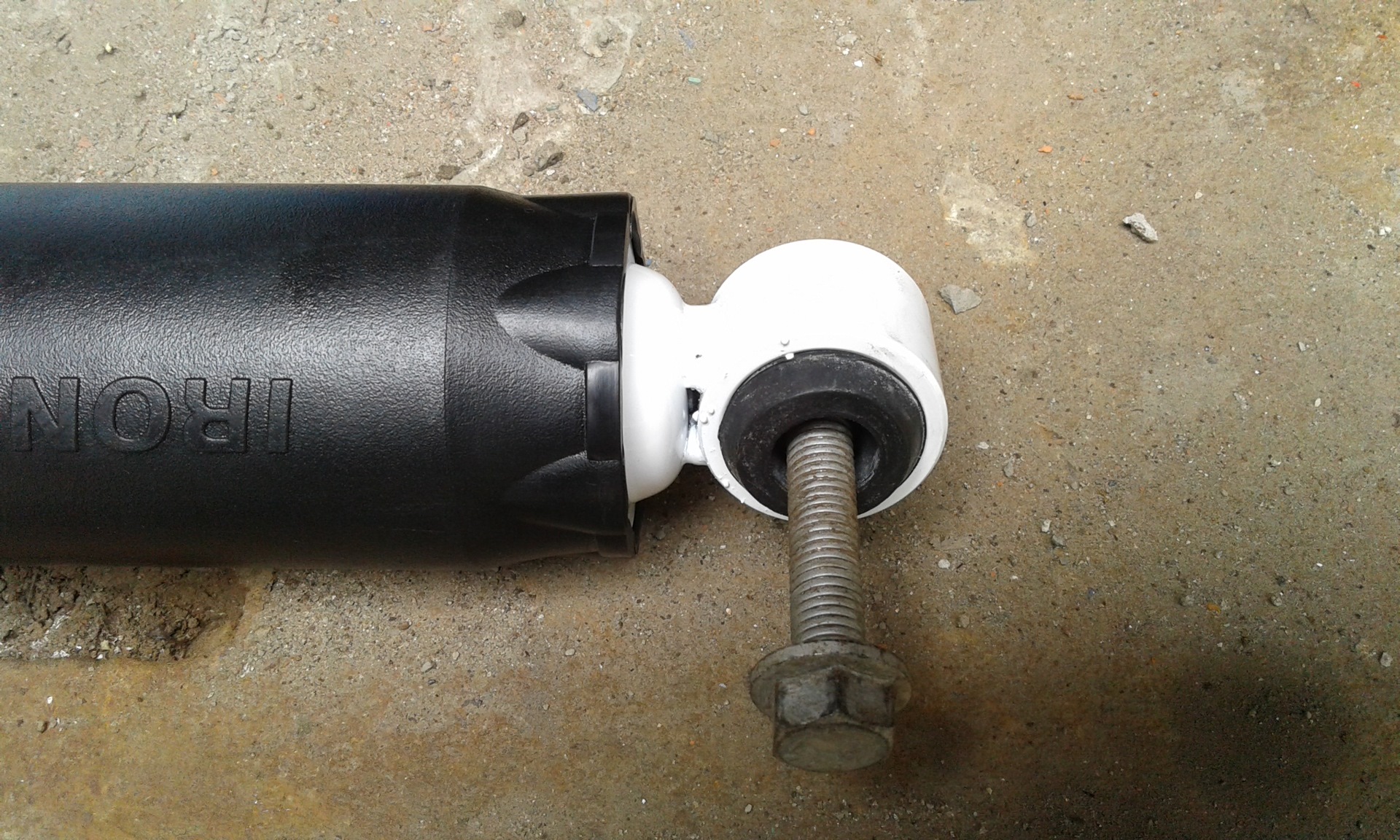

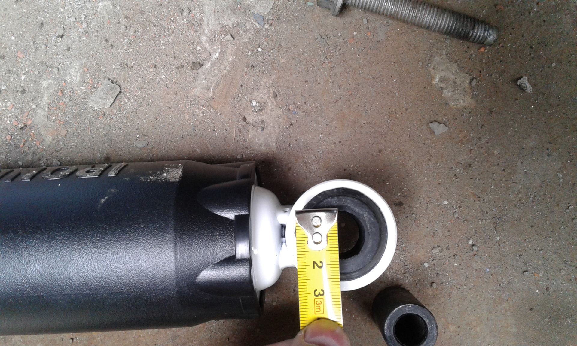

И так амортик и втулки в ухо…

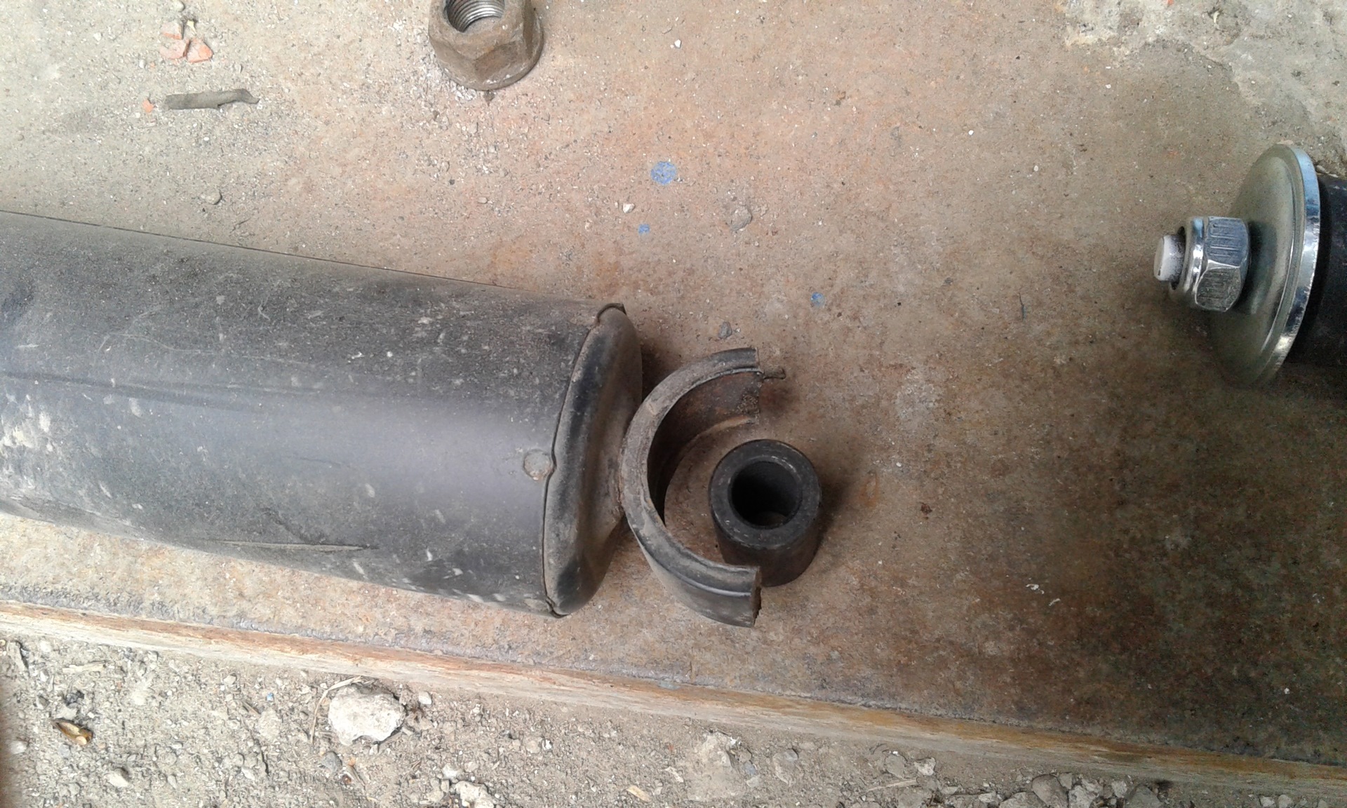

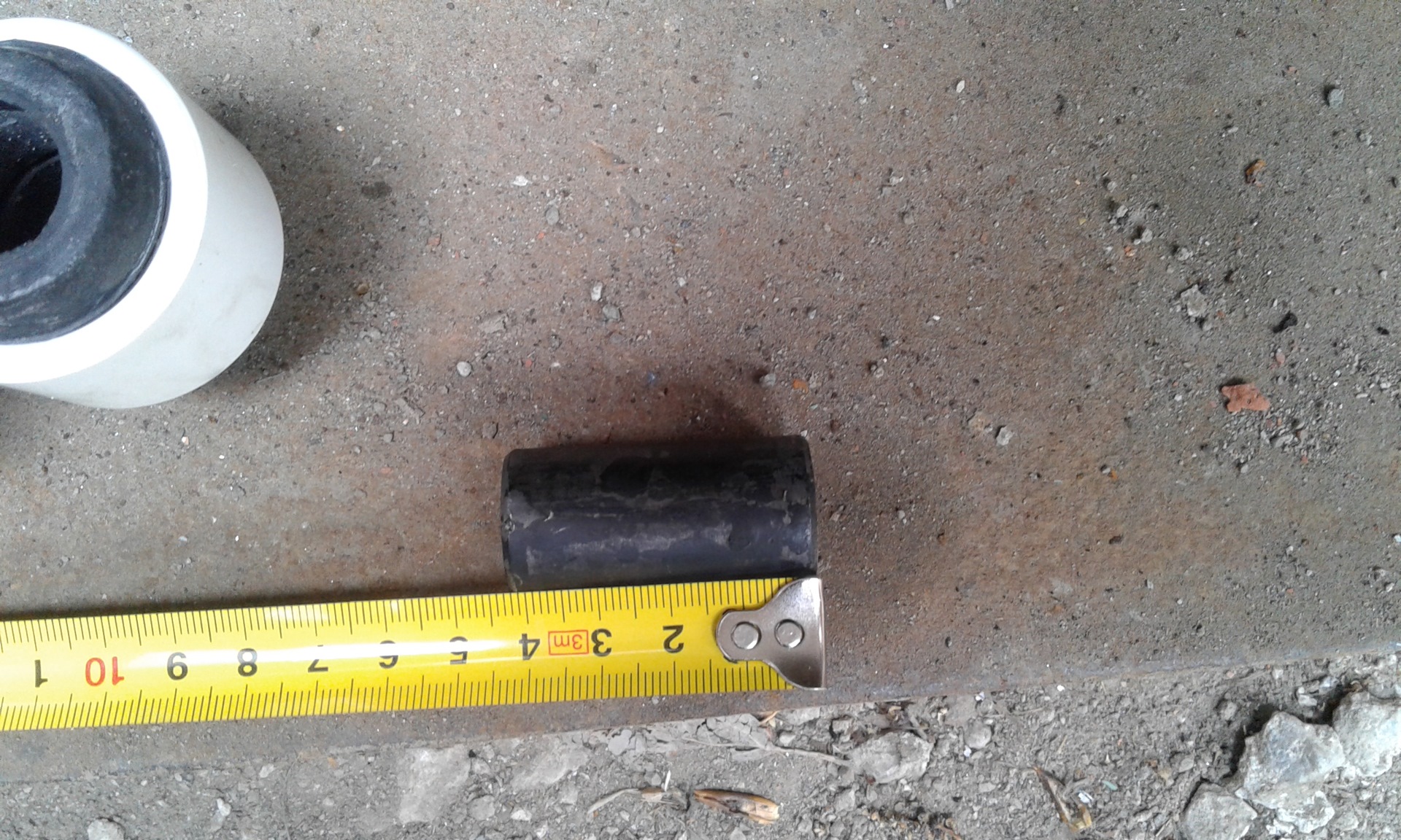

Как видем болт некисло меньше отверстия втулки…

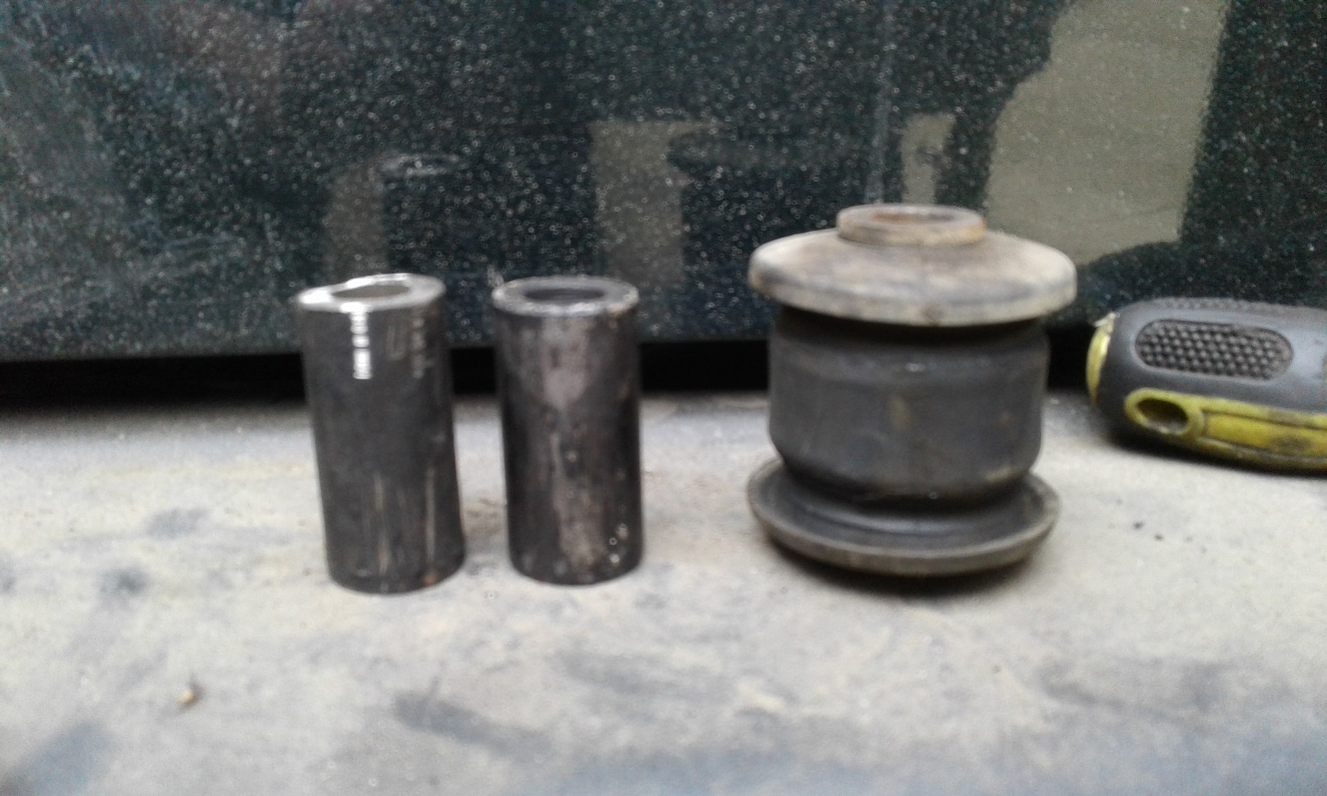

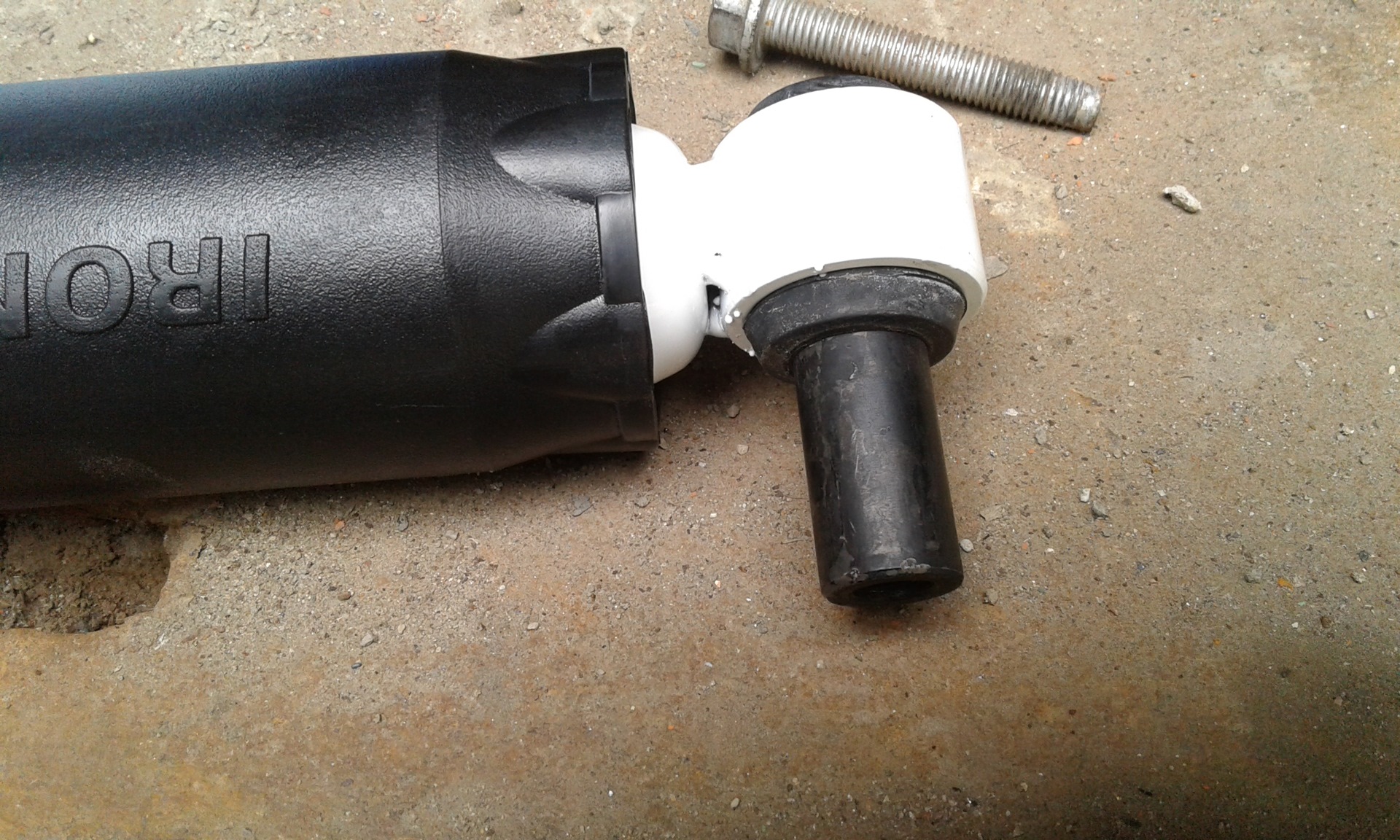

Берем родной аморт вызволяЕм из него матолическую втулку…
И запресовываем ее в туда…

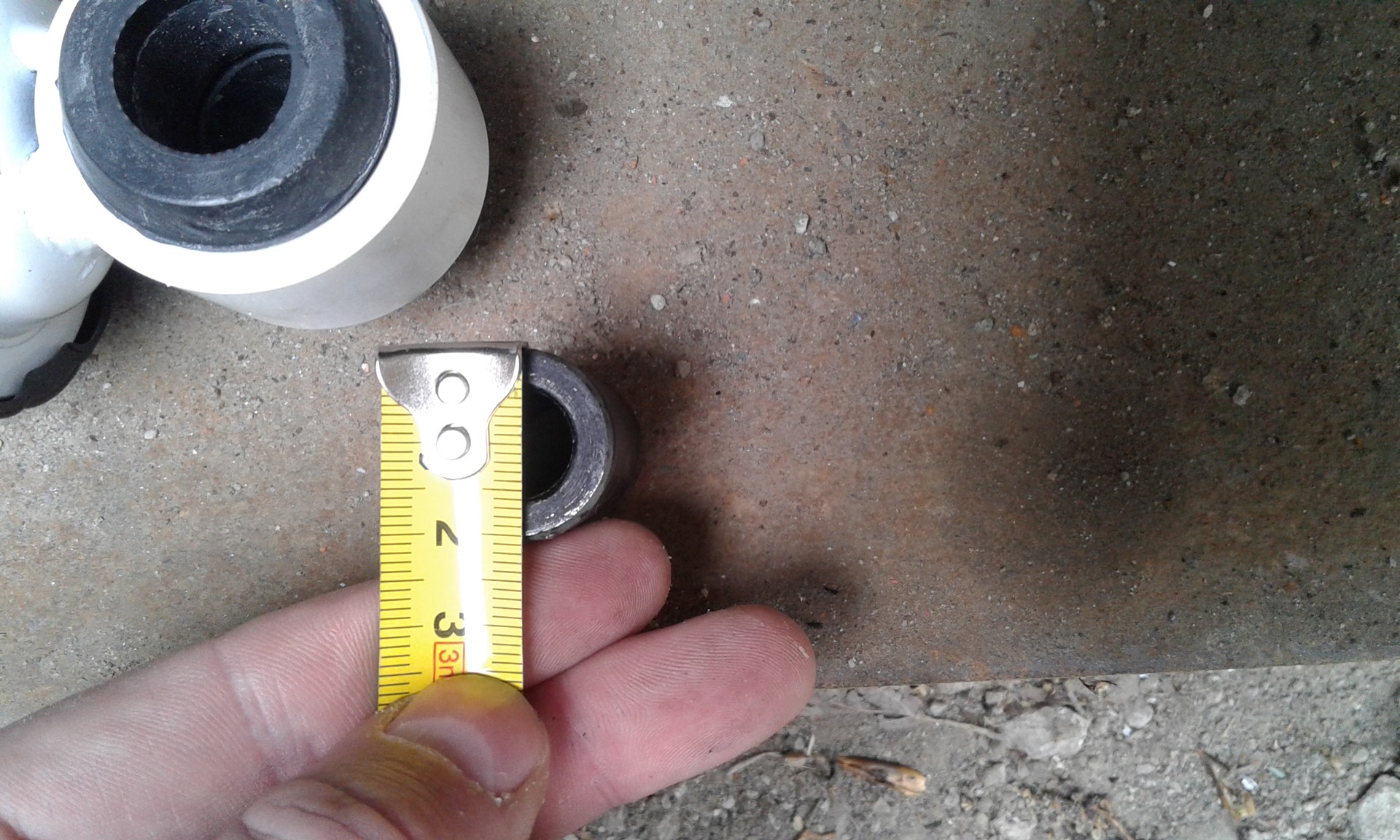

Размер тут…
И размер тут…
И вот…

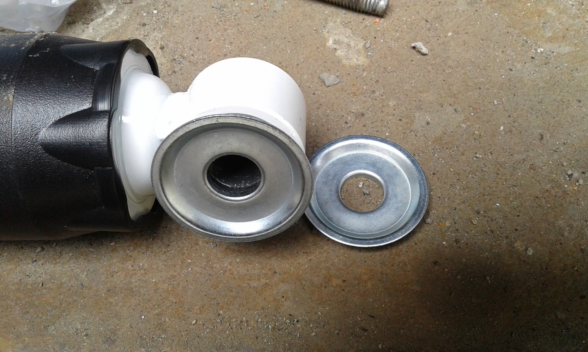

В комплекте с амортами идут вот такие шайбы, но и у них внутреннее отверстие ощутимо больше нашего болта…
Но если вы выкинули старые аморты то можно заменить их вот такой хренью от 80-го крузера.По диаметру она такая же только подленее, но тут рулит балгарка😉

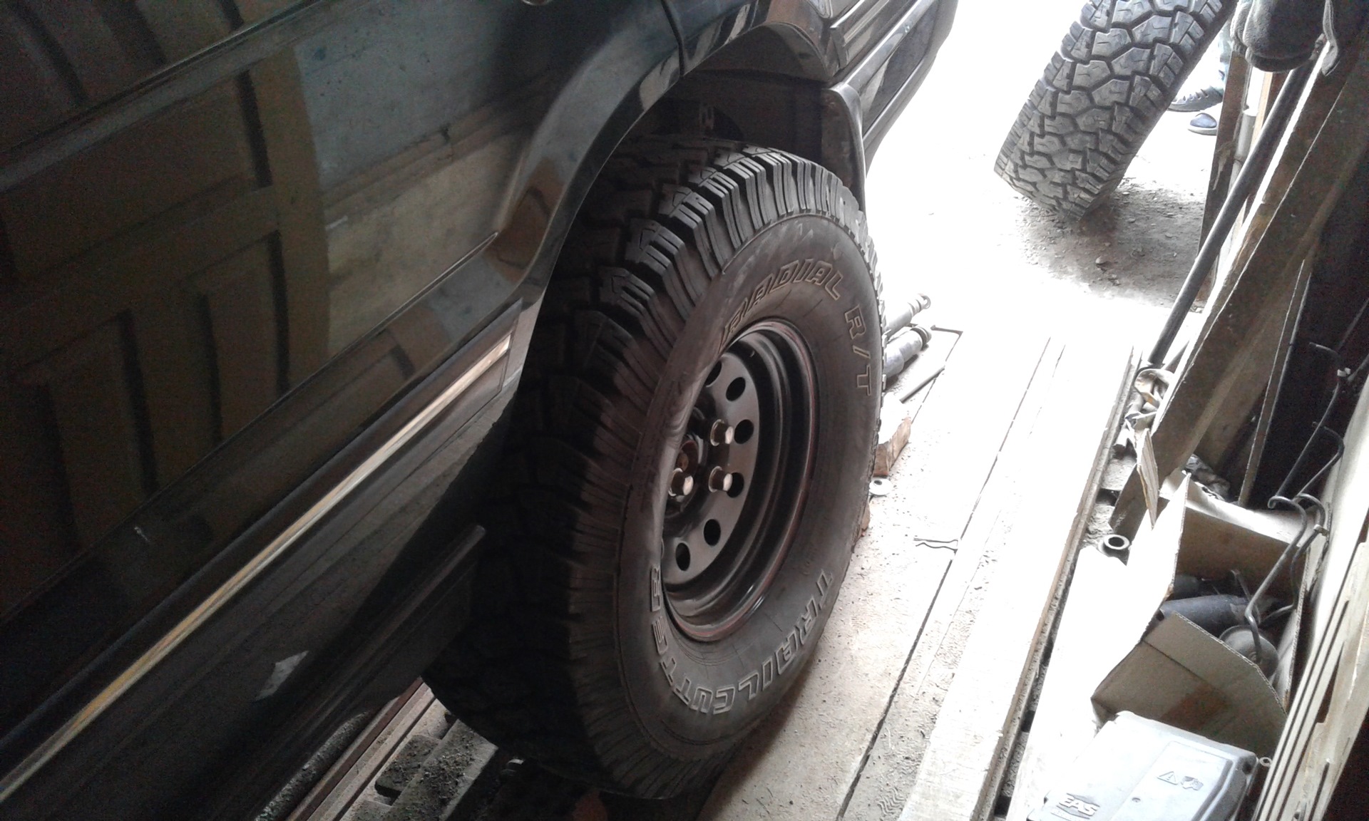

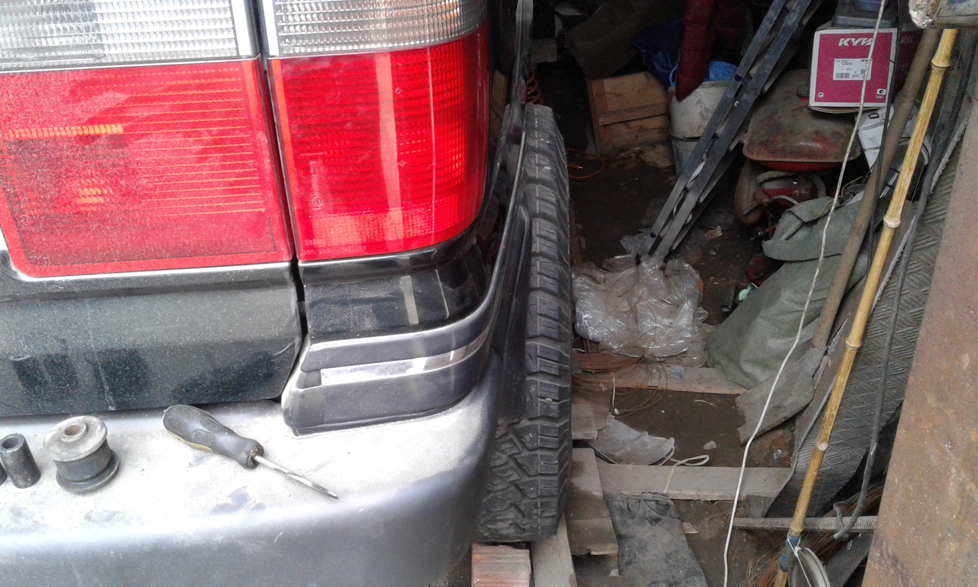

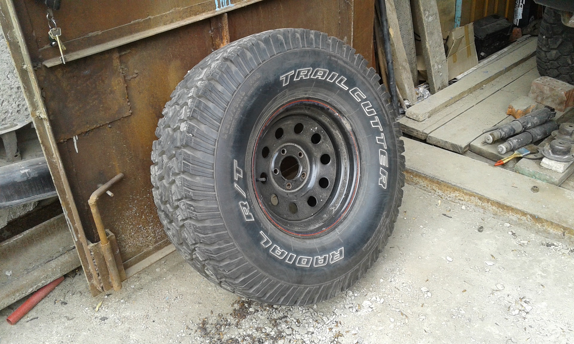

Засуну сюдаже колеса…
И да…Теперь меня можно узнать и по квартирному окну!😆
