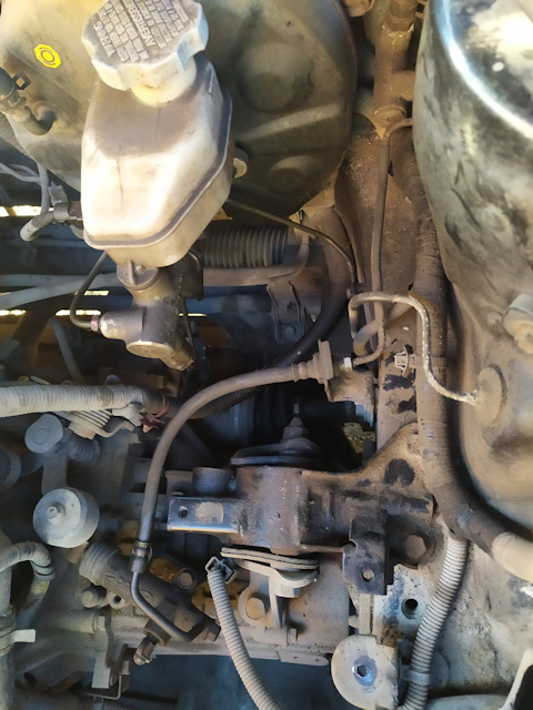

Много постов прочитал на драйве с похожими симптомами и многие предлагали прокачать сцепление, вечером после работы пошел к машине заглянул в бачек с жижей сцепы и увидел что он пустой… осмотрев подкапотное пространство не каких подтеков не заметил.

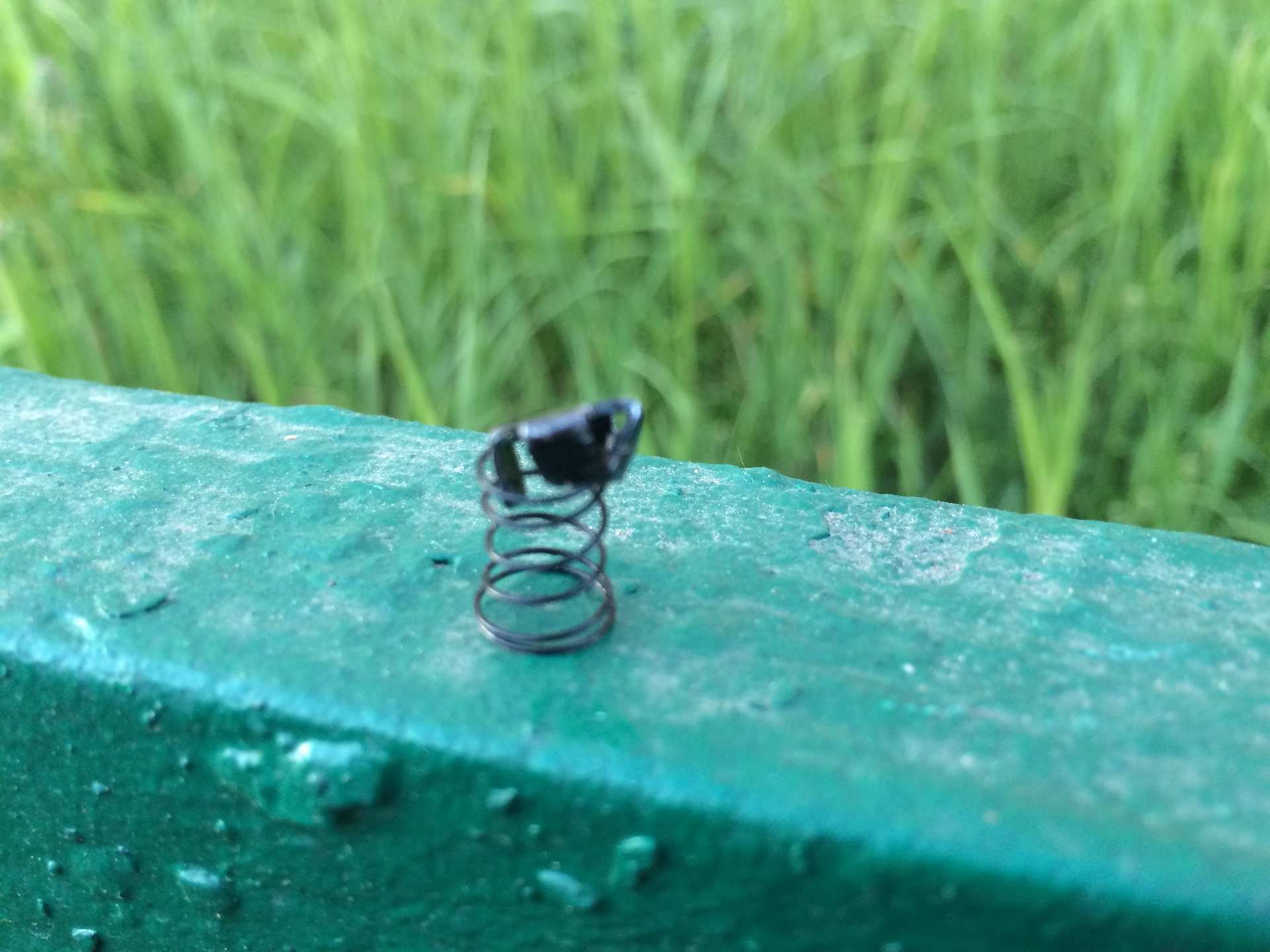

— ну раз меняем тормозную жидкость в сцеплении, то решил и провести модификацию сцепления, извлечь пружинный клапан.
Небольшой манул работ:
1) Снимаем воздушный фильтр;
2) Сливаем жидкость из рабочего цилиндра, открыв штуцер ключом на 10 (у меня она уже куда то слилась)
3) Ключом на 12 отворачиваем перепускной болт с торца рабочего цилиндра,
4) Магнитной отвёрткой достаем плунжер с пружинкой из цилиндра (у меня не вышло вынуть его магнитной отверткой, вынимал прямой отверткой),
5) Заливаем новую тормозную жидкость и прокачиваем систему,
6) Ставим обратно воздушный фильтр и едем проверять что же изменилось.

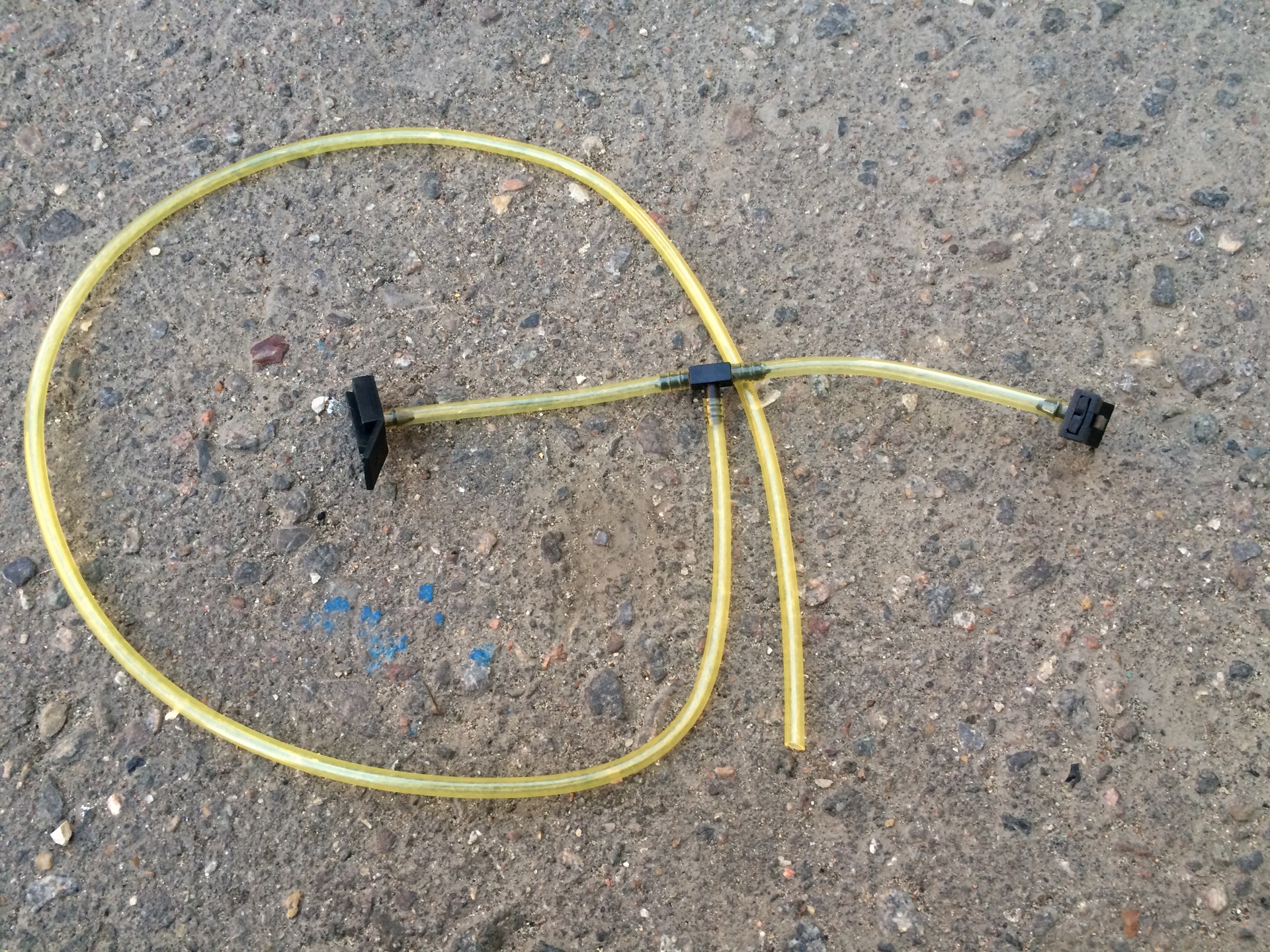

Это устройство для прокачик h-a.d-cd.net/c9c6f96s-960.jpg?
кусочек этого шланга стал моим помощником для прокачки)
Я себе сделал из силиконового шланга и клапана топливного бака, дешево и сердито
на подобии такого b-a.d-cd.net/4fee706s-480.jpg
Вот тока не могу понять в чем разница с клапаном и без… :)
ну это самый дешевый прозрачный шланг что я нашел! и то на клапан цилиндра сцепления он еле еле налез…
Ну с клапаном на сколько я знаю, можно проводить прокачку в одиночку
Да, именно в этом его польза
mike789
а что за клапан и его цена?
клапан топливного бака, идет на 2107, 2108, 2109, 2110 на первые инжекторы, стоит копейки, в гривнах не скажу покупал по цене около 25-30р
