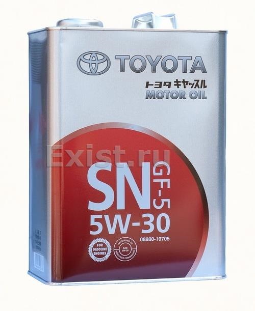

Отсюда очевидны следующие варианты масел, которые я предпочел бы лично заливать в свой автомобиль, но если вы найдете что-то свое, соответствующее спецификации, то, я думаю, все нормально будет, главное, чтобы масло было оригинальное:
TOYOTA
Масло моторное синтетическое "SN 0W-20"
5 л — 08880-83265
4 л — 08880-10505
1 л — 08880-10506
TOYOTA
Масло моторное синтетическое "SN 5W-30"
4 л — 08880-10705
1 л — 08880-10706
SHELL
Helix Ultra Pro AM-L (SN спецификация) 5W-30
4 л — 550042564
1 л — 550042563
Масло Шелл выбрал только потому, что прорыл владелец лил именно Шелл. Скоро уже замена масла, так что буду менять на один из этих трех вариантов.

У тебя с картинками оригинального масла и артикулами вообще не состыковка какая-то…
Только что проверил по каталогу экзиста, высвечивает именно эти масла.
Ну проверь поиском хотя бы вот это масло 08880-83265 — оно В ПЛАСТИКЕ!
Ну вот этот как раз единственное масло в пластике, потому что продается по 5 литров, но оно то же Тойотовское, и тоже SN 0W-20
Да я то в курсе. Но такое же масло есть и по 1л.
Ну поэтому там было 3 артикула, каждый из которых на 5,4 и 1 литра масла.
