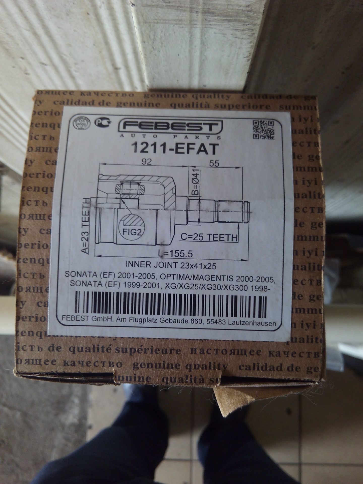

Причиной является внутренняя граната ШРУС.
Долго я не мог найти, точнее не совсем хорошо старался. По вин идет только привод в сборе, что как то не совсем дешево.
наконец то при помощи " DenisovKA" и наличии б/у Шруса, я подобрал аналог трипоида, который установили на наши купехи корейцы и почему то сделали вал привода ШРУС типа неразборным.
Думаю данная инфа многим купеводам пригодной будет! Теперь есть и наружней гранаты аналог и внутренней)
Себе уже установил, все идеально, никаких отличий нет.

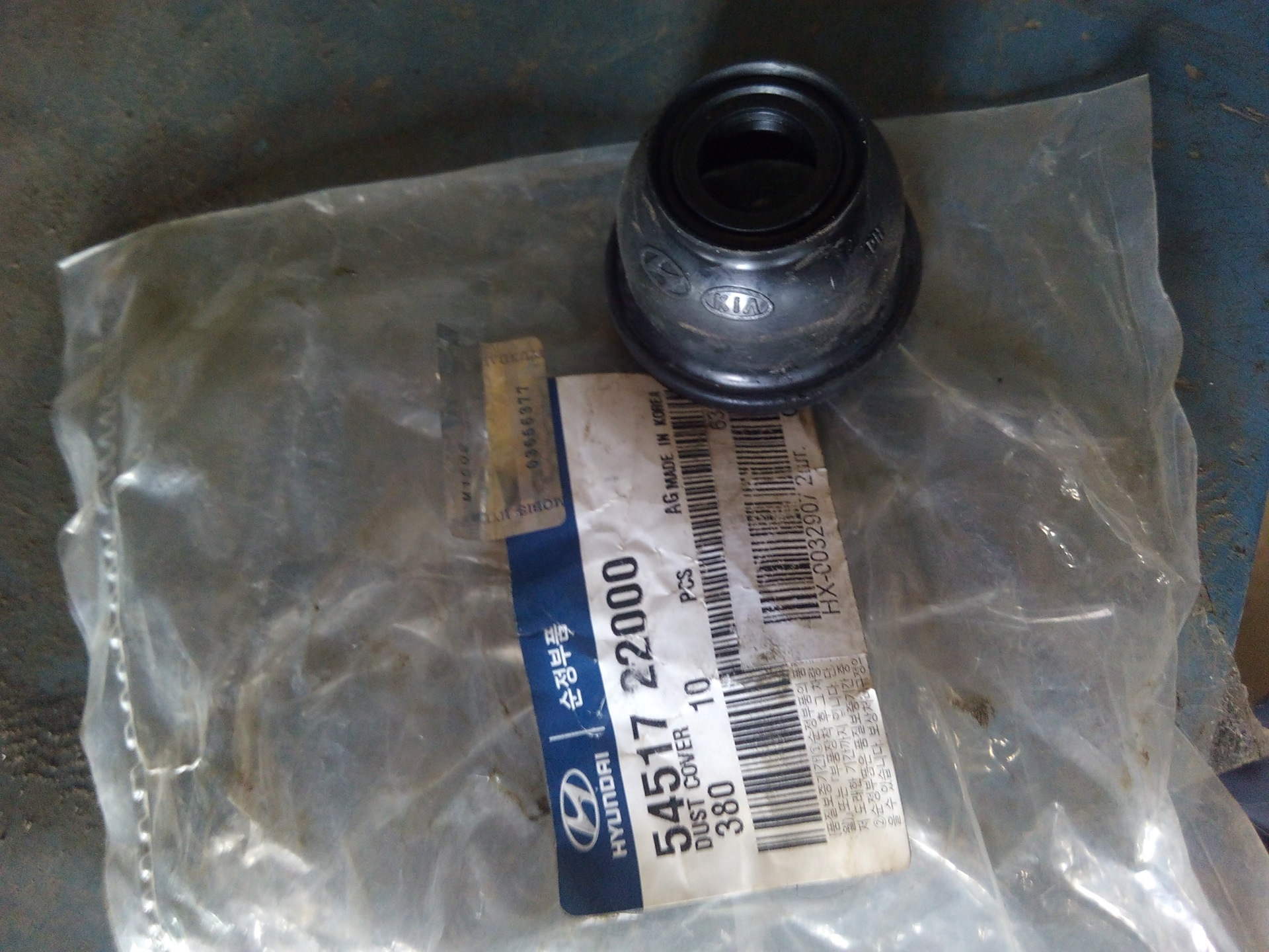

Мне показалось ? Самой "палки" я что то там в теме на фото не увидел … было похоже на ремкомплект: пыльник, хомуты, смазка … ? Или просто фото не хватает ? ))
В любом случае спасибо, полезная информация
просто гранату не видно за всей этой приблудой). Открыл коробок, сфоткал, закрыл.
В этот раз вообще не открывал даже для фото). Но тут итак все параметры на картинке указаны.
Да, по наружней смотри. там нет кольца абс, и свое колечко можешь сломать при демонтаже, оно там из какого то говнометала сделано. Я бы перестраховался и заказал отдельно кольцо абс, тем более оно там рублёв 300 стоит, если не меньше.
А шрусы отлично укомплектованы оба, смазка, пыльники, хомуты, штопорные кольца, на наружнем еще и гайка была)
да, это здорово ! Только вот на 2,0 механику, как я понял, привода будут немного другие ?
абсолютно такие же, только количество шлицов внутри на механике-25, а на автомате-23. Получается, что именно валы разные.
