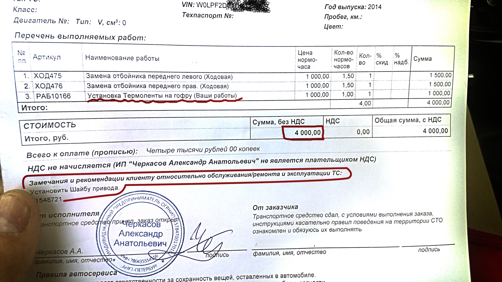

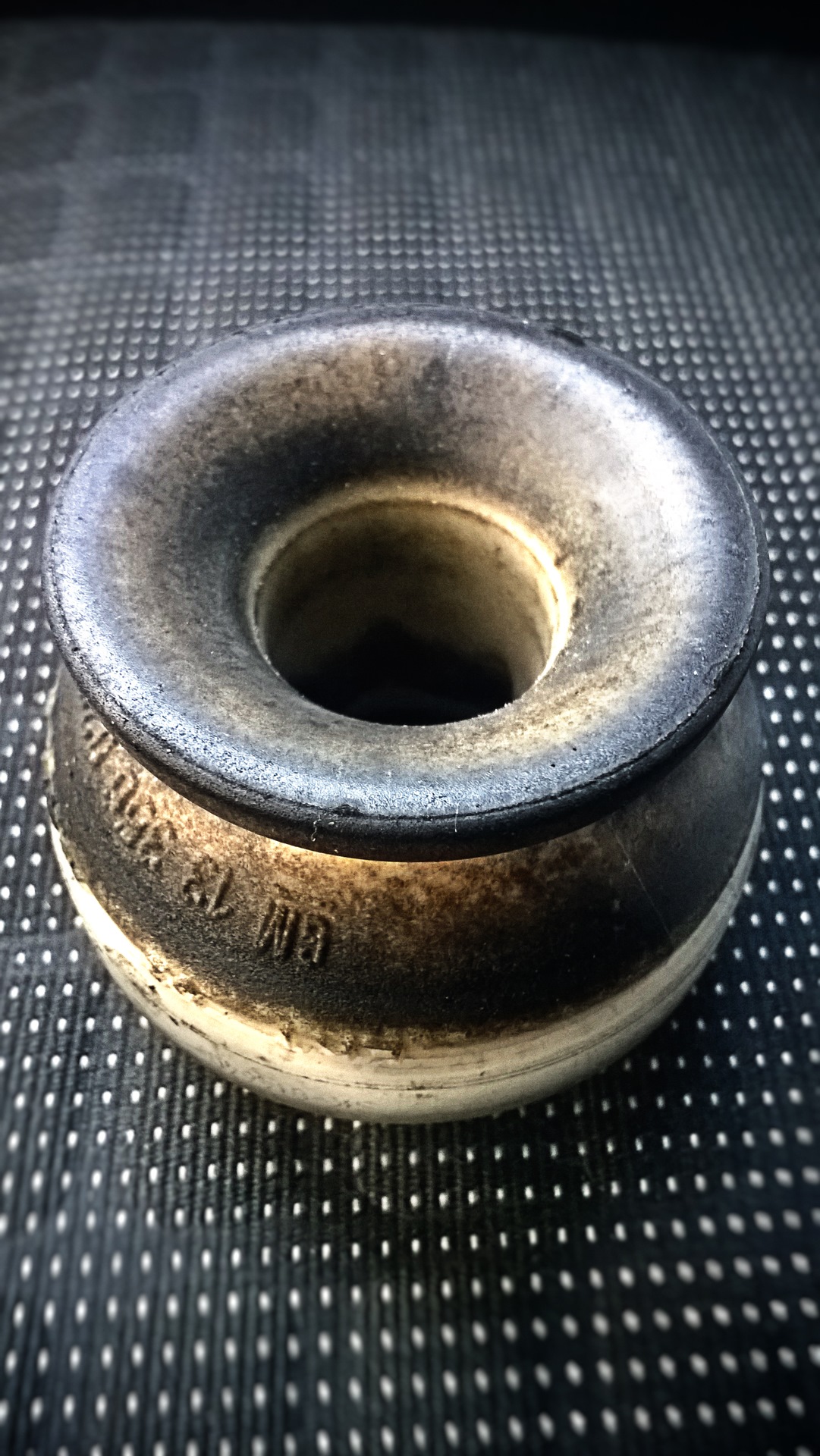

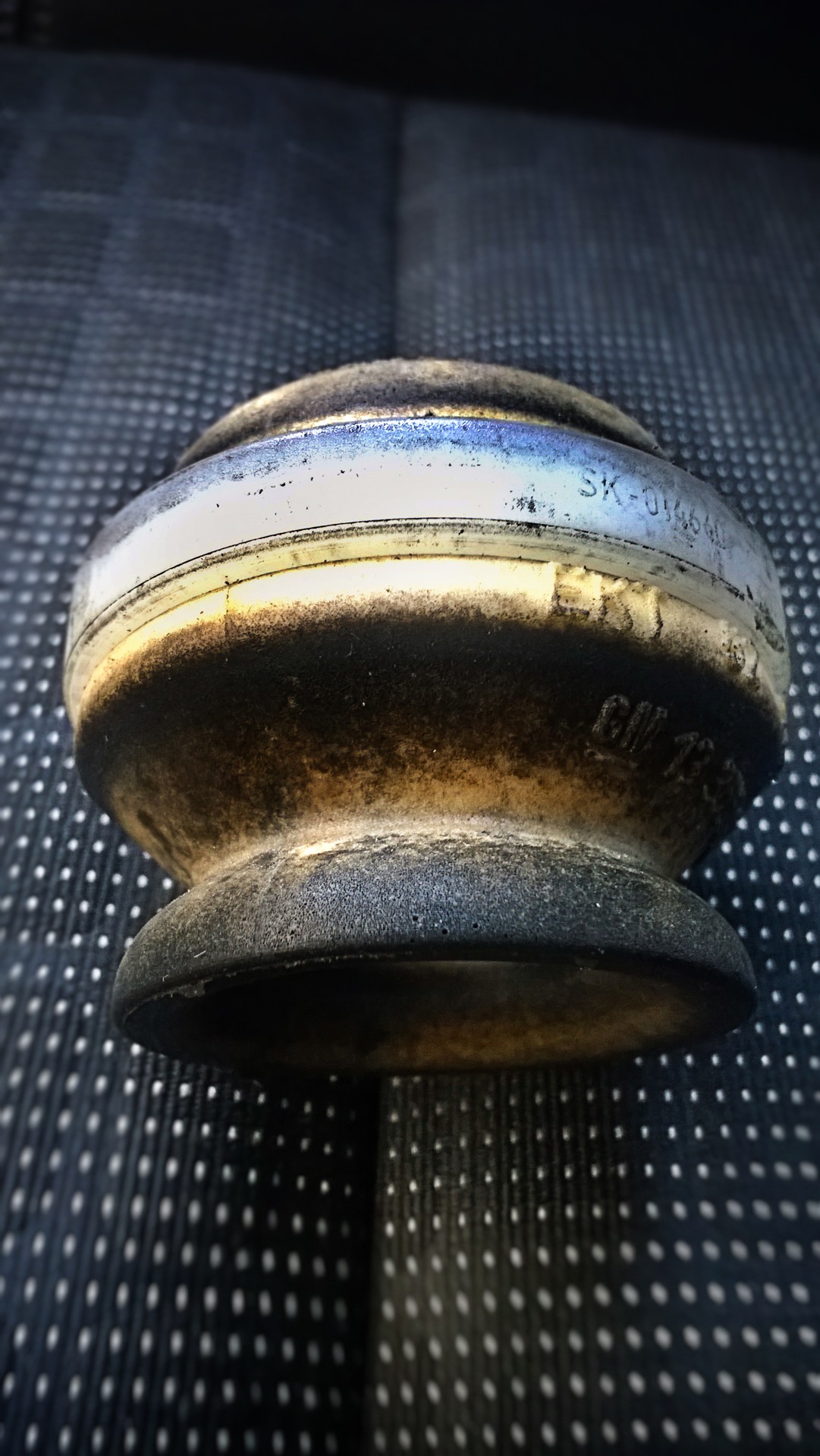

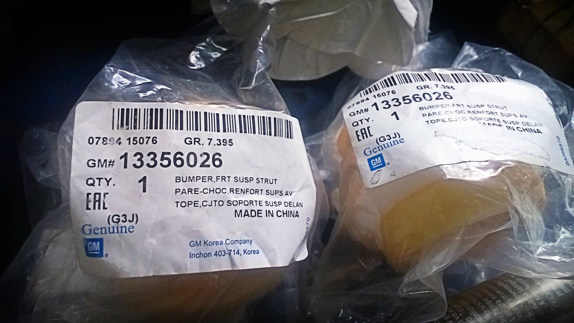

— По своей дурости, при смене передних амортизаторов, я не заменил нижние отбойники, как результат наличие пробоев даже на новых амортах!Надо исправлять, поэтому были заказаны отбойники #13356026 (780р штука)

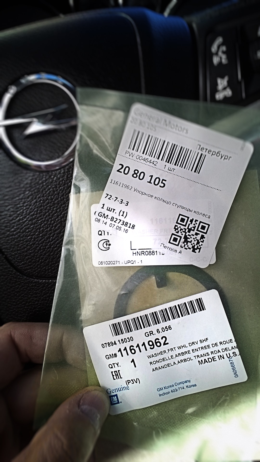

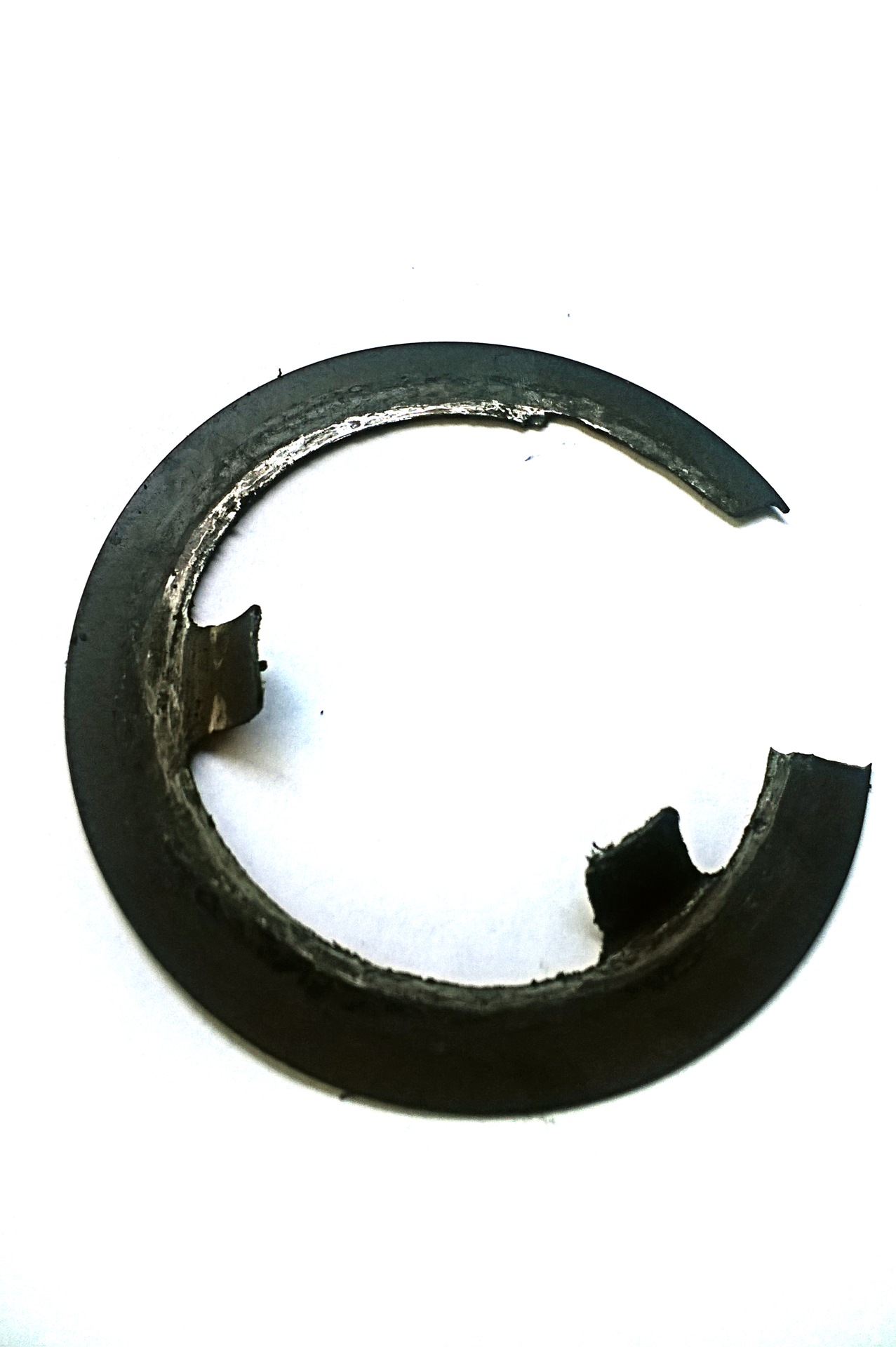

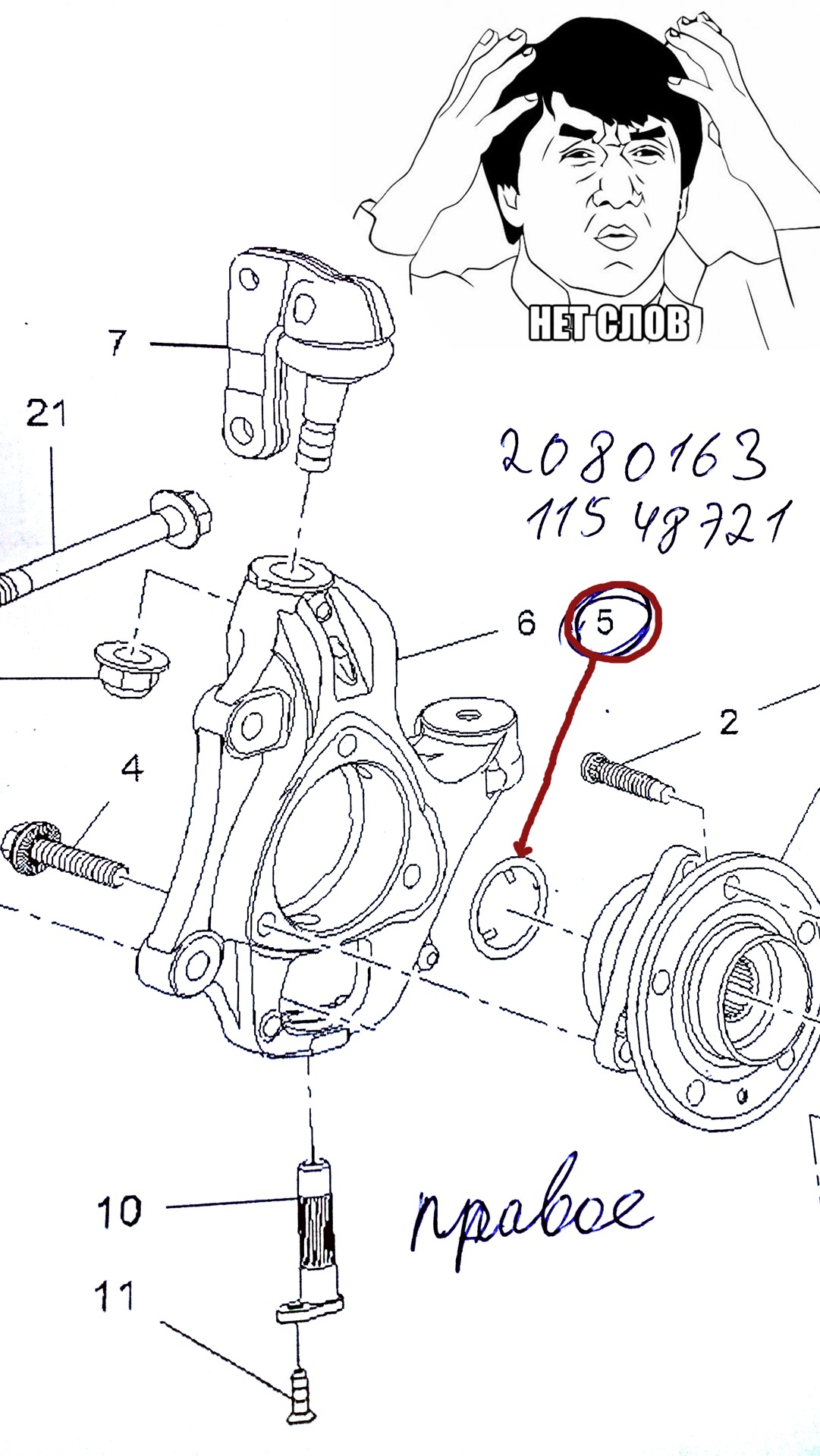

— При замене было обнаружено, что в правой ступице порвало кольцо приводного вала, деталюха стоит 150р #2080105, ждать ее неделю…казалось бы, да нафиг она нужна вообще?!А оказывается эта бздюлина защищает от грязи магнит датчика АБС, если не заменить это кольцо, придет кирдык датчику, а замена уже будет стоить в десятки раз больше!

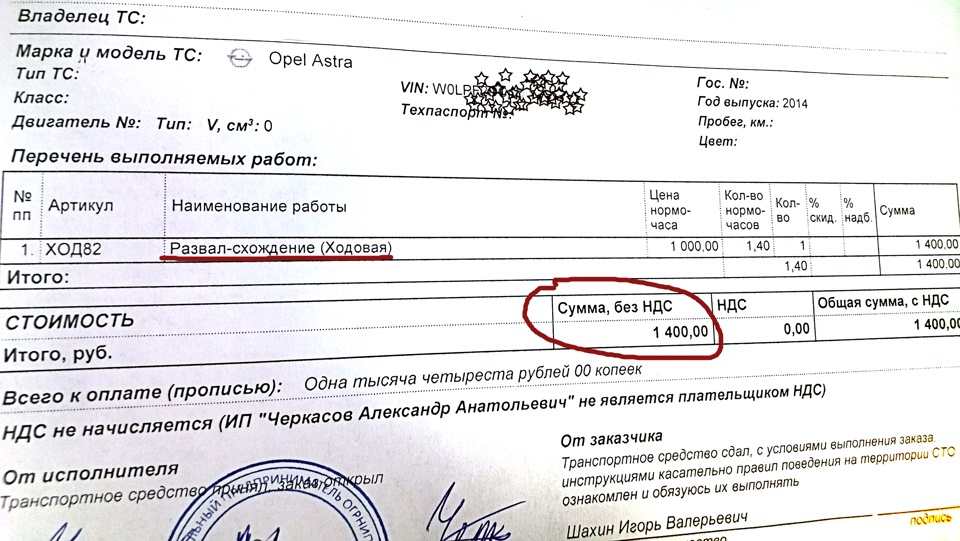

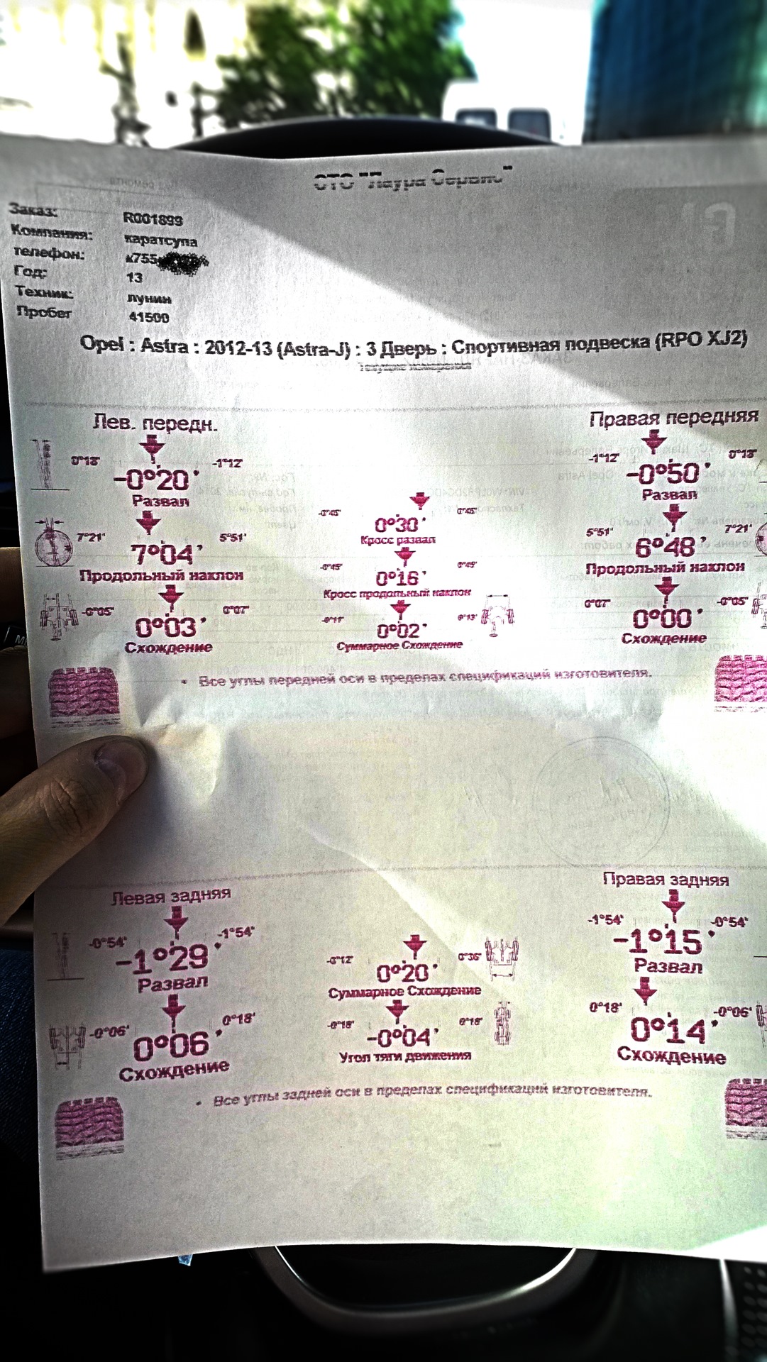

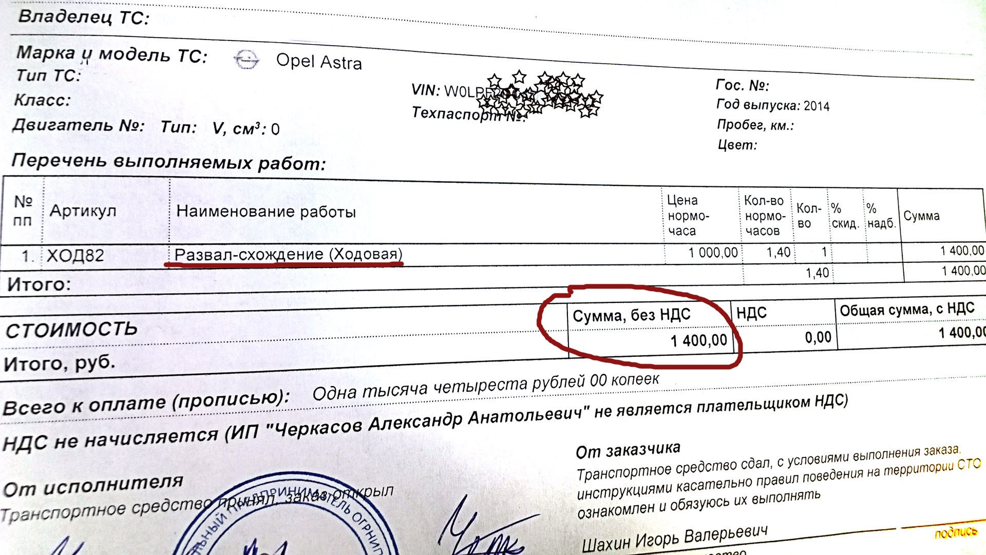

— Сделан развал/схождение после ковыряния в подвеске!Могу сказать, что теперь с новыми отбойниками, машина реально стала мягче отрабатывать неровности на скоростях до 70км/ч, хотя раньше можно было чувствовать весь рельеф и даже переезжая через монетку получить компрессионный перелом позвоночника! Напомню, стоят пружины эйбах -30мм и 20колеса с 35 профилем!
Спасибо за подсказку по отбойникам RentoN, он навел на мысль о их замене!

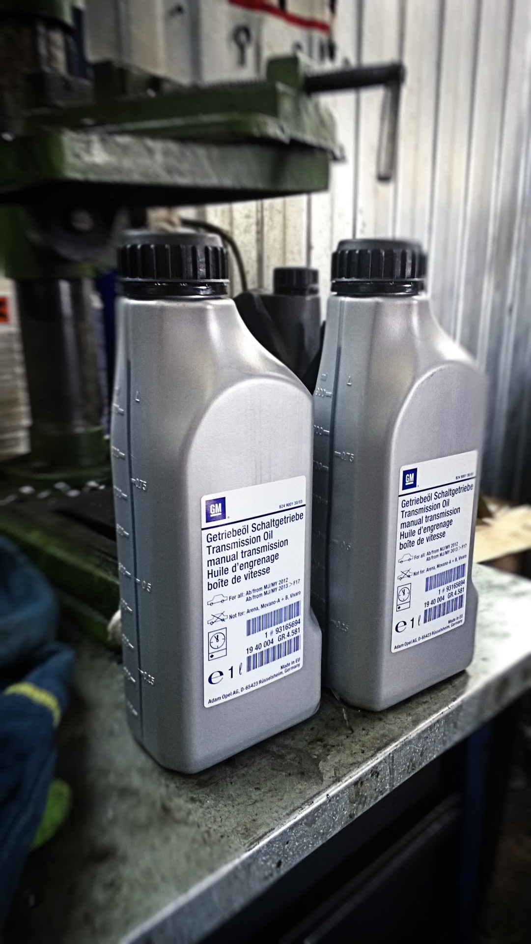

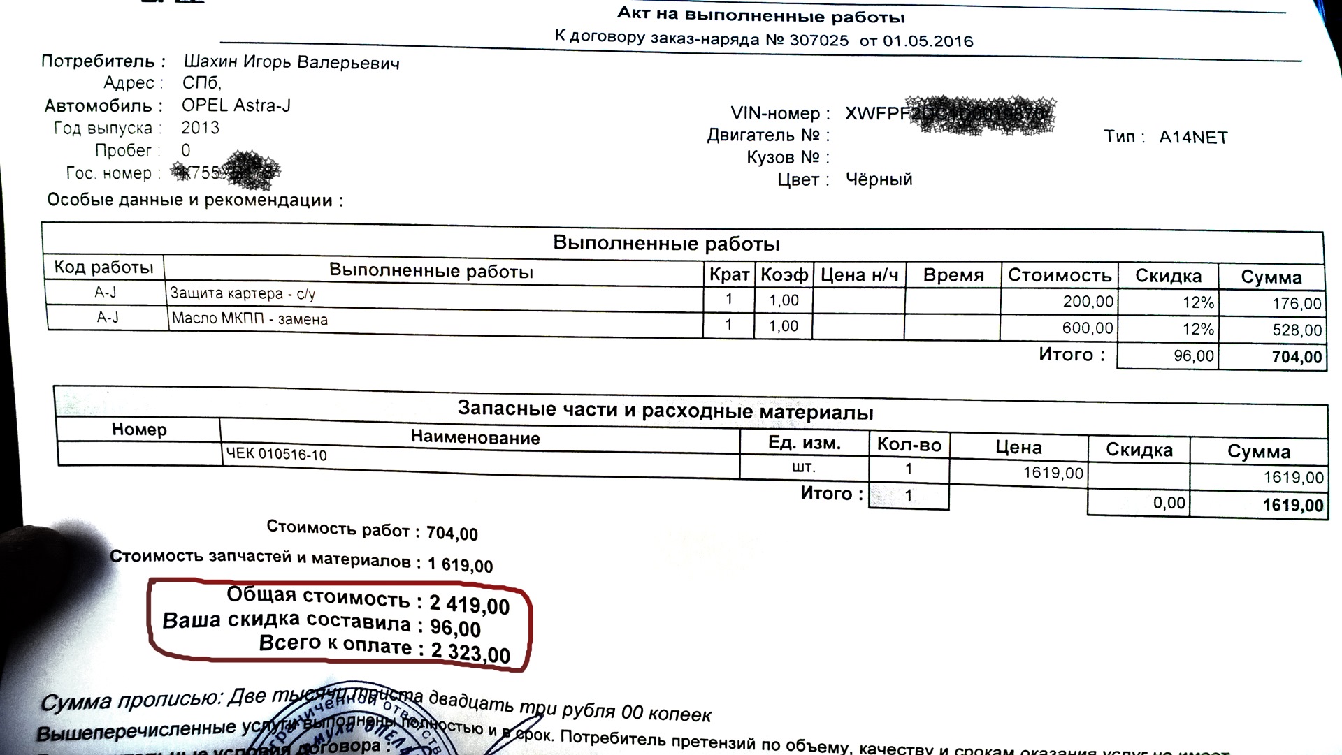

— С подвеской разобрались, далее меняем все фильтры воздушные и меняем масло в коробке(я это делаю каждые 20тыс.км)!Масло слилось не такое убитое как ожидал, но делаем это для профилактики, поэтому тут особо расписывать нечего)

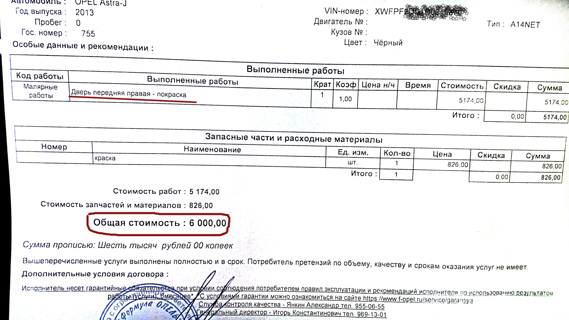

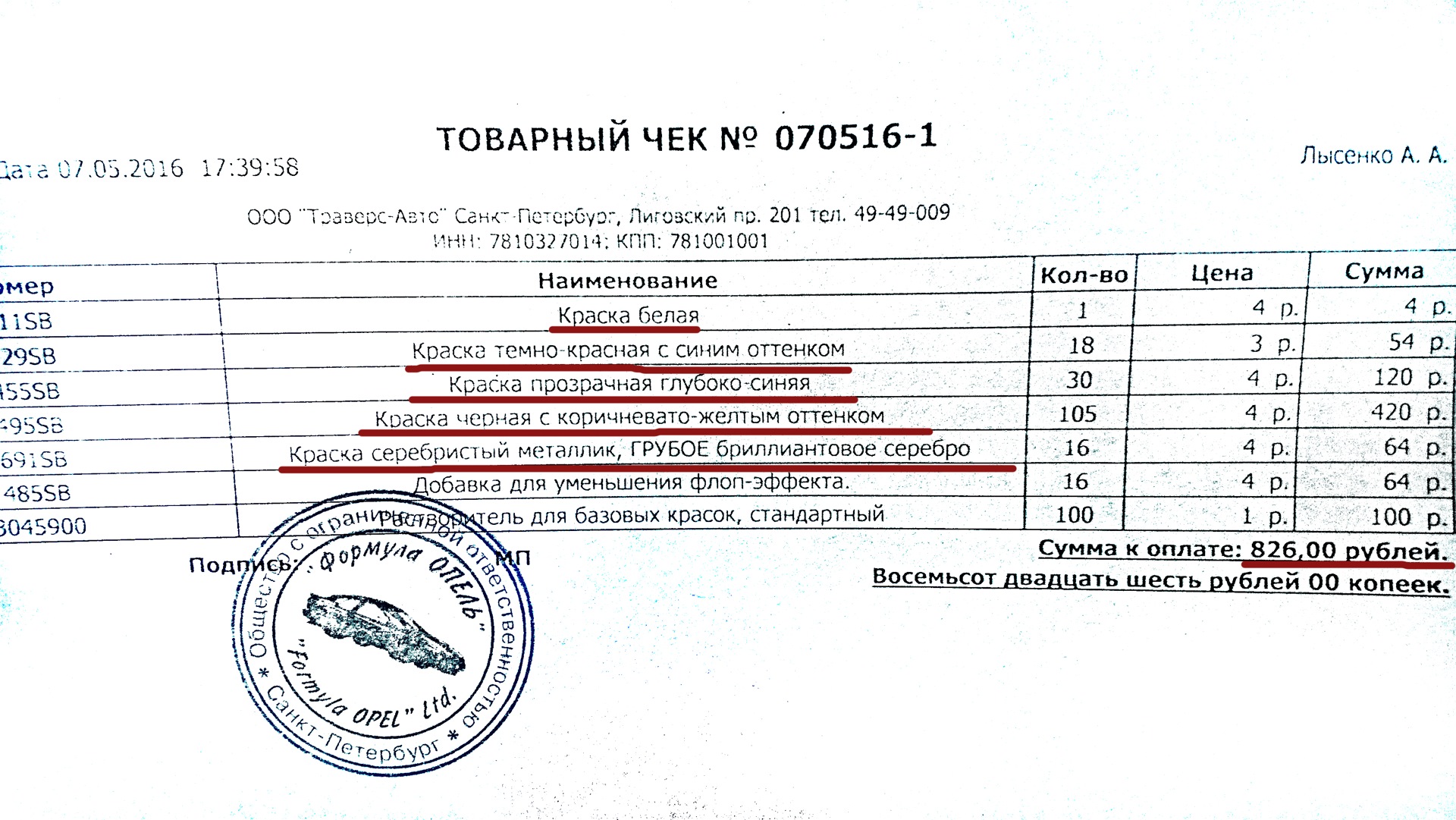

— Перекраска правой двери!Еще в новогодние праздники, получил подарок от жителей своего дома, которые так буйно отмечали Новый год и им показалось, что фейерверка им мало и нужно разбить бутылку шампанского об забор…осколки и розочка от этой бутылки аккурат прилетели мне в правую дверь, оставив 5 незабываемых гигантских сколов и вмятину! Исправил все это дело в Формула Опель на Б.Пороховской, как всегда идеально покрасил маляр Дмитрий(кому нужны контакты, обращайтесь)!Цена пирожок, 6000р с материалами под ключ!Сделал за 1 сутки!

По развалу в Лаура МКЦ на Минеральной д.32, 1400р или на б.Пороховской д.61 у Симона(телефон могу дать), там если все ок будет, возьмут до 1000р, если надо что-то править, то в районе 1500р
