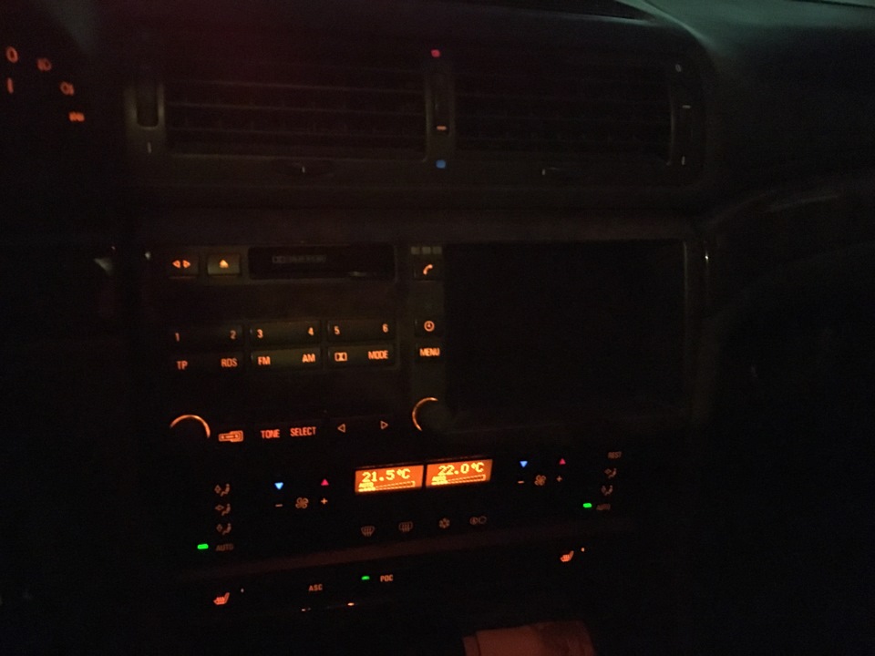

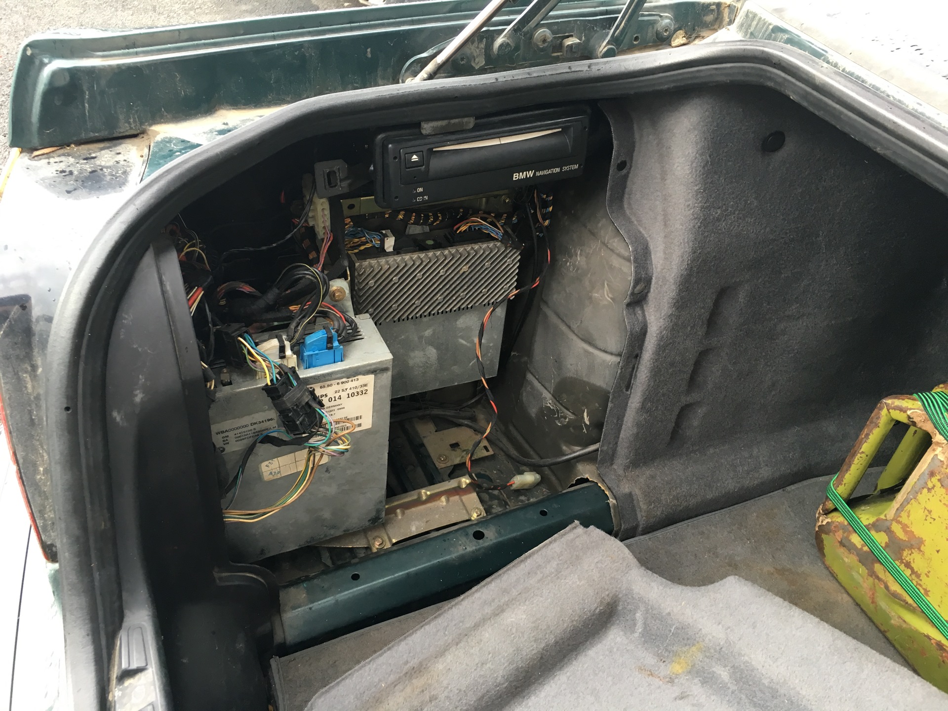

В предыдущем посте писал, что вытаскивал обшивку из багажника чтоб помыть. В итоге перестала работать центральная консоль, вообще ни каких признаков жизни. Что делать подскажите ? Предохранители все проверил все норм. Когда разбирали левую часть багажника откручивали Cd-чейнжерМК-2, провода не трогали. Уже всю голову сломал незнаю как решить проблему. Помогайте !

Такая же проблема после просадки аккума стала, как решил?у меня экран то работает, но левая сторона кнопок (экран 16:9) не работает
Подключили диагностику не видит ни монитор ни радио, предохранители прозвонили все целое
не видит блоков или ошибок в них?!)
А может сам монитор накрылся?
Врятли, до разборки работал же)
Попробуй вставить синею фишку из видео модуля в навигатор. Изображение должно появиться но без ТВ. Звук по любому должен быть. Фишку на радиоблоке сними вставь
А радио блок какой? На фотке видно его?

Ты имел ввиду синий вместо белого поставить?
есть две синие фишки на нави и видео блоке. Сними с видео блока вставь в нави должен дать сигнал на монитор
Питание я так понял на мафон идёт, а изображения и звуков ни чего нет
Попробуй фишки на видео модуле отключить и заново включить (белая и синяя). Т.к. видео модуль отвечает за картинку. Далее за MK2 стоит радио модуль, возможно когда вытягивал MK2 проводкой дернул фишку от радио модуля. Вытащи радио блок и посмотри фишку на нем. Других вариантов не вижу
На видео модуле фишки переподключал не помогло, радио модуль не трогал, попробую его

работает у тебя ток подсветка на кнопки мафона! а вот подсветка монитора самого не работает тож! Смотри реле еще!
Реле проверил, работает, щёлкает

А чо висит на тв блоке
Проводка, там клипса изолентой перемотана
