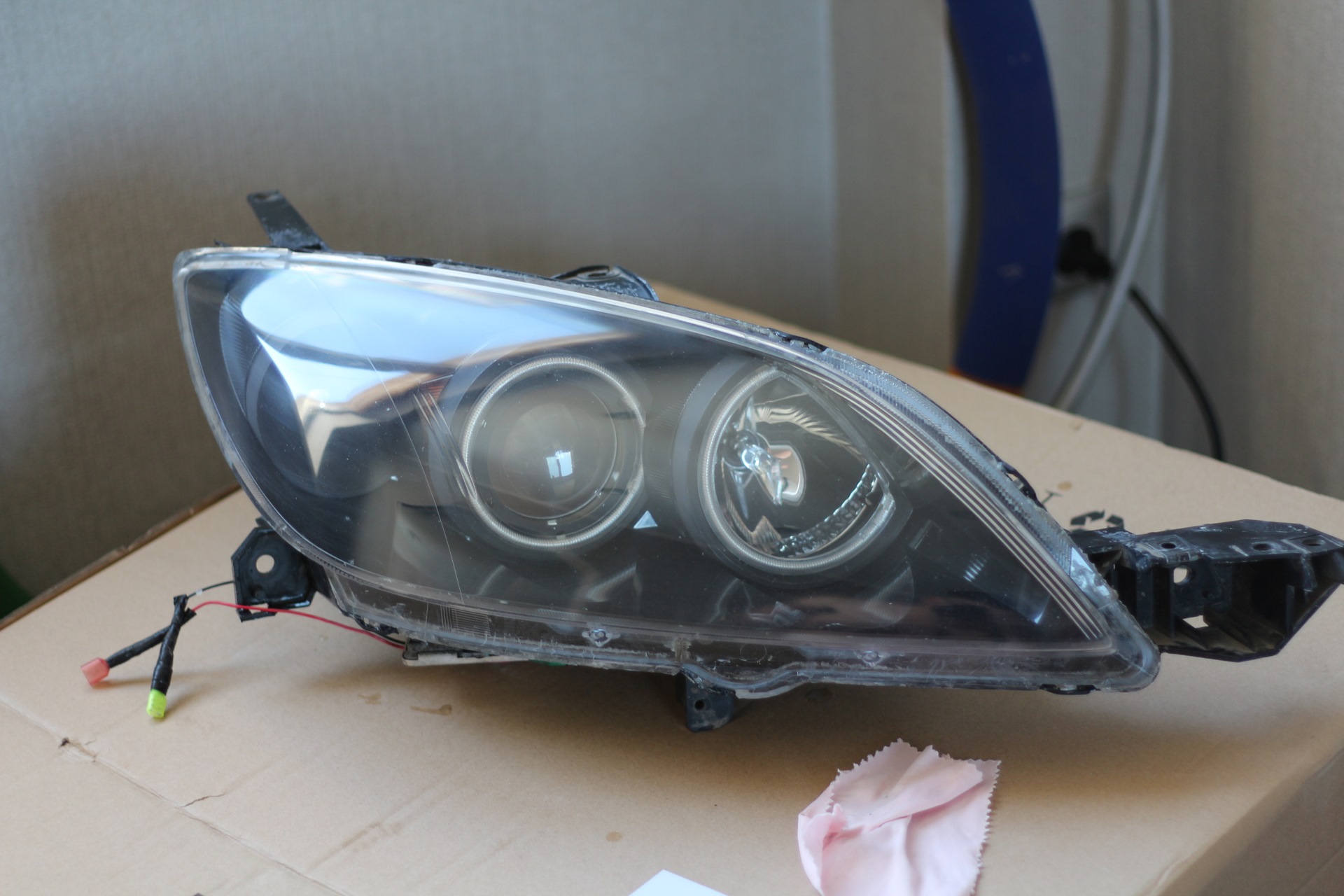

покрой лаком, на драйве видел ссылки на лак 2х компонентный на d… как то называется в районе 500р. зимой когда искал в интернете находил. А так как стекла себе новые поставил, то просто пленкой забронировал.
Нет, лак не хочу больше, задние фонари покрывал тонировочным лаком, быстро выцвел и помутнел, задолбался его вчера шкуркой снимать, 2000 не берет, пришлось ехать за 1000. Затянул матовым винилом, чуть позже выложу
вроде все нахваливали лак, не знал буду иметь ввиду. у самого пленка, я зимой фары переделывал там на фото видно. Пока без косяков на пленке, правда на одной фаре придется менять. т.к. феном край один перегрел при повторной переборке после неудачной корректировки фар на СТО.
нет пока, но если надумаю, то перед плёнкой еще раз буду полировать, капитально прям и обязательно буду искать оригинал 3M VentureShield. Всё остальное в большей степени ухудшает/искажает/светонепропускает)) и в следующий раз буду перед 2000 еще 500 и 1000 проходить, т.к. мелкие точечки от камешков всё равно остались
без пленки на пару месяцев хватает.потом опять мутнеют.
просто паста осталась, надо было её куда-то деть)) завтра задние еще наверное полирну и затяну в серый или самый слабый тонер, не хочу кузбасслак делать, ни черта не видно их на солнце
Стали СВЕЖО ВЫГЛЯДЕТЬ
Вот мое, с пленкой и 2500 наждакой, они новыми небыли такими прозрачными: www.drive2.ru/l/7660172/
Отличная работа. Тоже нужно одну полирнуть. После этого в пленку закатывал?
без пленки говорят быстро потускнеют…вот думаю что делать.
тогда сразу ищи ту плёнку, только её как-то особенно надо клеить, без фена, она хитрая
нужно будет поспрашивать за нее…
вот я слышал за это…
так что если будешь полировать, сразу закатывай в пленку.
1987zidane
я тоже сначала так же пробовал полировать.))
VLAD116rus
можно лак использовать, дороговато но эффективно
я хотел, но найти его не могу)) Лак получше будет пленки)
