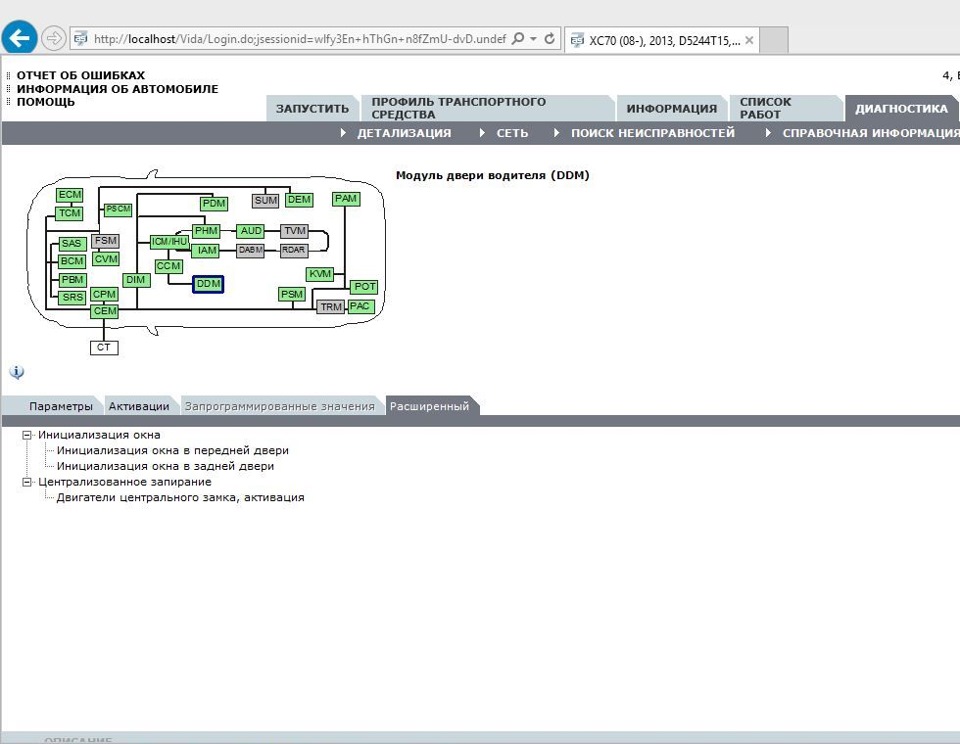

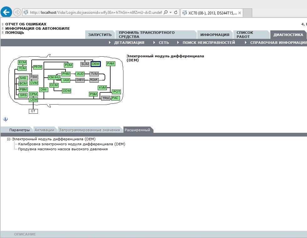

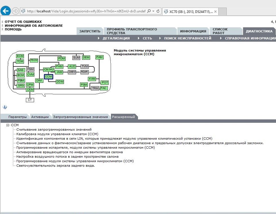

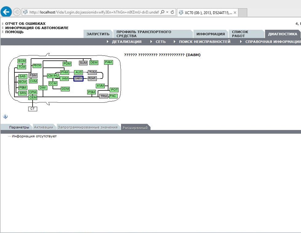

В двух постах собраны скрины из VIDA с информацией о наименовании/назначении модуля и открытой вкладкой с перечнем настраиваемых/диагностируемых параметров (возможных или нет для данного модуля).
Слева/вверху на диаграмме отображены 30 модулей с кратким обозначением на них. Зелёные модули имеется в автомобиле, серые отсутствуют в комплектации.
Правее — полное/краткое наименование модуля.
Слева/внизу, в открытой вкладке, перечень настраиваемых/диагностируемых параметров модуля (по дабл-клику на строке открывается окно с возможностями). У некоторых модулей нет настраиваемых/диагностируемых параметров.
Изучив данные скрины, можно иметь примерное представление, что-как-где возможно настроить-изменить-продиагностировать в данном автомобиле.
