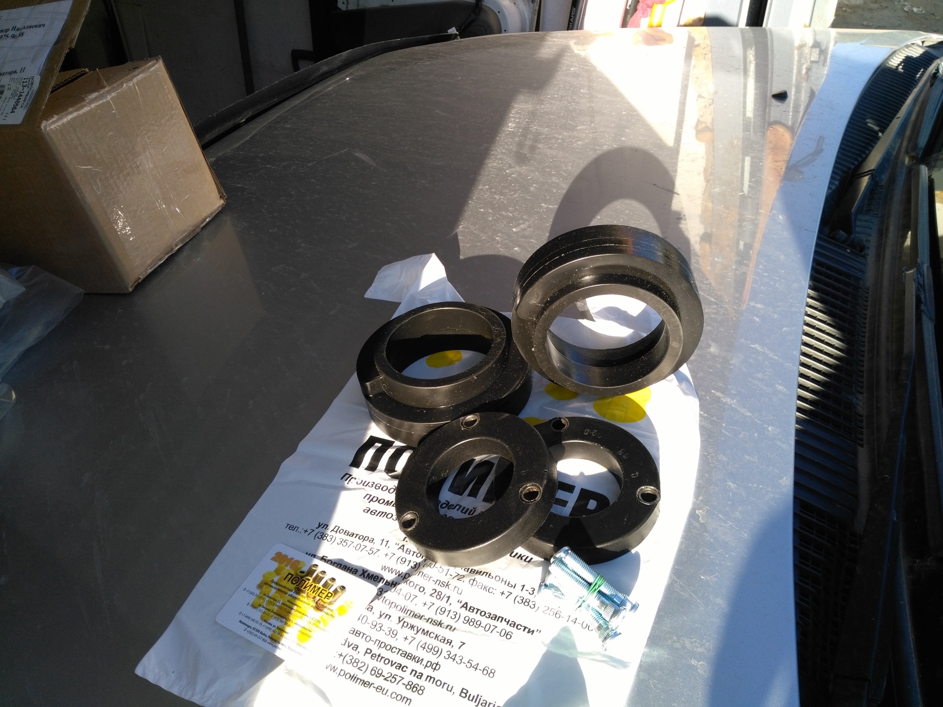

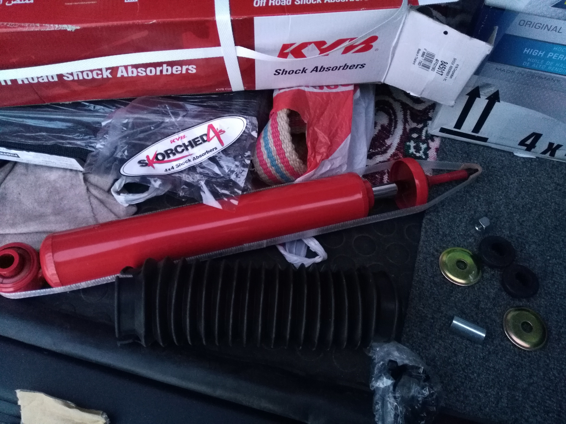

Приветствую. Наконец прикупил себе проставы, для повышения живучести в не простых дорожных условиях. Т.к. наше транспортное средство не самое благодарное в плане тюнинга подвески без катастрофического урона для бюджета, почитав разное, решил, буду "проставляться". Изначально читал на драйве всякое, но за основу взял инфо от www.drive2.ru/l/3552782/ Itala:. Заказал тут www.polimer-nsk.ru/static/izdeliya/avtotema/. Все внимательно, вежливо, порядочно. Перед 20 мм артикул 3-15-008/20 970 руб., зад 3-15-017/30 2780 руб. Сегодня забрал от перевозчика. Заказывал сразу на Паджерку и на Гетца, все пришло в одной коробочке, в подарок фирменный пакетик и календарик))). Скоро буду ставить. До и после зафотаю, по стоимости и возможным сложностям отрапортую (чую налипаю на развальные болты и еже с ними)
Дополнено 10.04 2017

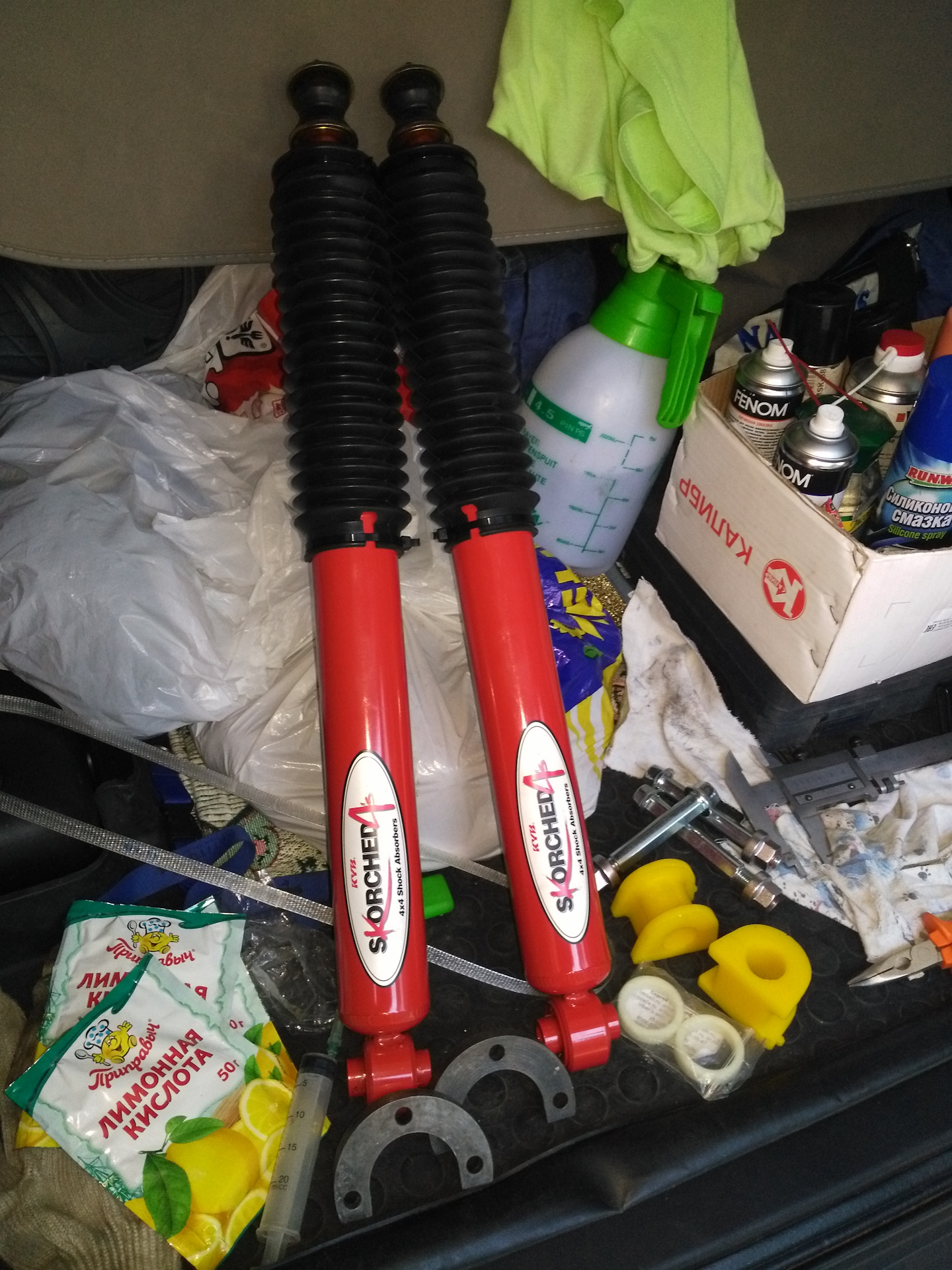

Пришла весна и в месте со снегом, как водится, начал сходить асфальт. Самое время для ревизии ходовой.
За зиму был куплен комплект новых аммортизаторов Kayaba Skorched4'S: передние 841001, задние 845017.
Давно руки чешутся их установить с проставками которые уже скоро год как лежат…
Заехал на стенд позавчера, в надежде что моя подвеска все -таки просит ремонта… Сказали чего приперся, не мешай работать)))) полный порядок. Пробег 90 тыс. Амморты все более 85% разница по бортам в 1-2% Рекомендовали только ручник подтянуть. Даже втулки заднего стаба еще родные, передние правда менял где-то в 75 тыс. Я очень удивился такому состоянию ходовки т.к. в наших широтах асфальт не приживается)). Так что теперь и мои скорчеды вынуждены тихо стоять в углу гаража рядом с проставками и ждать своей очереди)))

Присматриваюсь к таким же задним проставкам. Вопрос: они вместе со штатными резинками ставятся или вместо?
я думаю вместо, себе так ставил

Саш, проставки так и не установил? Тож загорелся к лету их воткнуть…
Поставил! катаю весь сезон! чертовски нравиться! перед 20.зад 30. правда одновременно воткнул в круг амморты каяба скорчед))
Развал/ схождение делал? На много ушло? Валкость появилась? Не козлит на гравийке?
Комфорту прибавилось однозначно. Но счем связывать однозначно не скажу, т.к. одномоментно с проставками воткнул усиленные (длинноходные) амморты. лежаки проскакиваю на ура. все нравится. Развал конечно ушел, визуально перед был домиком, корма обратным домиком)). но все рамках регулировок.
Спасибо. Понял.
да, и если будешь менять аммортизаторы на другие (не штатные, увеличенного диаметра) нужно поставить проставку под верхнюю переднюю шаровую. Иначе при полном вывесе колеса верхний рычаг упирается в корпус стойки. На родных аммортах думаю обойдется без этого.
Нее…буду на штатных это делать.
Такой же комплект купил — завтра будут ставить!
У меня спереди такие стояли до смены пружин. все ок. А вот задние так и не поставил. Их при установке выламывало пружиной, 3 раза мне привозили разные проставки, так и не установил. Вернул и на этом успокоился. В будущем поставил пружины.
у меня заднии пружины повыскакивали с проставок.Пришлось точить железные
На перед +20 мм много.
Придётся ставить проставки под шаровые.
норм у меня стоит )) даже амморты пока не помял )) уже втройо год катаюся хотя проставку под шаровую не поменшает )))
