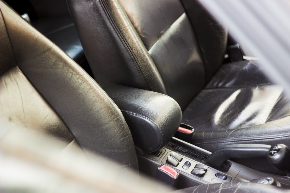

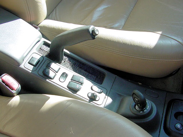

Сижу я значит на пассажирском, и думаю про замки, рука потянулась к неработающей кнопке Lock в центральном тоннеле. Тыкаю — слышно, как срабатывает соленоид на открытие, но машина уже открыта, поэтому из реакции — только звук. Тыкаю в другую сторону — ничего, только кнопка слегка западает. Жму сильнее, ничего. Решил хотя бы разработать и почистить кнопку, чтобы не западала, потыкал немного, все равно зависает в нажатом положении, и нифига. Попытался вскрыть панель, чтобы почистить — нифига. Мой обычный инструмент для вскрытия таких вещей — гитарный медиатор, толщиной в 1мм не помог. Ну и ладно, пойду домой, и тут замечаю банку WD40 на заднем сидении, рядом с рюкзаком. Была не была — прысну, может вымоет грязь. Обрызгал со всех сторон кнопку, впиталось, вытер. И, о чудо! Кнопка заработала! Теперь она закрывает все двери, кроме водительской (а со штатного брелка нужно два раза нажать на закрытие, первый раз закрываются все двери, кроме водительской, второй — она тоже). Наверное, грязь или окислы мешали замыканию контактов, а ВДшка это пофиксила.

Я блок кнопок полностью разобрал, растворителем почистил контакты от нагара, промыл и обезжирил все кнопки, т.к. тоже западали. И в конце смазал контакты спец смазкой, а бегунки кнопок обычной wurth hhs 2000. Все работает, как новое, советую повторить)
Разбирается все обычной плоской отверткой
Ага, отвертки просто под рукой не было, кстати, там уже имеются следы, кто-то до меня лазил и швы пошкрябал)
