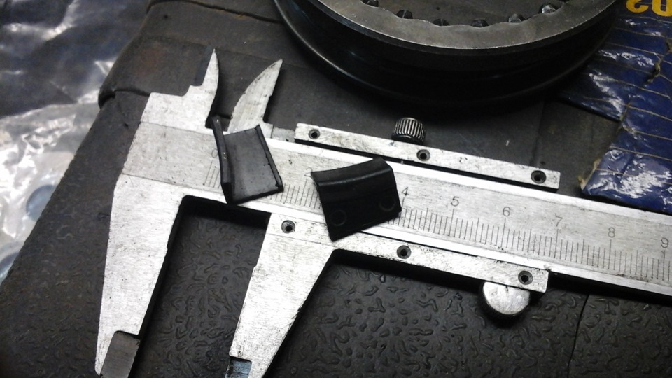

но ждать месяца полтора.
Они обломаны оба пополам. На правом виден облом.
Коллективный разум, помоги!
P.S. Очень неприятно что кому-то "нравится" моя беда и проблема!
Не знаете что подсказать — проходите мимо. Какой смысл жать "мне нравится"?! Нравится, что я не могу запчасть найти?! Правда нравится? Да пошли вы нах с вашей радостью! Не знаете что посоветовать, но хотите помочь — поделитесь, может кто из ваших подписчиков знает. Но не нажимайте "Лайк". Тошно от ваших соболезнований.
UPD. Выточили на ЧПУ из фторопласта-4

и кстати, если там эти клипсы из чего то вроде полиэтилена, может проще не вытачивать их, а нанести по месту?например, расплавить немного п/э в баночке и макнуть туда концы вилок? получится что то вроде колпачков
полиэтилен сотрется моментом… коробас для к9к найти пока не могу… В общем, с другом выточим. Уже заказал колбасу фторопласта-4 (тефлон) 20х400мм. Сёдня будем модельку рисовать =)

да, у друга на ЧПУ из капролона. Но у него сейчас производство свернулось
А чего ты решил в коробку залезть? Какие короче симптомы были изначально? Не факт что проблема именно в этих втулках, возможно их разлом это следствие проблем с самими вилками?
С каких кстати передач?
В коробку полез, потому как вылетала первая (но это не чинится — просто на этом моторе на этой коробке первая передача плохо втыкается), дико хрустела третья и иногда четвертая. Собственно, от синхроенизаторов там мало что осталось и шестерни сношены были. А эти пластмаски мастер заметил когда уже собирать обратно начал — что у них боковины отломаны нахер.

как вариант чтоб по жестче было можно из толстого куска текстолита выточить ну или из алюминия мягкого, но внизу правильно сказали, самый лучший вариант из капролона и отнести на фрезер
текстолит не обладает фрикционными свойствами, плавится от трения, плохо взаимодействует с маслом. Алюминий там не застегнётся. Вариант еще наварить стальные щёчки.

Игорь Владимирович прав на счет капролона, но еще так же может подойти и второпласт, но он мягче капролона на много (из него делают подшипники скольжения). Вообще тем лето думали над похожей бедой только на рено сандеро. У знакомого масло из коробки вытекло, он не заметил и ездил так, в Москву и т.д. Короче погорели все подшипники и подобные пластмаски поотваливались с вилок. Но они там не съемные, а как бы запаяны в вилку. А цена у вилки 12 т.р. была. Так мы ни чего и не придумали, и на работу носили в инструментальный цех, и ни чего…

С капролоном нужно быть акуртнее при изготовлении, он хрупкий.
Сейчас собственно как раз думаю:
капролон
фторопласт
полиэтилен высокого давления
нейлон
Не знаю как полиэтилен и нейлон (не знаком с ниими), но фторопласт работает в уплотнении шаровых кранов на нефть и газ. Капролон как и фторопласт имеет низкий коэффициент трения.
сейчас почитал — фторопласт-4 надо брать. Он и усаживается слегка — не надо такие точные допуски.

Капролон, полиэтилен, полипропилен, нейлон — все впринципе обладают фрикционными свойствами и не боятся масла. Но они тонюсенькие, сложной формы. Да, выточить — вариант. Собственно скорее всего и буду точить на чпу у знакомых. Поскольку на заводе мин.партия тыщ на 15 должна быть. А руками не вариант.
