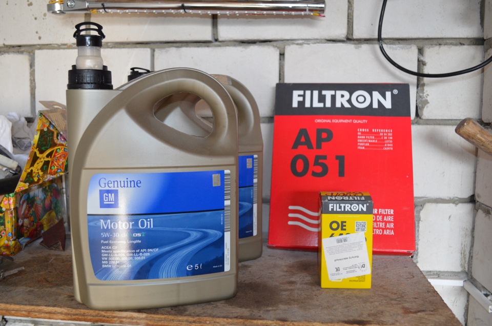

Привет всем.
Вот и подошло время менять масло и фильтра.Меняю каждые 10 тыс.Масло оставалось с предыдущих замен, а фильтра докупил.Лью масло GM Longlife Dexos 2 5W-30, мне нравится да и доливать практически не приходится.Фильтра взял фирмы FILTRON (воздушный и масляный).

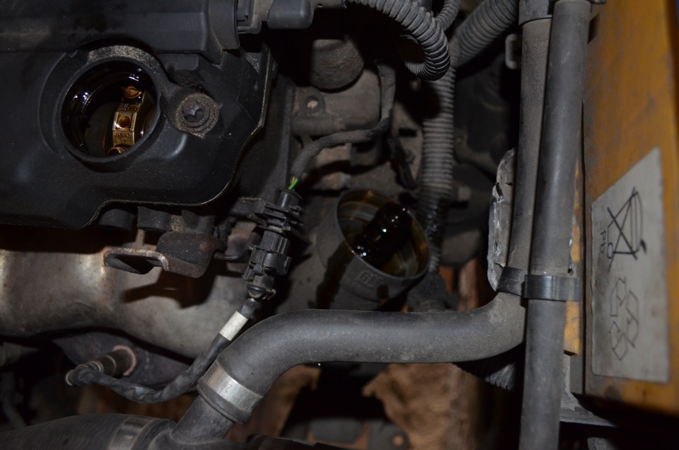

Далее открываем заливную горловину и откручиваем крышку масляного фильтра.
Вынимаем фильтр вставку и резиновое колечко.Чистим и протираем крышку вставляем фильтр и ставим новое колечко.

Сначала заливную горловину открываем, потом сливной болт откручиваем ;)
Согласен)
