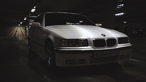

А я кайфую от своей малышки ) особенно, когда с каждым разом она становится всё лучше и лучше
