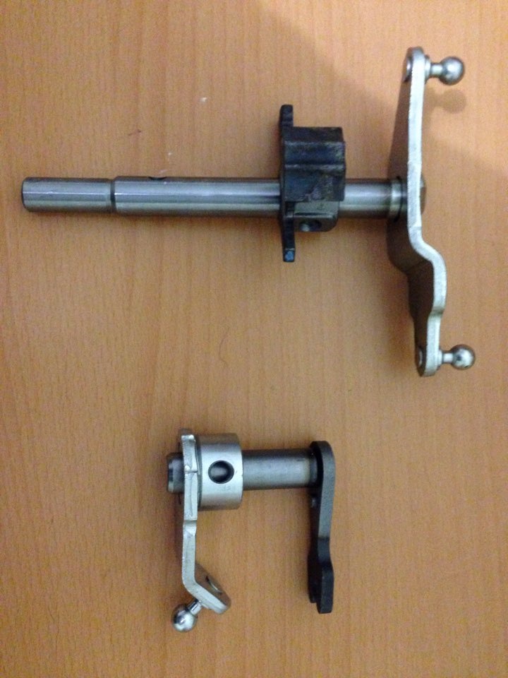

Про то, какой робот на с2, я думаю рассказывать не стоит (опять забанят за мат). при переходе на механику есть два варианта: 1.делать из своей
2.замена коробки всборе.
Я выбрал первый вариант (идея не самая лучшая ).Основное что нужно : 1.механизм выбора передачи 2.шток выбора передачи 3.педальный узел 4.кулиса с тросами 5. Цилиндры: основной и рабочий, а так же трубка между ними. Остальное все мелочи:резинки, пружинки, сальники .Кулису слегка доработали, убрали люфт, сделали короткие ходы ( по фото должно быть понятно каким образом ). Из нюансов не встал противовес: на корпусе от робота под него нет отверстия. Как оказалось — это не беда. Машина не заводилась. Путем обхода стартера через реле, машина завелась!

Приветствую!Подскажи пжлст как на кулисе люфт ручки КПП убрал, у меня механика стоит и люфт кулисы КПП уже достал, в нейтраль на 3-5 см в каждую сторону болтается((.
