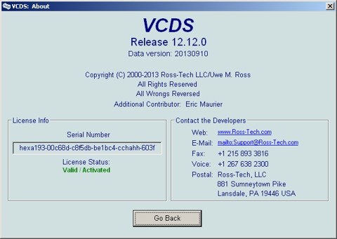

Как известно из пред идущей моей записи в моей машине "вася" не подключается к измеряемым группам, производитель шнурка ответил, что да, есть такое, на данной платформе с 12 года — смотреть настраиваемые группы, конечно не так удобно, а может и удобно, я еще не привык, да и многого не знаю, что и где смотреть, это была попытка поглазеть на некоторые параметры работы двигателя, записал видео их изменений, кто соображает — прокомментируйте — все ли в порядке.

Понял спасибо.Значит в измеряемые группы не влезть.Жаль.
Нет, сам хотел цепь и откаты посмотреть.
Такая же беда.Не могу влезть в измеряемые группы.Подскажите как вы это сделали?
Это я в настраиваемых смотрел группах смотрел
