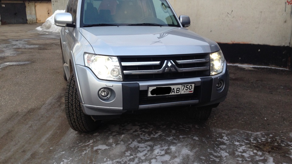

Вообщем дело такое. Сделал я шумку торпеды вроде все норм стало. Но потом все ж как мне кажется началось прыгание и на каждом стыке дребезг. Вообщем видел кучу постов как ее утягивают, затягивают, притягивают и закрепляют что б сидела намертво. НО ТАК КАК РУКИ РАСТУТ ЯВНО НЕ ИЗ ПЛЕЧ. ТО Я ПРОШУ ПОДСКАЗАТЬ МОЖЕТ КТО ЗНАЕТ ЛЮДЕЙ В МСК КТО СМОЖЕТ ЭТО СДЕЛАТЬ ИЛИ САМ СДЕЛАТЬ КАК ЗА ПИВО ТАК И ЗА ДРУГУЮ ВАЛЮТУ. НУ ОЧЕНЬ ПРОШУУУУУУУУУУУУУ. КРИК ДУШИ С МУЗЫКАЛЬНЫМ ЗВУКОМ

Недавно сделал полную шумо-вибро-теплоизоляцию изоляцию у себя в т.ч. с торпедо! Самое главное:
1. не переборщить со слоями ибо потом торпеда может не встать на своё место;
2. все детали и стыки надо обмотать пропаролоненным материалом, который само клеится;
3. все провода нужно сгруппировать на пучки и эти пучки зафиксировать к балке, на которой крепиться торпеда;
4. Когда будете собирать всё в обратном порядке, то смотрите внимательно на центральную консоль (ШГУ, приборка и подлакотник) от них очень много скрипучек, там тоже всё пропаролонить надо!
П.С, у себя торпеду ставил обратно пол дня и пол дня её шумил, как результат ни писка ;)

Не бойся, главное начать, ничего сложного, поверь, бери пиво и вперед!
да я даж не пойму, что там и как крепить.
глянь у меня, нужна полоска металла и дрель и стяжки
