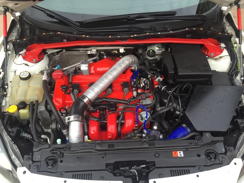

Отмыл всю подкапотку от масла
и поставил в гараж в ожидании вскрытия.
Но тут мпска чат и некоторые люди на драйве, все та ки уговорили меня сделать раскосовку.
В общем сегодня ищу это средство и на ночь попробую залить его в цилиндры.
Надежда умирает последней…
Лично я в это не верю :(

Желательно на операцию ставить старые свечи. Химическая реакция во время процесса хорошим рабочим свечам пользы не принесет — это факт. По сути надо лишь заткнуть дырку в крышке — старые для этого отлично подойдут. Для раскоксовки хватит и 3х часов, главное, чтобы двигатель был горячий-горячий.
Инструкция пошаговая есть на сайте ЛАВРа.
Многим реально помогала раскоксовка . Но от того что когда то херовое масло лили или машин долго стоял.
Рома, масло попадало от сопливой турбы, и тачка постояла -вот и прилипли кольца! покакой методике будешь делать раскоксовку? на ночь не совсем правильно, могу объяснить почему в лс

Ну вот и увидим — встряли кольца или лопнули юбки на поршнях.
Залил, ждём до завтра.

Во блин, что то я пропустил… Опять разбирть:( Раскоксовка может помочь, а может и нет. но если настроился на переборку то сделай сразу двойную (!), лавр не дорог. а эффект есть, вопрос хватит ли тебе этого эффекта для восстановления.
