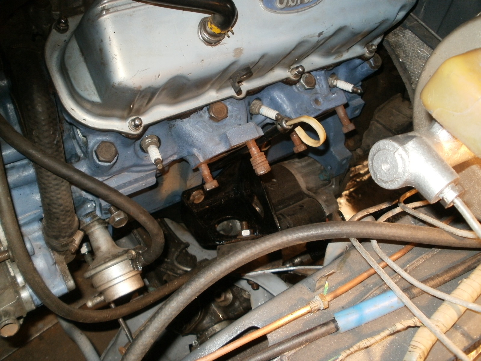

перебрал и поставил передок. пришло время для двигателя.кронштейнов родных нету пришлось делать самому. чтобы все правильно стало в длину начал с кардана. кардан — коробка — двигатель. кпп скорповская 5ступка стала без переделок. только пересверлил 4 отверстия крепления к кузову. потом вставил мотор и с частей кронштейнов от гранады по месту сварил новые. осталось обвязать. много чего еще нужно переделать по мелочи.
хотел поставить акпп и она у меня есть но не нашел колокол для Vобразного мотора. пришлось пока приобрести 5ступу от скорпа.
