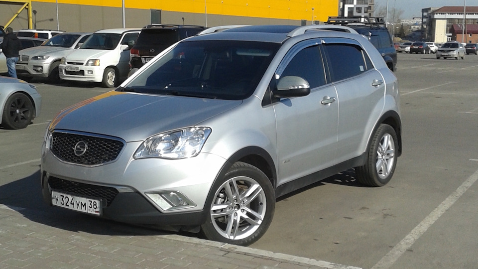

Добрый всем день, задумался о Webasto и др. подобных устройствах… Т.к. зимы в Иркутске суровые бывают, а дизельный "Серый дракон" греется плохо, да и стартовать на солярке сложнее…
Тем более, что я утром вожу сына в садик, а он не будет и не может ждать, пока машинка нагреется…
Как говорится "Готовь сани летом!"
Вот в связи с этим начал "курить" форумы и прочую инфу об использовании этих чудесных разработок ))
Основных три выделил:
1. Webasto — дорого, надежно, круто, есть оф.диллеры рядом.
2. Hydronic — чуть дешевле, не менее круто ( немец же), нет официалов, есть недочеты
3. Бинар — по карману, поддержка отечественного производителя, нет официалов, противоречивые отзывы…
4. Б/у Webasto … Тут цена ниже, чем у Бинар, ну а всё остальное… В общем сомневаюсь…
Вот пожалуй и всё…
Други, читатели, и просто неравнодушные подскажите, поделитесь, направьте на путь правильный )))
Всем добра и удачи на дорогах!
