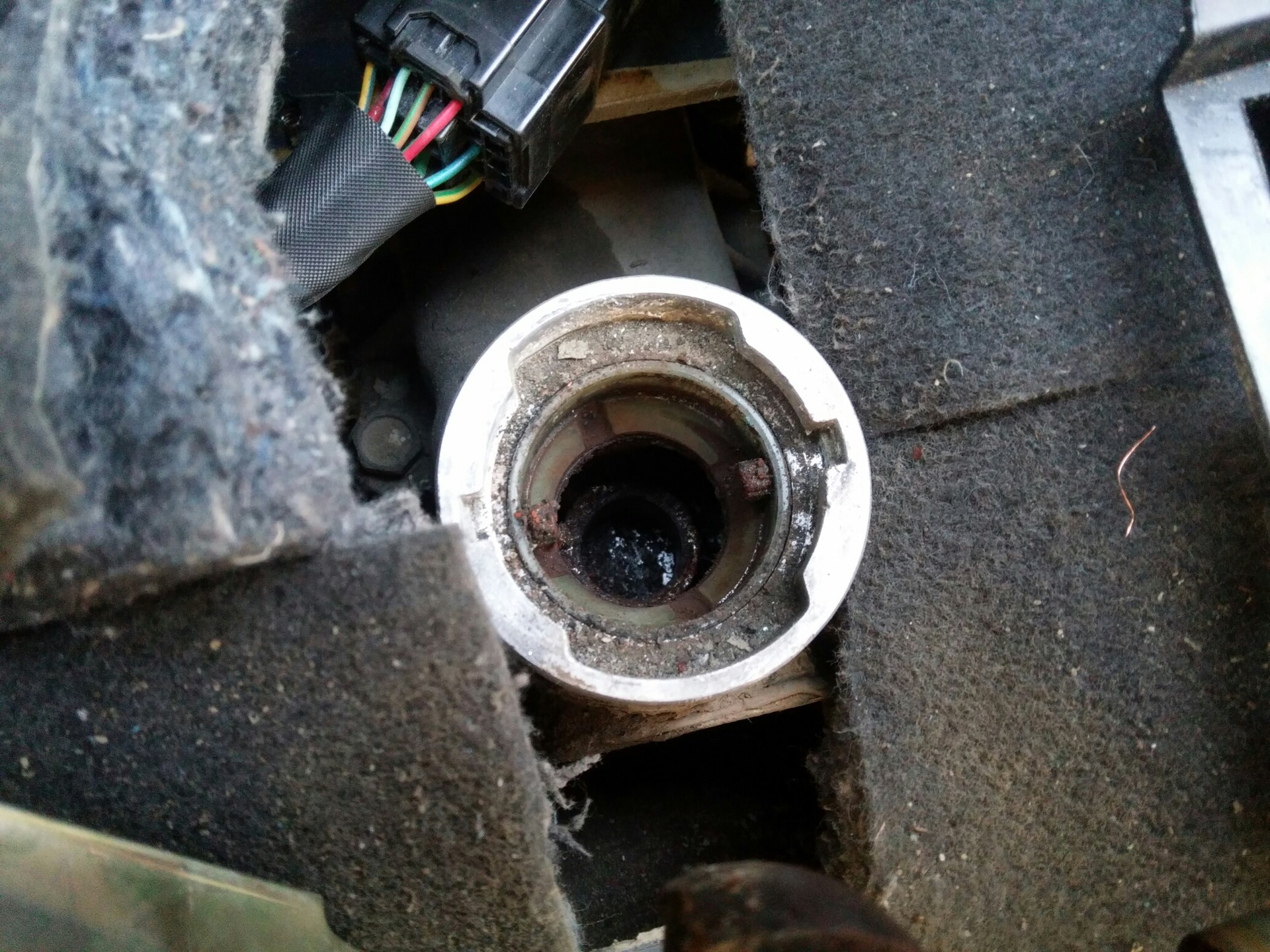

Решил глянуть что там с кулисой… Особо ничего не беспокоило (иногда при переключениях рычаг немного "зудел"), но паранойя штука такая. В общем что было — на фото. Пыльник порван, но за неимением нового все почистил, помазал (не набил), собрал. Результат есть :забыл уже как правильно и мягко могут переключаться передачи)) Пробег почти 114 ткм, туда до этого не лазил.

Это ещё не бяка) Я вовремя залез, а то могло и втулку съесть (жди потом) и шары все коррозией. И в коробку налетело бы неслабо

Пыльник КПП от ВАЗа классики подходит, в любом магазине автозапчастей по ТАЗам есть
это я понял, но времени не было за ним ехать.
