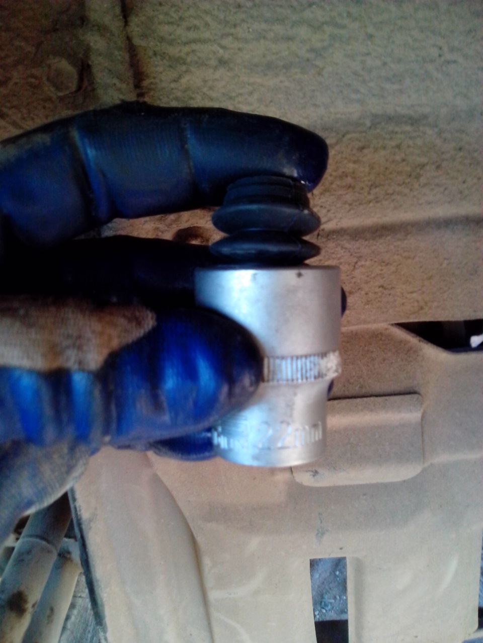

Пришла жена с ребенком чтоб пожарить мяса ну и чтоб я не умер от голода, то я не стал снимать второй привод. Решил что лучше поставлю пыльники направляющих и резиновые колечки на нижние направляющие.
Для запрессовки пыльников в скобу суппорта идеально подошла головка на 22.
