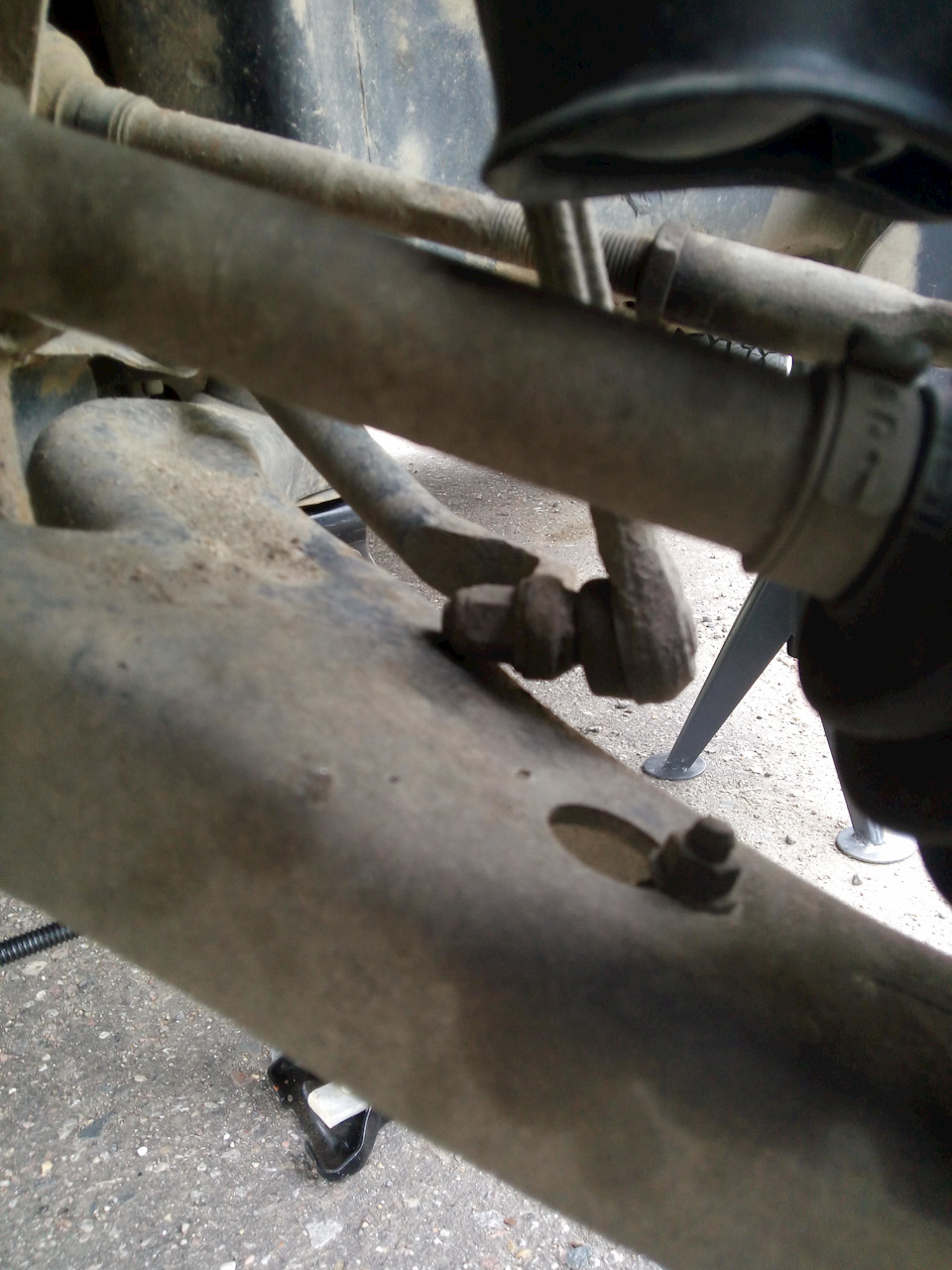

Снял правое переднее колесо и с помощью найденной неподалёку дубины покачал подвеску. Лязг идет от стабилизатора поперечной устойчивости.
Ещё ранее было замечено (и в сервисе на подъёмнике, и когда меняли с Сергеем подвеску), что стАб лежит на продольном рычаге. Но какого либо дискомфорта не наблюдалось. Теперь же, видимо, пружины со вставками стали сильнее давить на стойку стабилизатора, прижимая её вместе со стабилизатором к рычагу.

При тщательном осмотре обнаружил потёртость на рычаге до металла от стаба!
Оперативненько подскачил Сергей. Скинули колесо с его Мавра и сделали замеры стойки стабилизатора, расстояния от места крепления стойки на аморте до нижнего края аморта и до продольного рычага. И сли два первых размера совпали, по последний — меньше на 4 см! И у серёгиного Мавра стаб не лежит на рычаге! :0
После не хитрых подсчетов стало понятно, что нужны стойки стабилизатора (лИнки) где то 24-25 см. между центрами шарниров. У меня же стоят 28 см.
Пошёл изучать профильную тему на форуме. И действительно, на наши машинки штатно ставятся и 28-е, и 25-е! При чём это не зависит ни от года, ни от производителя, ни от модификации!
Проверил своего по VIN-у, каталог выдал в стОке 28-е! ? :0 Так что верить этим каталогам нужно с перепроверкой!

Сегодня посмотрел их на стоячей машине с надетыми колёсами — ни чего ни за что не задевает, стабилизатор лежит параллельно рычагу, зазор сантиметров в 2,5-3 (маловат, нужно не менее 4-х), шарнир линка в рычаг не упирается!
Видимо, в стоке на моей машинке все же стоят линки 285 мм. Теперь склоняюсь к тому, что или линки поизносились (менял их года четыре назад), или втулки стабилизатора, или все вместе. Буду выяснять.

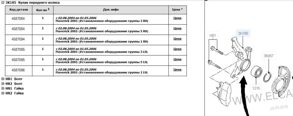

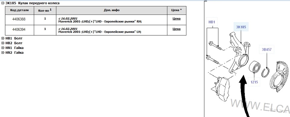

Да, хороший вопрос… В Элькатсе на мой VIN выдает аж 8 номеров на кулаки! Может тут и собака порылась?
