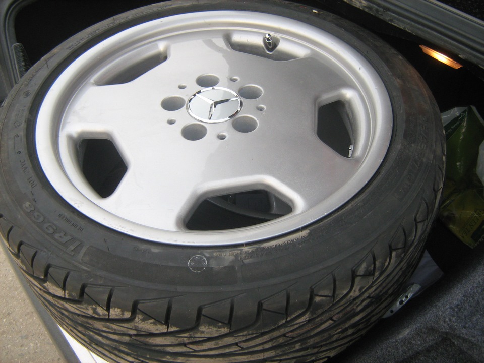

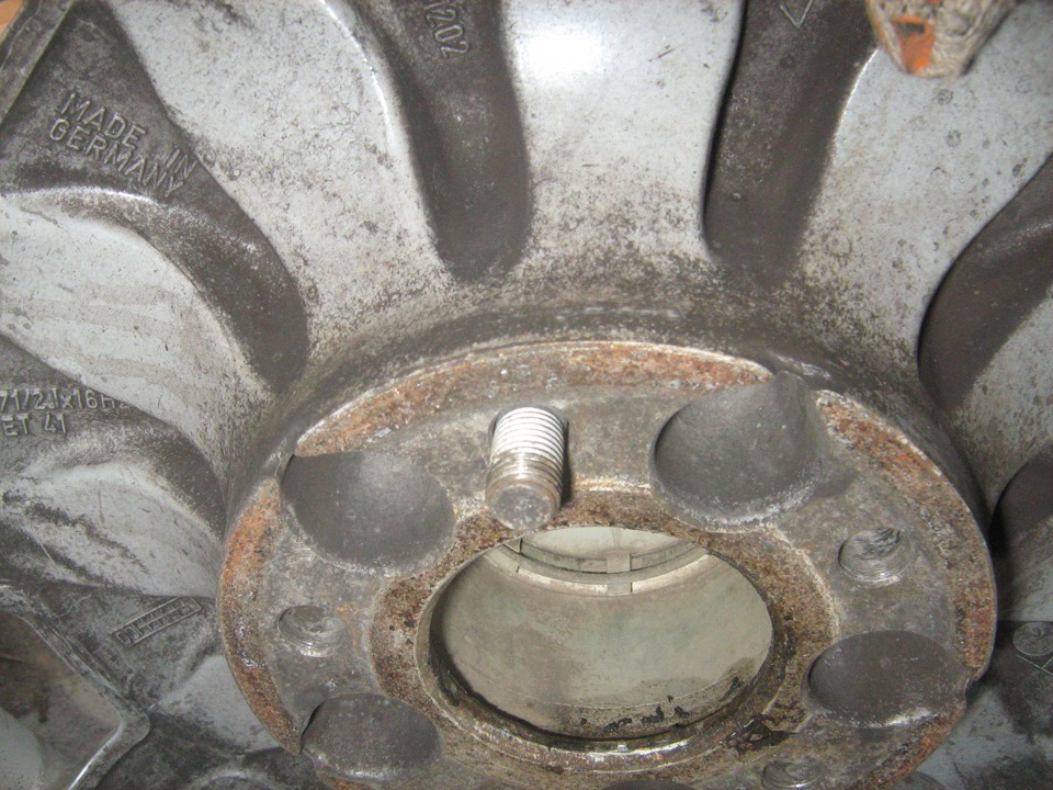

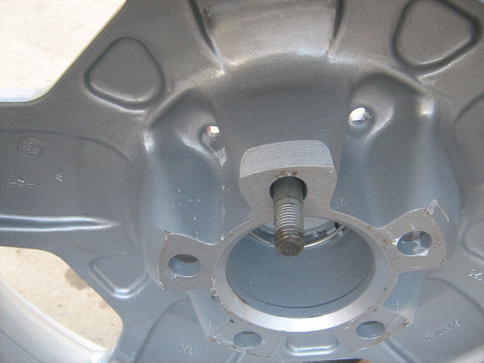

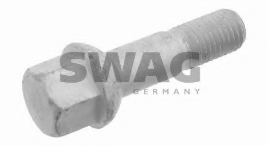

Всё растаяло, на улице почти жара! Я радостный с улыбкой на лице помчался на шиномонтаж…
Но! Случился облом! Болты зараза! Не подходят!
Оригинальные болты для оригинального литья длинные.
Оригинальные болты для оригинальных штамповок короткие.
Для Моноблоков от фирмы RH надо что-то среднее.
Что делать? Есть ли в продаже готовые болты (прижимное место полусфера) нужной мне длинны? Или придется что-то изобретать самостоятельно?
Запчасти на фото: 8440414

в итоге какие болты подошли? номер детали можешь скинуть?

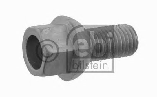

Всем большое спасибо за советы!
Нашел и заказал нужные болты на авто-доке.
Ждёмс с нетерпением!
А какие параметры болтов? Или номер.
Вот у меня на ромашках такие стояли
i46.fastpic.ru/big/2013/0…c40ef02cda9bbeaf59bd3.jpg
Как раз те что тебе надо по моему.
Да да! Похоже оно!)))
Спасибо!

У нас можно найти без проблем. Ну как отправить вот проблема. У меня тоже на зимние АМГ короткие а на моноблоки длинные. Но я купил моноблоки с болтами. Даже не знаю что тебе подсказать мой друг. Но у токаря точить не советую. Ладно когда не хватает болтов то можно выточить а все ставить выточенные не знаю. Хотя раньше тоже точил мне токарь но это было 15 лет назад тогда нельзя было найти оригинальные.

Обратись к токорю, он знает марку стали для болтов, на токарном выточит и на болторезке резьбу нарежет!
Ага, и закалит как надо… Лучше, чем заводские болты, нечего придумывать. Поискать и найдется! Точить — это лотерея "срежит — не срежит".
Я на точеных езжу уже 50 000 и хоть бы хоба!
Не шуми так громко, а то пословицы разные в голову лезут.
Токари, ведь разные бывают. Тебе, может, друг твой хороший болты делал.
exist.ru/price.aspx?pcode=A1264010670
Думаю вот такие тебе подойдут
Спасибо огромнейшее!

Если у тебя болты длинной 4 см. От прижимного места до конца, то не подойдут! У меня такие уже есть.

Общая длинна 6 см.
От прижимного места до конца 4 см.
Вот такие c.a.d-cd.net/db45f68s-960.jpg

я не спец ребята но считаю что точить нельзя . ребята колёса это жизнь наша и наших близких .
и не в тему но может кто то напишет . есть амг моноблок 1 какие нужны болты на эти диски .
ни точить, не резать нежелательно! или отпускаются или закаляются…
Я бы взял оригиналные болты, пошел на авторазборку и искал что-то среднее и оригинальное. Толщина болта стандартная, шаг резьбы стандартный, а посадочное подобрал бы методом подбора с мурзика или бумки.
Болты подкаленые это точно. Нарезать резьбу будет сложно, думаю.

брать длинные болты нарезать резьбу а лишнее пилить
Думаю это не просто. Видишь после резьбы идет утолщение? Что с этим делать?
