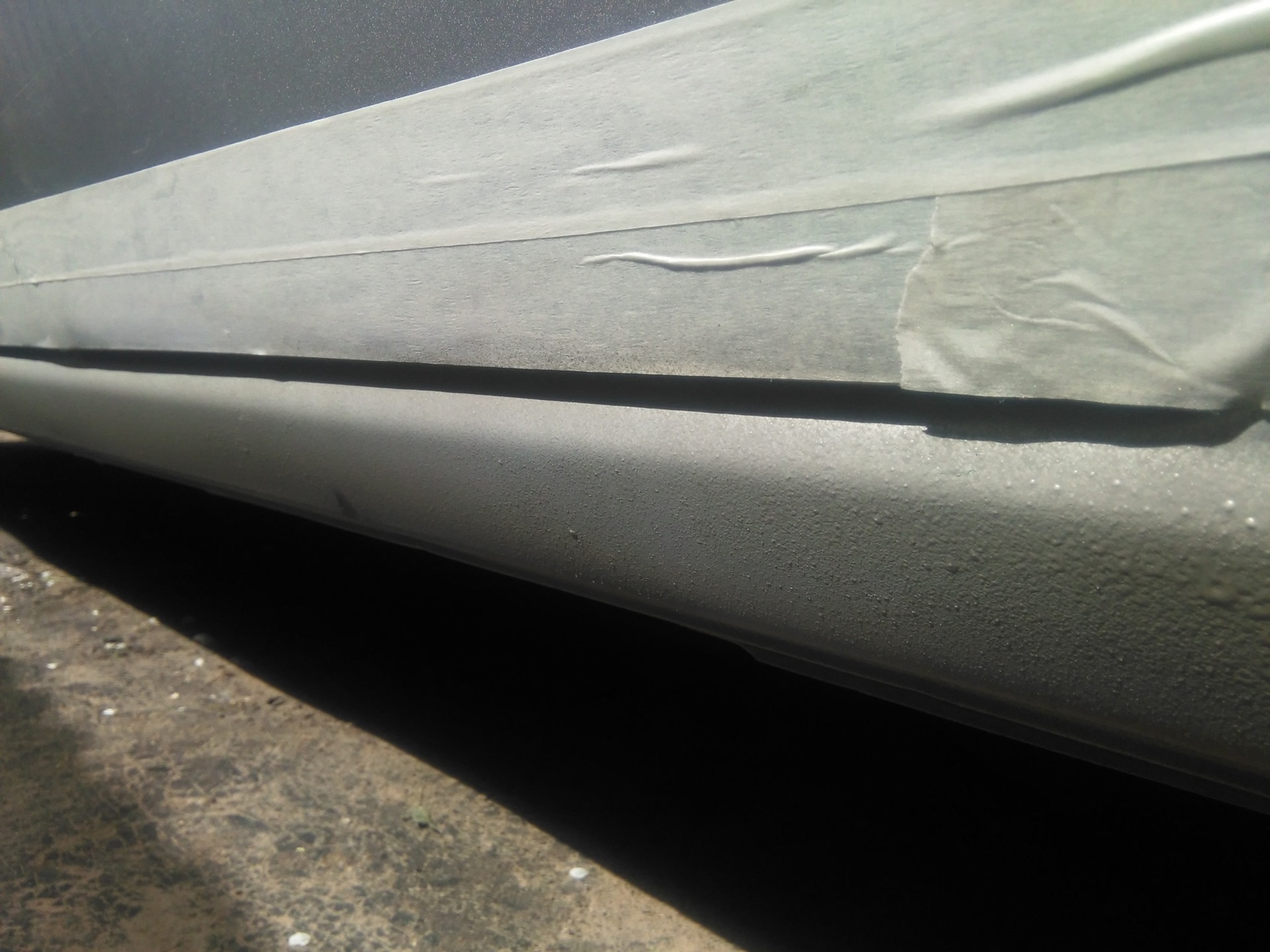

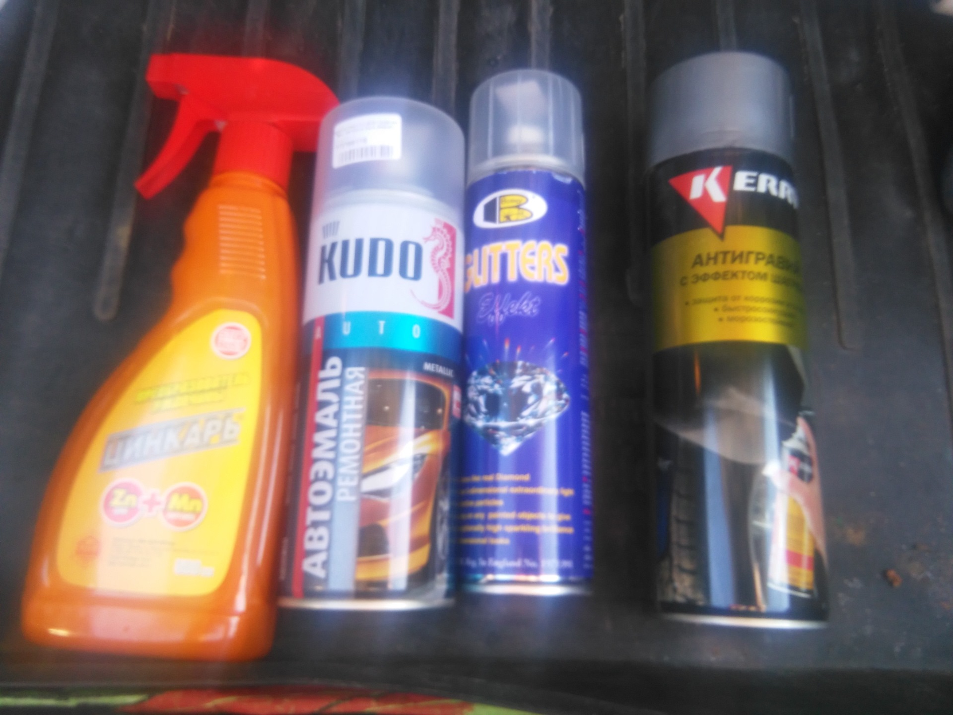

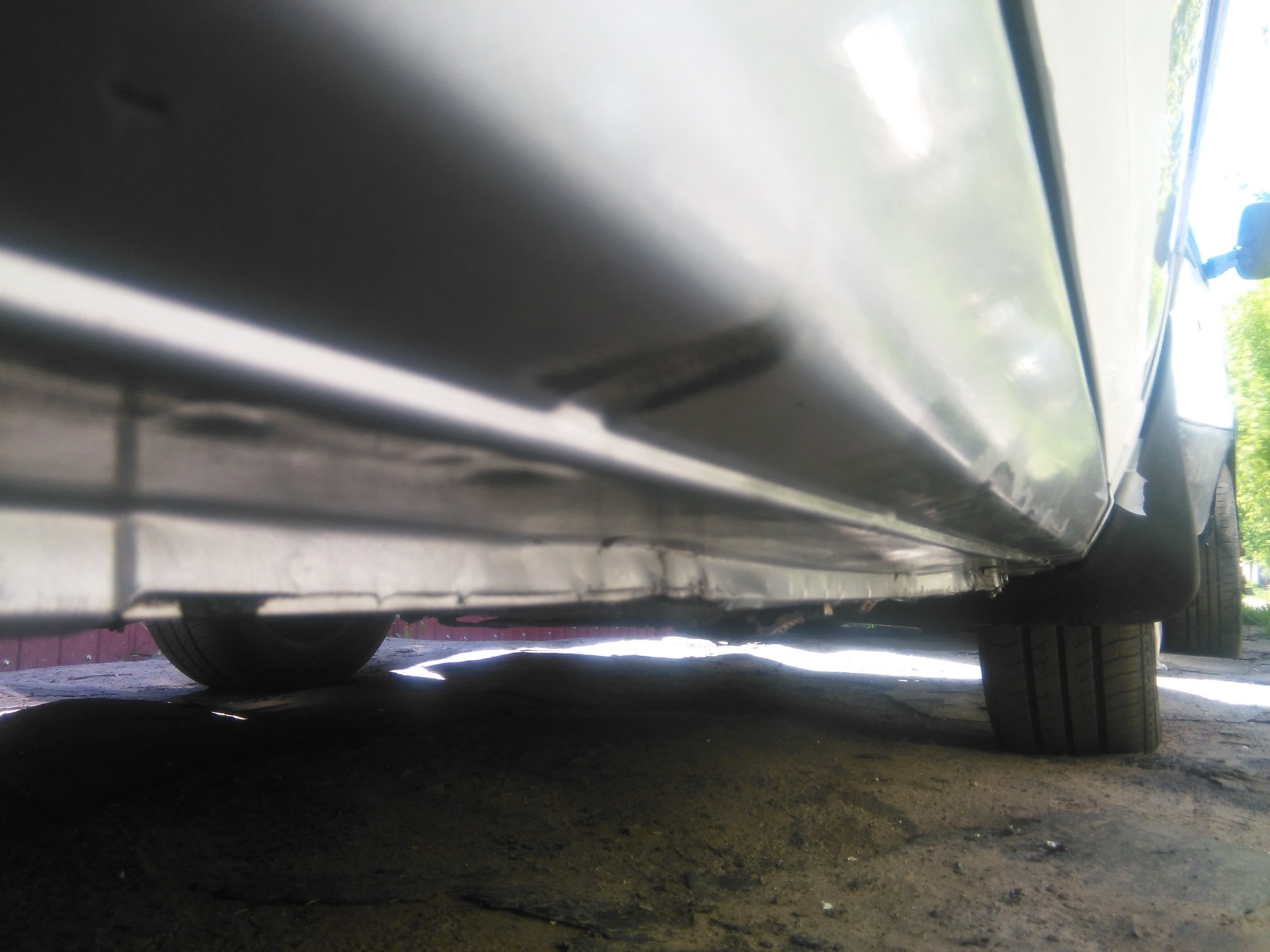

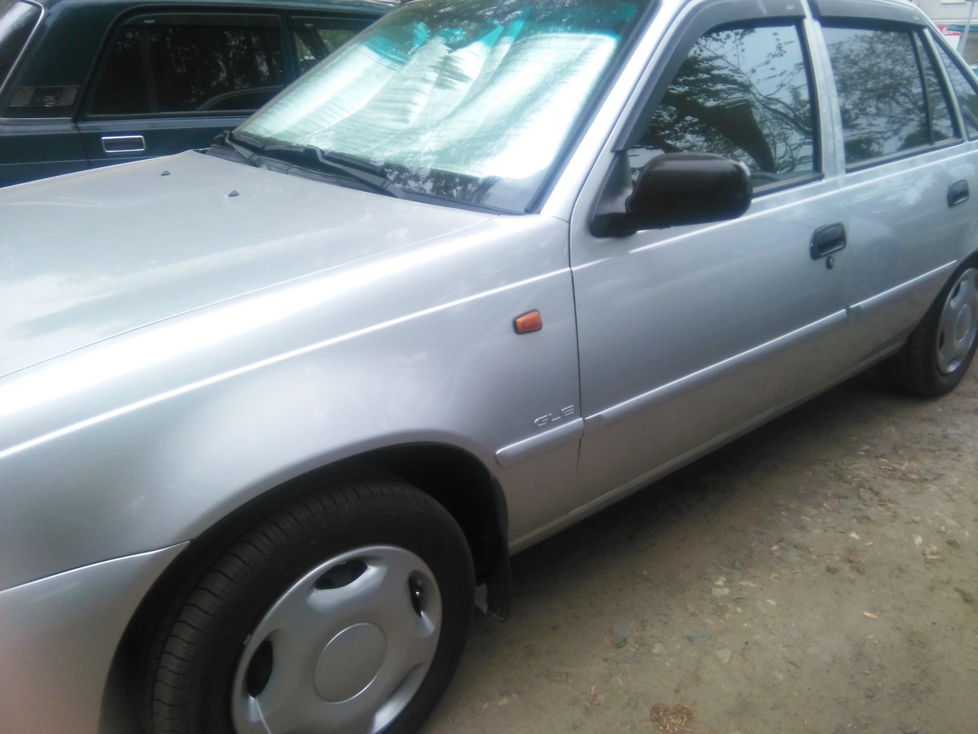

Всем огромный привет.Решил я не тянуть с покраской порогов на лето, а сделать в ближайщие выходные!Погодка конечно выдалась ветренная, но вышло я Вам скажу не плохо!Закупил себе цинкарь, грунт, краску, лак, антигравий и молярный скотч.Первый выходной конечно зачищал и наносил цинкарь, правда особого эфекта я не увидел, да и ржавчины у меня было мало.Наносил в 2-3 слоя с выжиданием 1 -2 часа!пока высыхала нашёл ещё маленькие сколы их зачищал, цинк, грунт и краска с кисточкой(давно уже лежит и ждёт своей очереди)!Потом грунт, антигравий и краска и в завершении лак!Надеюсь в следующем году всё будет отлично!Строго не судите я не профессионал!Всем ровных дорог и зелёного света!

отлично все сделано. молодец. у меня так не получилось
Сам в шоке.Думал, что будет хуже.Надеюсь всё будет нормально.
Крацовкой всё зачищал?
Да и не один раз!
Да считается просто, что она повреждает металл- глубокие борозды может оставить… я всё больше склоняюсь или к лепестковому, или к коралловому кругу…
у меня пороги мастикой покрыты и все ровно в определенных местах от мелкой дорожной пыли стирает до металла и поэтому рас в год затищяю и снова мастикой закрываю )
Я тоже решил, что разок в год это надо делать!Ну перед зимой загляну, посмотрю, надо ли ещё наносить!
