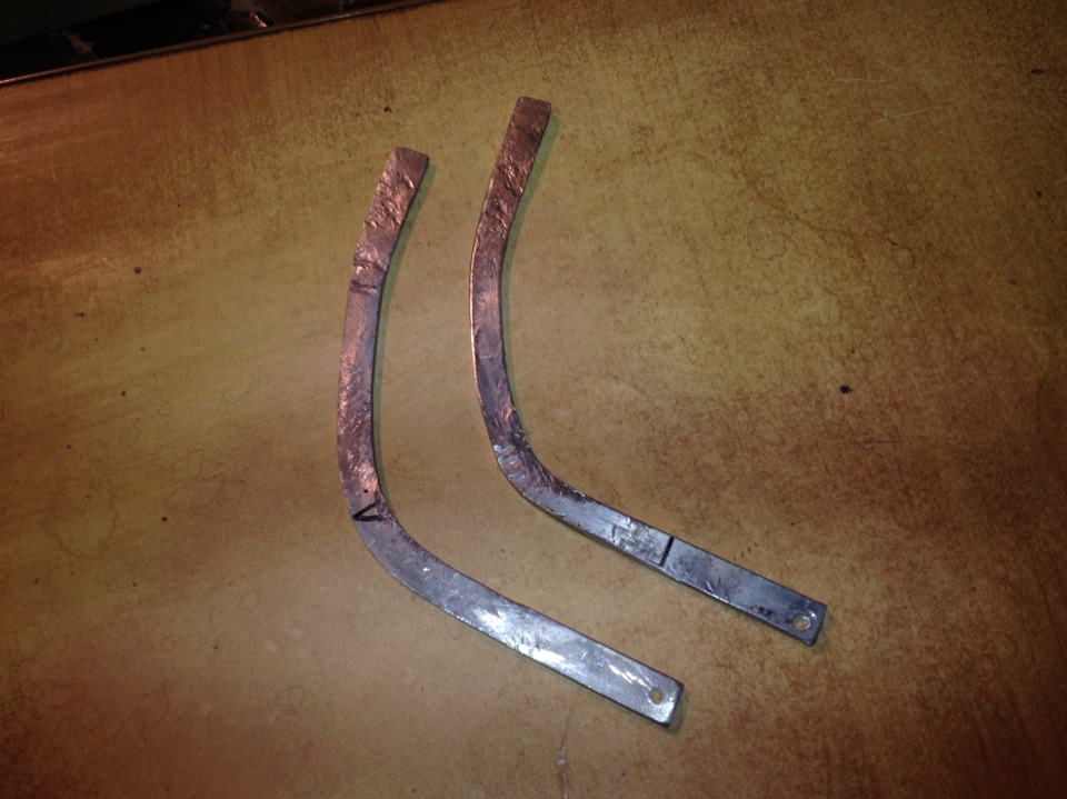

просверлил две дырки для крепления
придумал и сделал крепление для доп. реле, один плюс пошёл от акума, второй от включенного зажигания.Ещё на фото видно дополн.реле-чтоб ходовые выключались при включение света(уже стоит, но ещё не довёл до ума

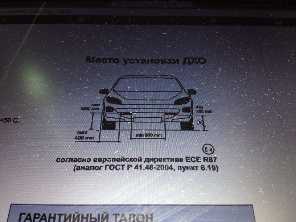

согласен-без колхоза не обошлось, надо доделать эти сопли-почитав и просмотрев в книге обнаружил что эта ячейка питает кондиционер(к-го у меня нет) и питание на него идёт при включении зажигания-так я запитал в нужном режиме ДХО <img src=

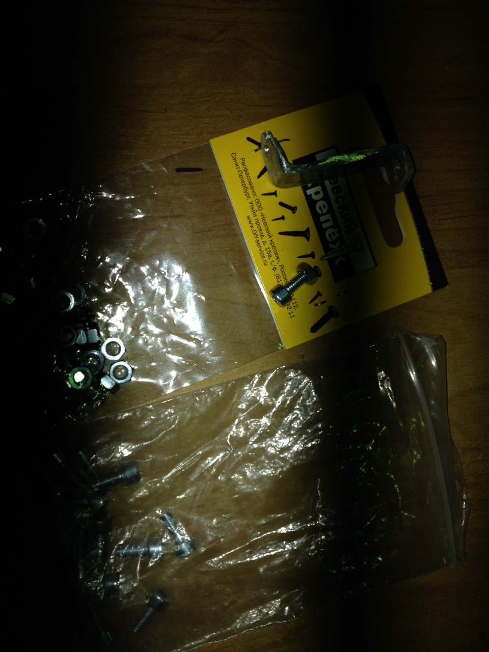

крепёж
с пивасиком веселей процесс изготовления креплений

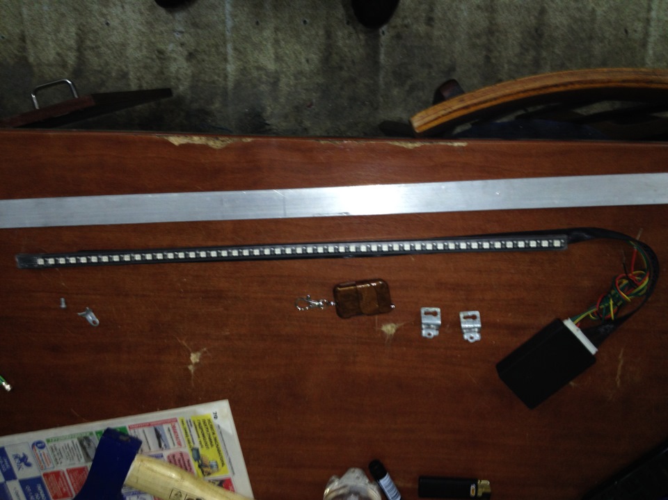

Доброго времени суток Друзья!Хотелось бы на сегодня с электрикой закончить данный раздел.Всё было установлено, дорабатывалось и эксплуатируется уже более 2 лет.Устанавливалось вместе с операцией "Да будет СВЕТ" Были прикуплены с разных сайтов установленные девайсы и установленные мною.К девайсам идут пульты управления, к-е имеют различные варианты работы-варианты бегущие огни, моргающие и изменение цвета, но так как этими действиями я не пользуюсь, пульты валяются где то в бардачке.Пользуюсь только белым светом и только горящими(Ни каких вариантов моргания) чтоб не нарушать ПДД.О девайсах что хотелось бы сказать — Китай, он и в Африке Китай! Чтоб всё работало нормально, надо ко всему приложить руку.Терпение и труд-всё перетрут…Были приобретены Светодиодный райдер(по моему так он назывался) задача которого была за счёт его длина продолжить линию габаритных огней и выразить улыбку буса(в моём виденье) и стробоскопы-в них мне понравилась их яркость(1,5 Вт каждый) Смотрите и оцениваете .
прикидываю чё, куда и как…

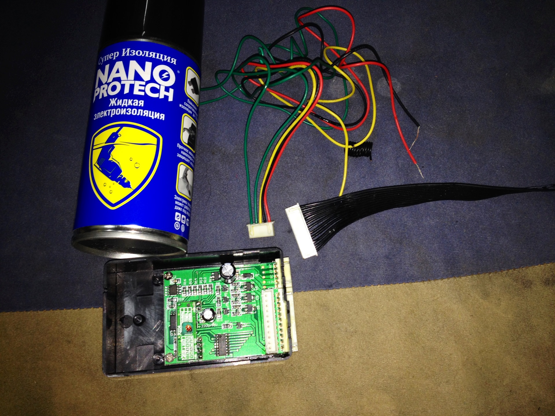

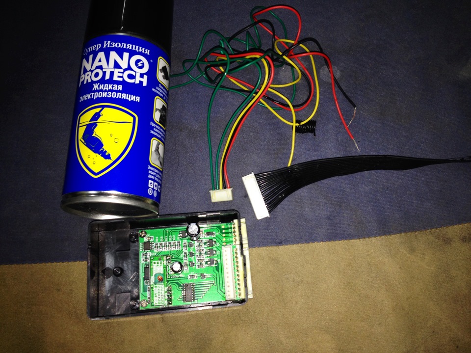

китайские сопли…обработал жидкой гидроизоляцией.
всё изолировал чтоб не допустить влагу.Блок управления
