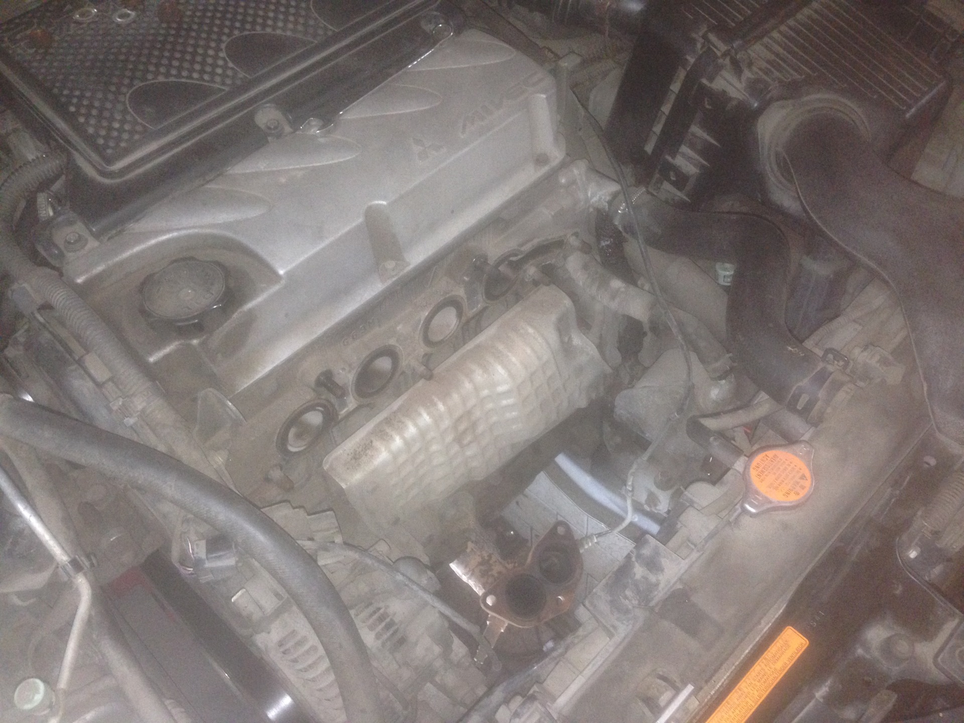

Многострадальная диагностика и надоедливая вам переписка со мной помогла машинке задышать новым дыханием )
Спасибо за советы и помощь. Если вам лень будет дочитывать до конца, напишу сразу, что удивило. Мастер сварщик не умеет делать обманки на лямбды, типа без них вырезал и вваривал. По итогу обманки не делал и ошибки нет. Так как за каждую механическую обманку по 50 долларов хотят. Езжу целый день ошибка не выскакивала.
И маленький фотоотчет. Фоткал на айфон 5, вот такое у него отстойное качество.
Что имеем, верхние каты были по-моему мнению в порядке. На просвет полностью, без видимых подгаров и разломов. Я было даже расстроился, что зря их выбиваю. Но нижний оказался забит в передней части процентов на 30-35. Это и сделало свое дело. Машина на 2 тыс оборотах просто проваливалась и тяга общая пропадала. Грешили на все что можно и на проскок ремня на зуб и на клапаны и на датчики. Я доволен. Ошибок нет, едет резвее чем я ездил год. Единственный косяк конечно это звук. В салоне не так слышно, а на улице слышно инородный противный звук. Наверно к нему просто надо привыкнуть. И ещё.
Расход у меня был 17-19 литров. Вот интересно стало теперь какой расход. Спасибо за внимание.

Привет, во сколько обошлось и где делал? У меня ошибка появилась что кат в банке #1 плохо работает.
В тыщу гривен обошлось, без обманок, делал на гаражах, ошибка раз в месяц выскакивает, я ее емл сканером убираю. Раз в месяц не напрягает. У меня и в банке 1 и в банке 2
Перепрошивку на евро 2 не делал? Что с расходом, уменьшился?
Расход тот же, прошивку не делал, просто вырезали и заварили, обманки тоже не делал

треск от стронгера появился? или от катализаторов?(
Я пока не пойму что за звук, может и треск а может просто гул небольшой, металлический. Надо поездить недельку и послушать. Даже не пойму от куда он идёт, скорее всего от катов, там банки пустые остались
Да, металлический гул это вообще не хорошо… Только это останавливает от выбивания…
звук ещё ладно ))) появился запах немного вонючий ) на горячую говорят не должен вонять, но на холодную только заведешь запах сзади хуже чем был ) в салоне нет его, просто из выхлопной задним машинам. В гараже чувствуется когда паркуешь
Даа… Ну нахрен короче)
ну нахрен это когда просто, а когда не едет … тут уже подумаешь полторушку выбрасывать или выбить. В кооперативе шел, мимо проехал Х5 и такой же запах у него, он такой специфический ) за 200 тыс думаю у всех становится вопрос ))) Просто так, конечно, не надо выбивать, если припрёт )))
понял, не буду просто так… а что, запах прям сильный?
Спустя неделю и к запаху привык и к звуку, уже как-будто так и должно))) не сильный запах, а такой, специфический немного ядовитый, но не критично
