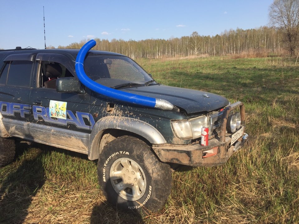

Да чего там рассказывать, снял временно основной шноркель (его нужно переделать, а из-за праздников не смог забрать), так вот оказалось что без улитки и штатного воздуховода в крыле — вся грязь летит с колеса прямиком в воздушный фильтр.
Ехать на покатушку надо — заезжаю в автозапчасти, беру резиновый короткий гофр от ВАЗа и на строительном рынке воздуховод по метражу отрезали пластиковый.
Ярко-синий.
Приехав на место, снимаю коробку воздушного фильтра с креплений, натягиваю резиновый гофр на патрубок воздушного фильтра, другим концом вставляю его в пластиковый воздуховод.
Заматываю все скотчем и придавливаю капотом до "застежки".
Всё! Хоть не идеально герметично, но основной поток воздуха с крыши.
P.s. Подсказывают что "дренажная" труба.
Но не суть, конструкция временная, пока настоящий шноркель на ремонте.
Ставится непосредственно перед новнами и снимается после в 5 минут.
