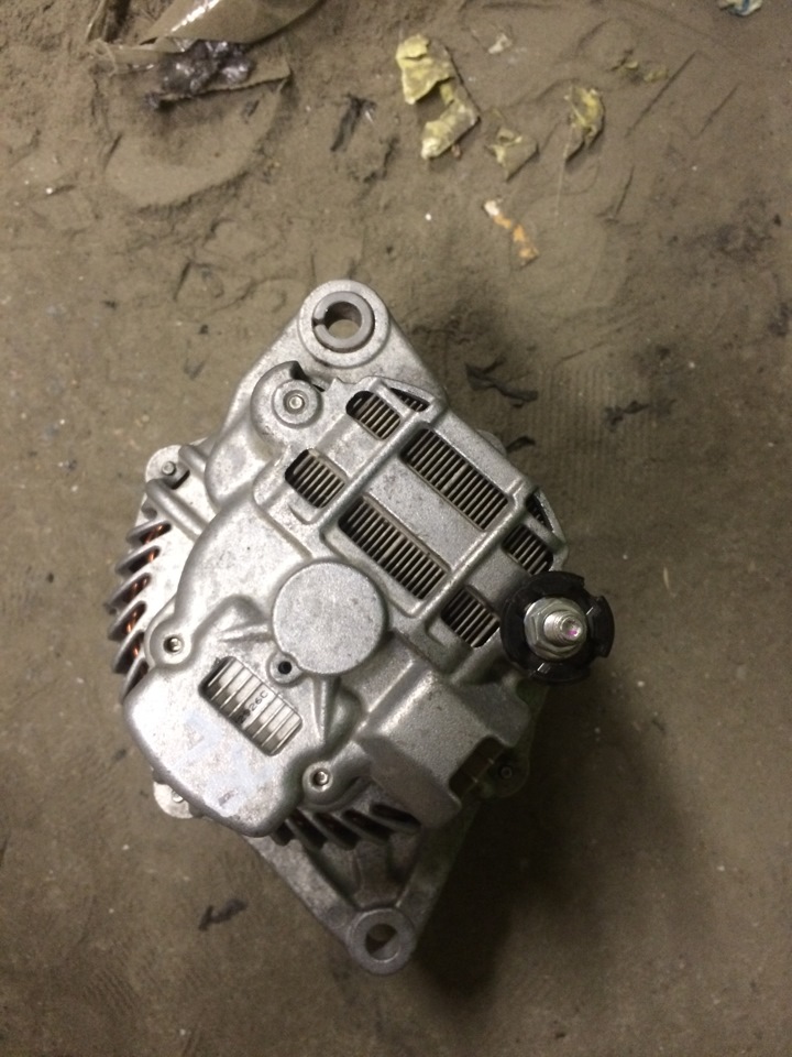

В общем друзья, давно не писал хотя и чинил машину в это время. Напишу обязательно несколько статей. Но сегодня напишу про попандос на генератор.Еду с работы, вижу что загорелся BRAKE и значек отсутствия зарядки Аккум. Понимаю что это значит, торможу, думая хоть бы ремень, и понимаю что если б порвало ремень агрегатный то и руль стал тугим, открываю капот, вижу ремень цел. ВСЁ. Попадос начался. Еду 6 км. на аккуме в сервис, приехал, сняли "геморатор" разобрали. Кстаит съем без обращения к аут клубу не вышел. Разобрали а внутри.

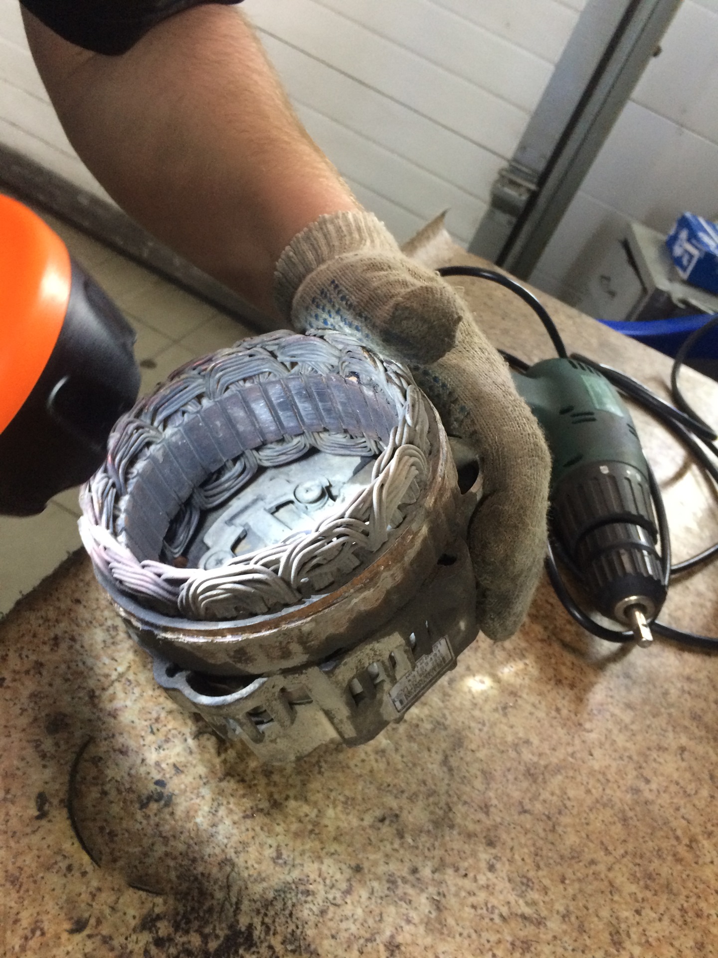

по затертостям ясно что конец подшипникам, по состоянию статора и проверкой мультиметром выяснили что капец пришел и статору. сопротивление бесконечность должно быть а он коротит, корпус и обмотка.
Я с корешом метнулись искать генеры, смотрели даже от др. моторов но на ауты. итог. генератора нет подходящего. а там где по интернету есть он 8600 б/у и трубку не берут уже с 18.00 ( вот как так работают? хотя график написан с 8- до 20), ну фиг с ним. я поехал домой, тачку в сервисе на рогах. Пока ехал домой подсказали номер человека Виталия в СПб, сказал что переберет генератор, есть детали все в наличии! И цена от 4000 до 7000 будет в руб.

Было тоже самое. Тоесть те же самые симптомы отделался заменой реле напряжения. Удачи тебе . А новый нереально дорогой.
А сколько стоит реле напряжения, походу такая же беда.
мне в гривнах обошлось приблизительно 400 грн тоесть в долларах 16$ Плюс работа в сумме 20$

мне переберут сегодня гену.отдадут может сегодня может завтра!
Надеюсь всё получится! Удачи!
всё получилось!
