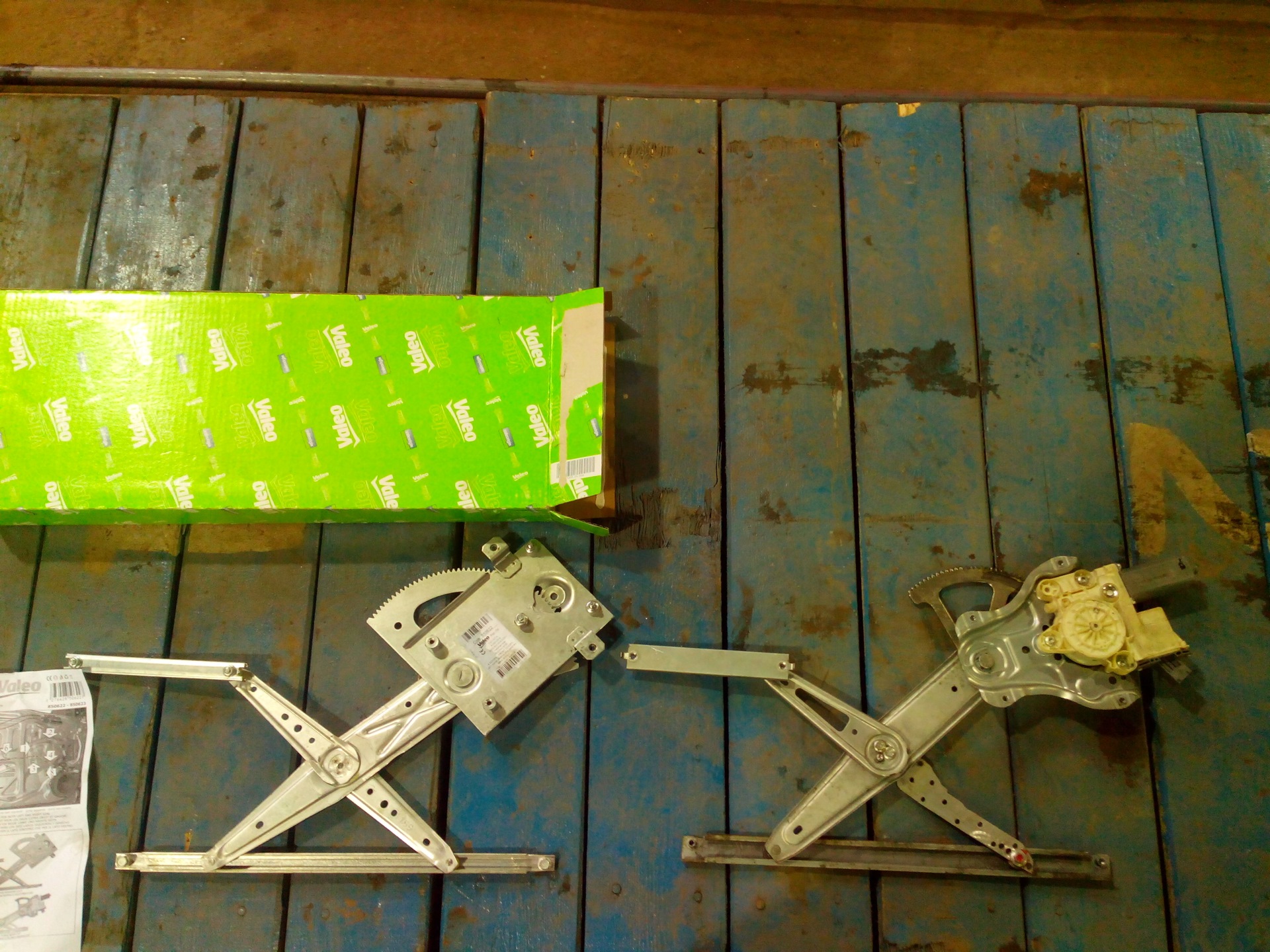

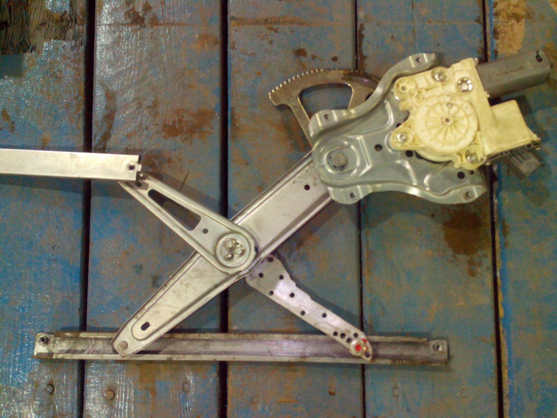

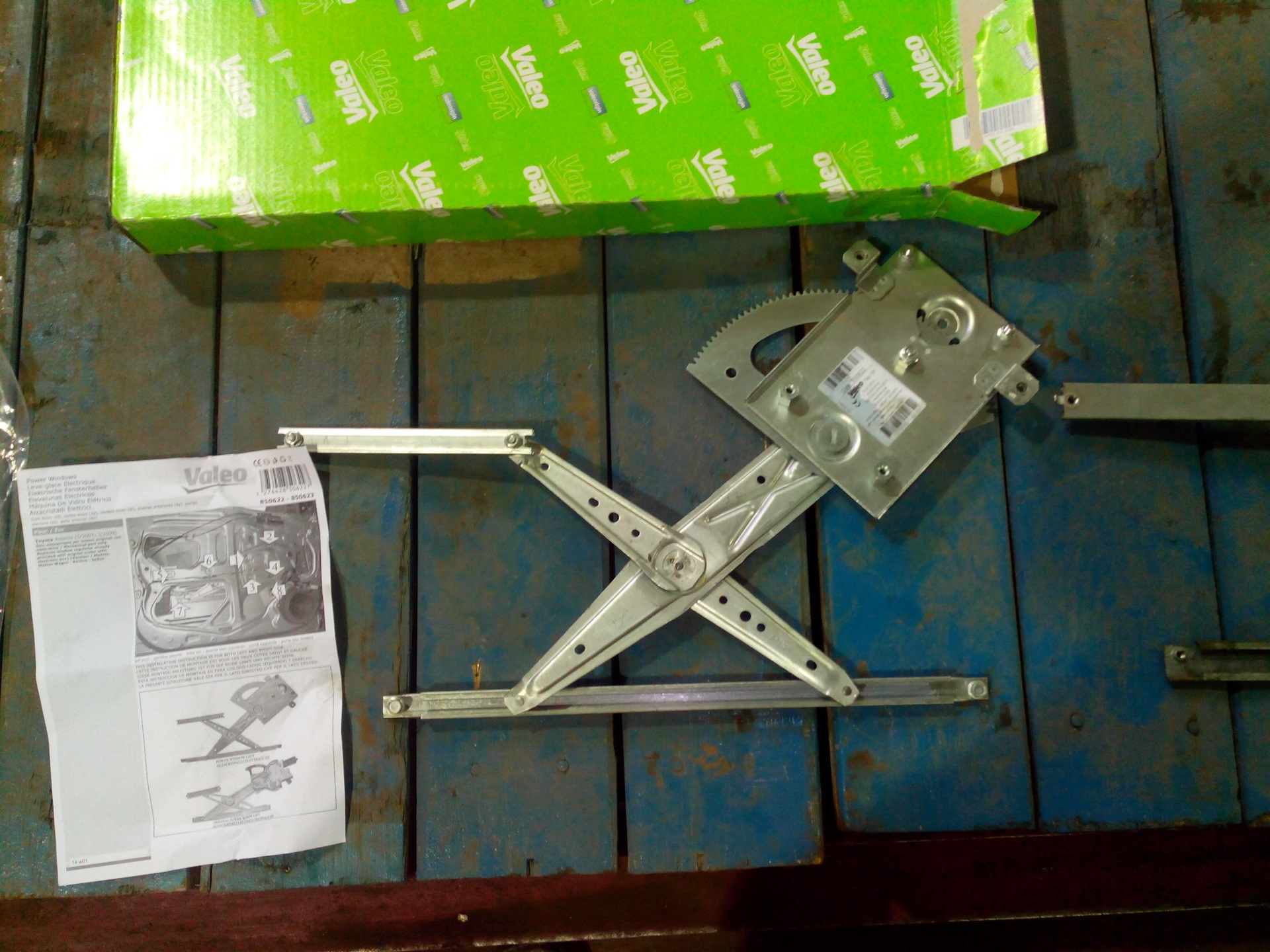

Насчет стеклоподъемника водительской двери, случилось все неожиданно ))) выхожу с тренировки, завожу машину.опускаю стекло со своей стороны, а оно "Раком встает"…ну что делать поехал в гараж…вскрыл…погнута одна из Х-образных тяг, что поднимают по направляющим стекло вверх или вниз…сделаны они из более мягкого металла…когда стекло примерзшее …редуктор с огромным усилием тянет стекло вниз и оно отходит…но при этом деформируются тяги.вот я так и доигрался…

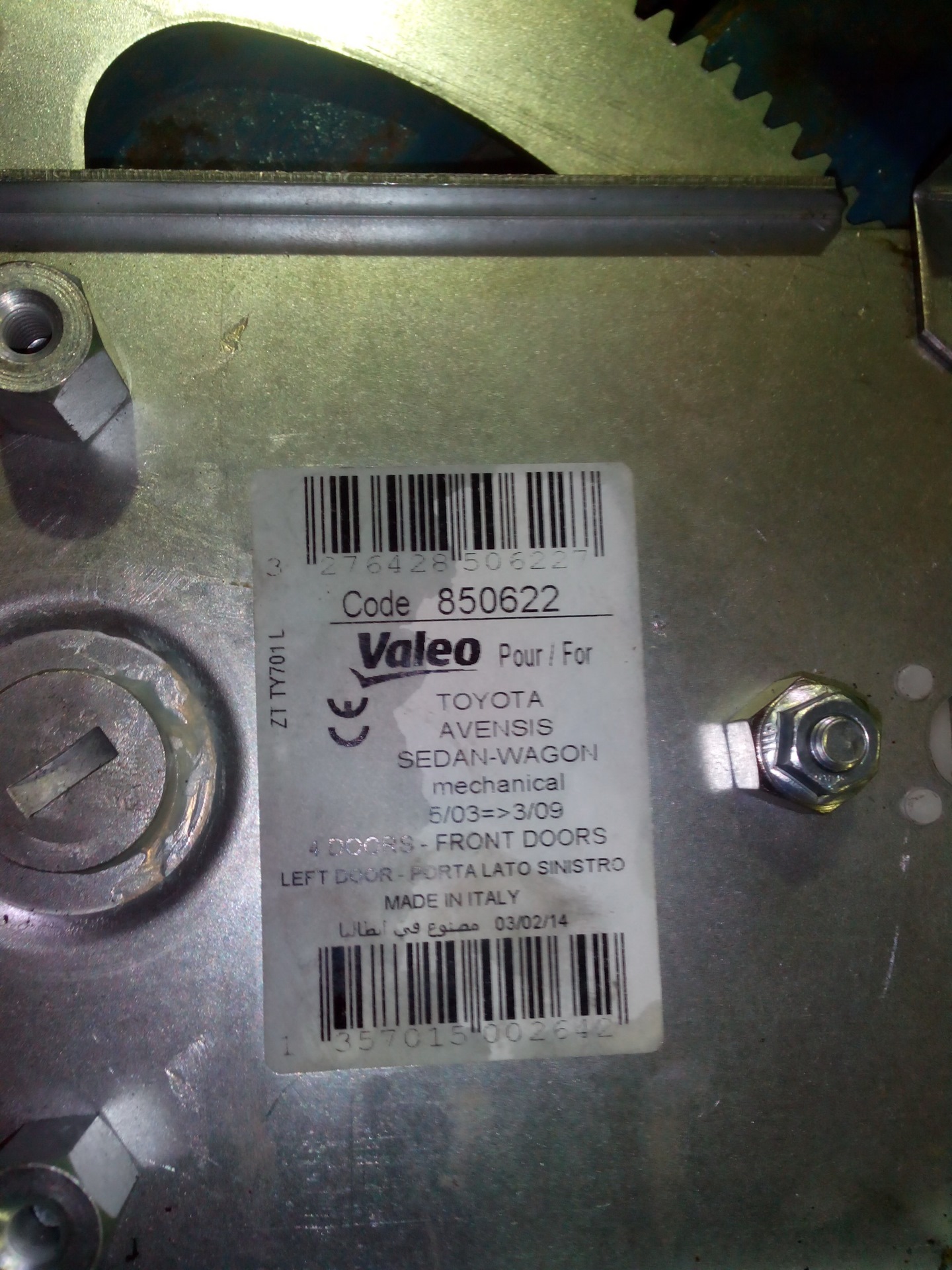

В процессе ремонта были попытки просто выпрямить родные тяги и снова опробовать работу механизма…хватило на два подъема))), потом колхозил…заменил одну тягу на самодельного донора из "Метрики"))))), но мой колхоз прошел испытания только 6 раз))) и снова согнулся…, вообщем то решил больше не экспериментировать и купил аналог от фирмы Valeo 850622…тогда еще за 5800 рублей и заменил, все работает по сей день, недавно в группе в "ВК vk.com/avensis_club " парень отписался, что также подходит Magneti MarelIi AC711…сейчас стоит 5366 рублей, поэтому варианты есть.
Мораль : не дергайте сразу стекло вниз…дайте ему отогреться…)))

Привет, вот и меня настигла данная участь ) Подскажи, моторчик ставил как попало или нужно что то вымерять, особое положение ?
Уже не вспомню)), давно было, все было интуитивно понятно.
ну ладно, буду кумекать )
Андрюха привет, такая же ситуация была, но как то я без замены обошелся, разобрал выпрямил и на место его засунул, езжу уже больше года…тьфу, тьфу, тьфу)
Денис, мой не смог испытания пройти)))

демонтаж монтаж трудоемкий?
У меня тоже самое только с передним правым. ) Я купил за 2000 р. на разборке.
7+ за нов ! ( п с но чем не устроил кантракт .или…)
Контракт был в Евроавто…по цене нового Valeo …решил брать новый и не прогадал, в любом случае стеклоподъемник.особенно водительский, используется часто…лучше брать новый.
конечно нов)) если кантракт так загнули ((
сделал разумный выбор))
