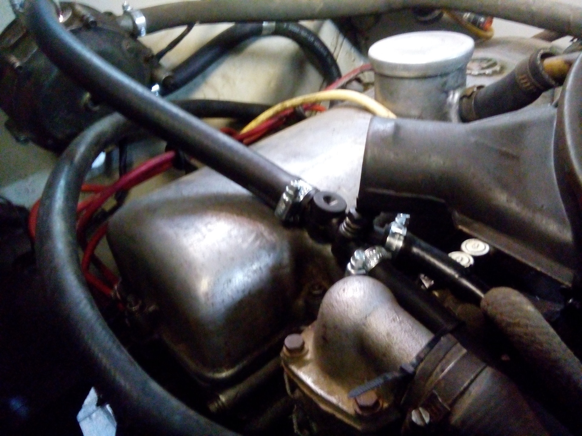

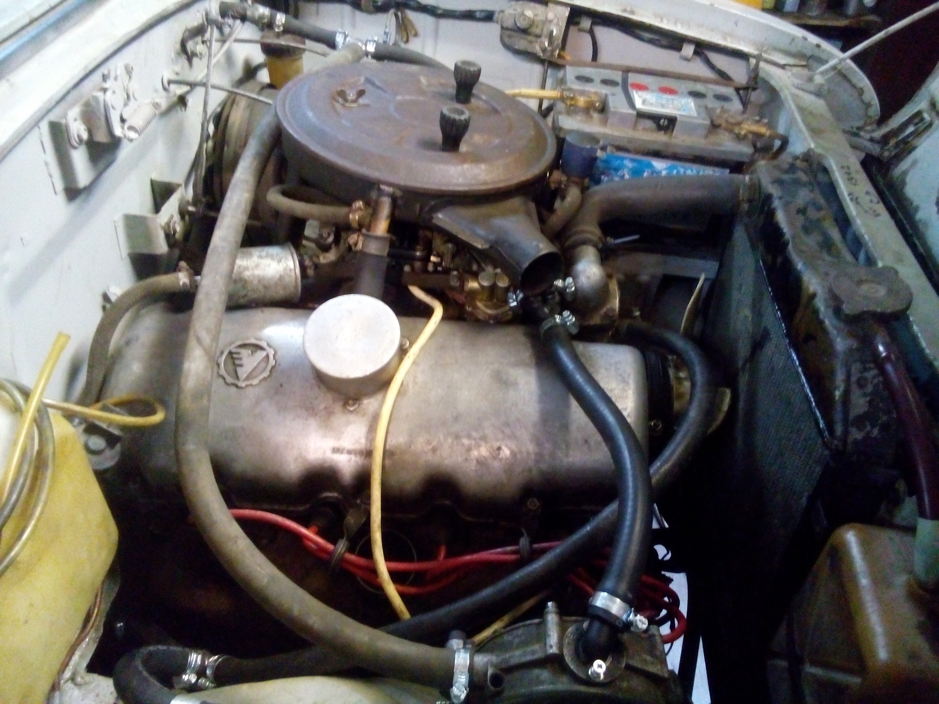

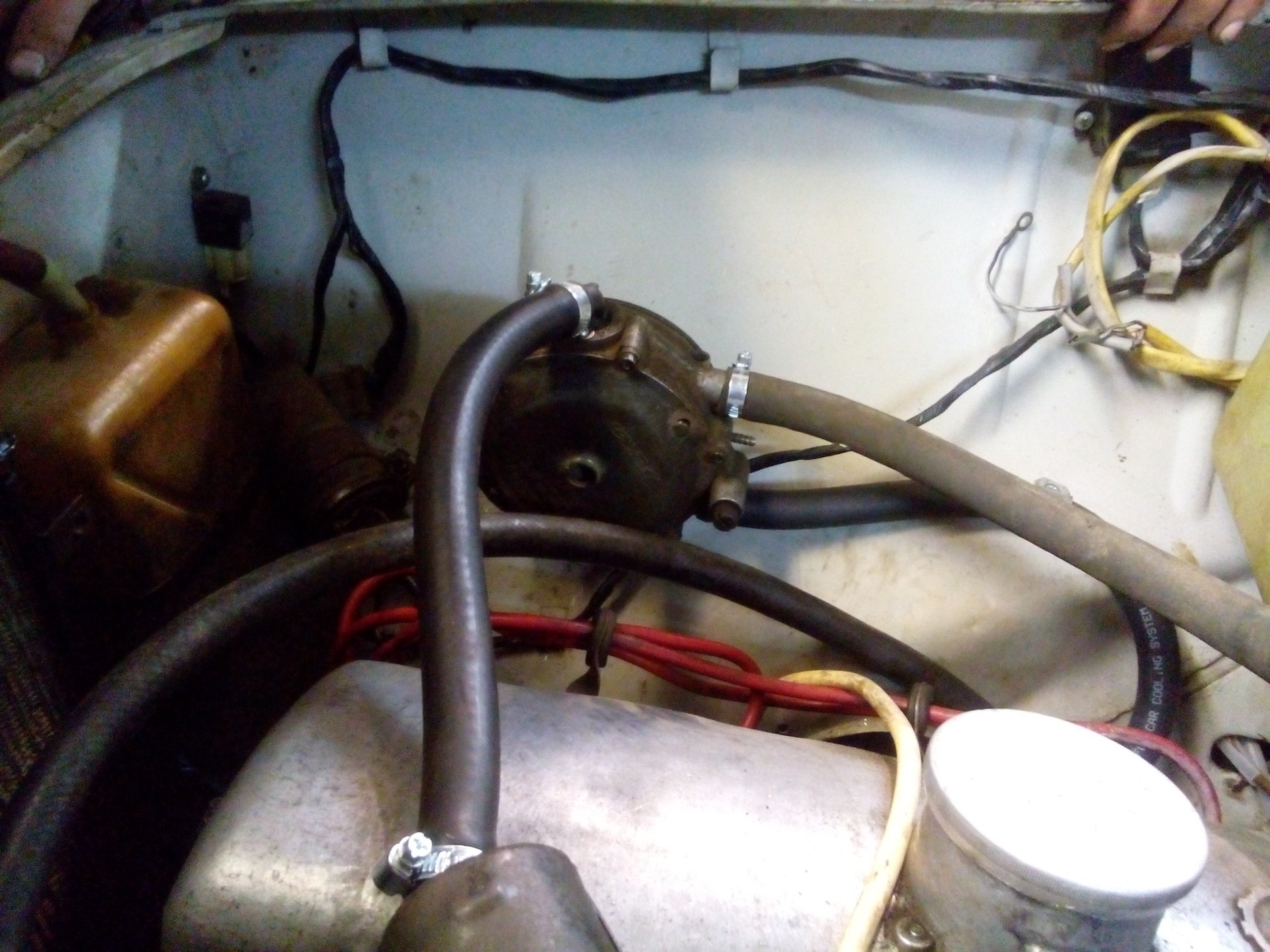

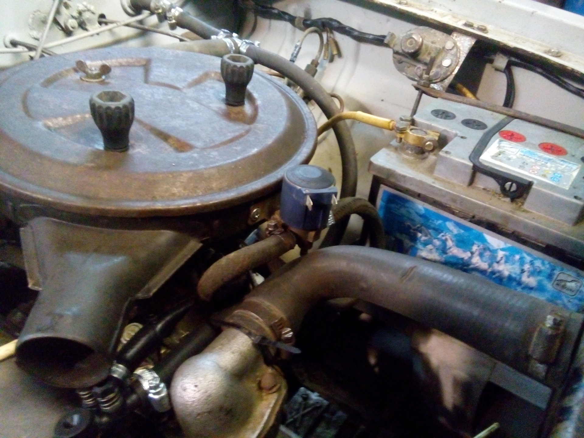

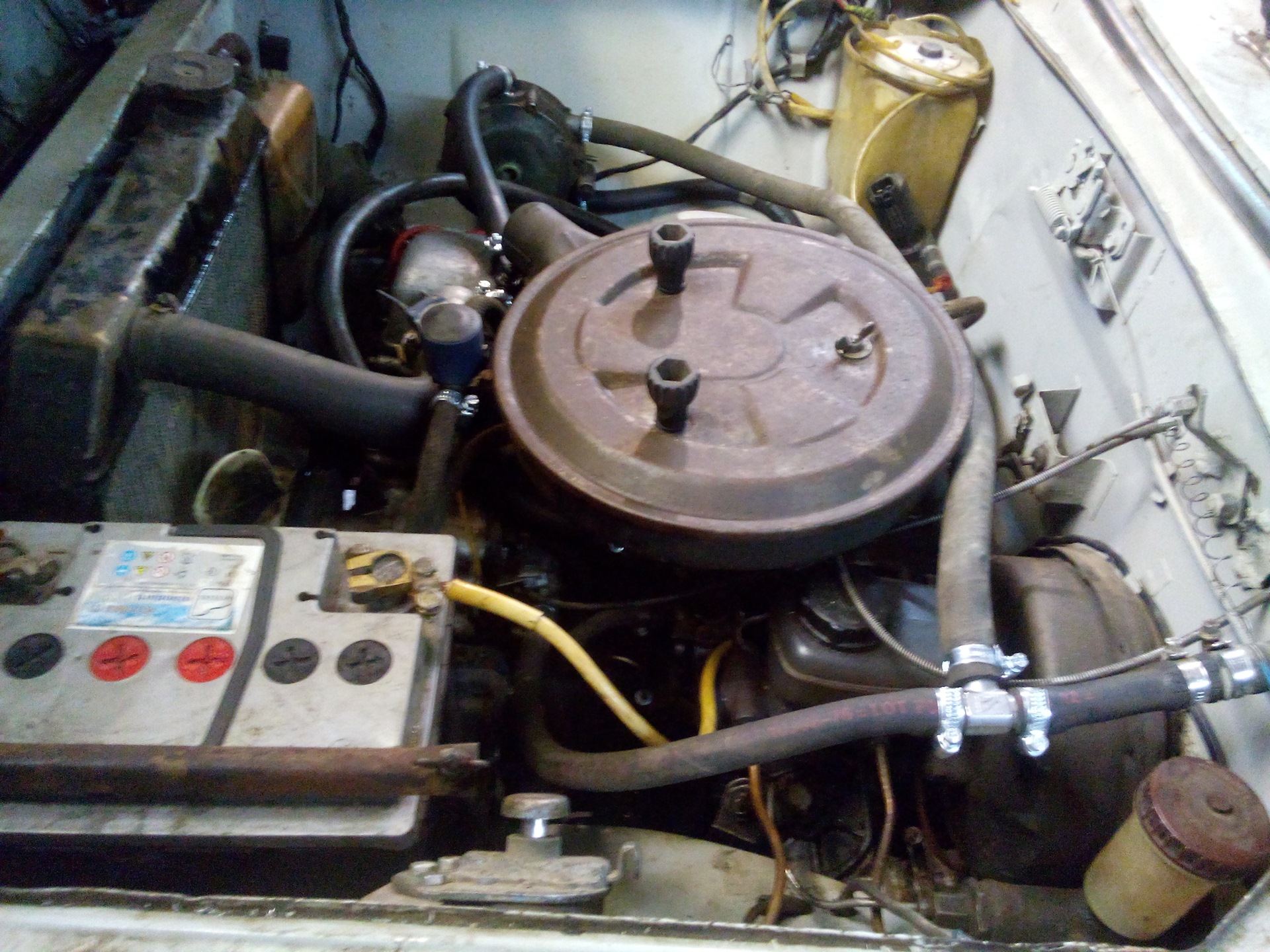

Всем салют, опять дракопитоном занимаюсь по возможности, позавчера поставили мюзик, сегодня гбо правда не полностью но тем не менее уже хорошо, практически все узлы гбо были куплены с приемки металла, сегодня докупил фитинги, хомуты, и магистраль на 400 грн и бутыль водки 07 дабы обмыть, работу. всем добра, мира, и крепкого здоровья.
Комментарии 3
Все ничего вот только зря газовый редуктор к печке подключил, летом когда печку перекроеш он прогреватся не будет и как следствия на газу не поедеш. нужно в разрез между впускным колектором и карбиратором (если к нему подходит тосол, или между помпой и впускным колектором, там всегда есть циркуляция независимо открыта печка или нет. и ещо, при подключении тосола к редуктору используй НЕ тройники, а подключий все последовательно, так будет 100 % циркуляция жидкости
думаю после тройника тот что на кране печки кран поставить, да и все
тоже вариант
