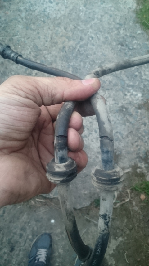

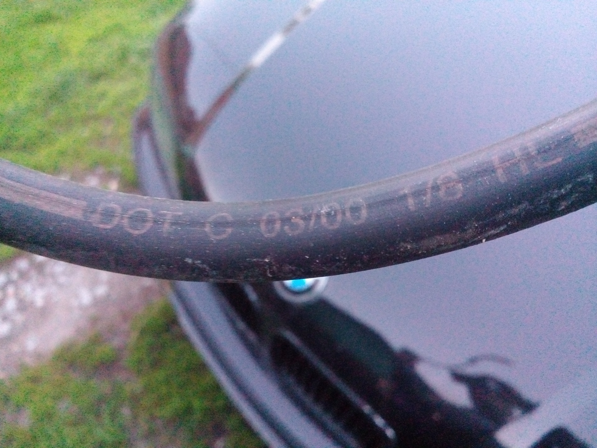

Приобрел передние тормозные шланги "Феби".
мои уже совсем сдались.

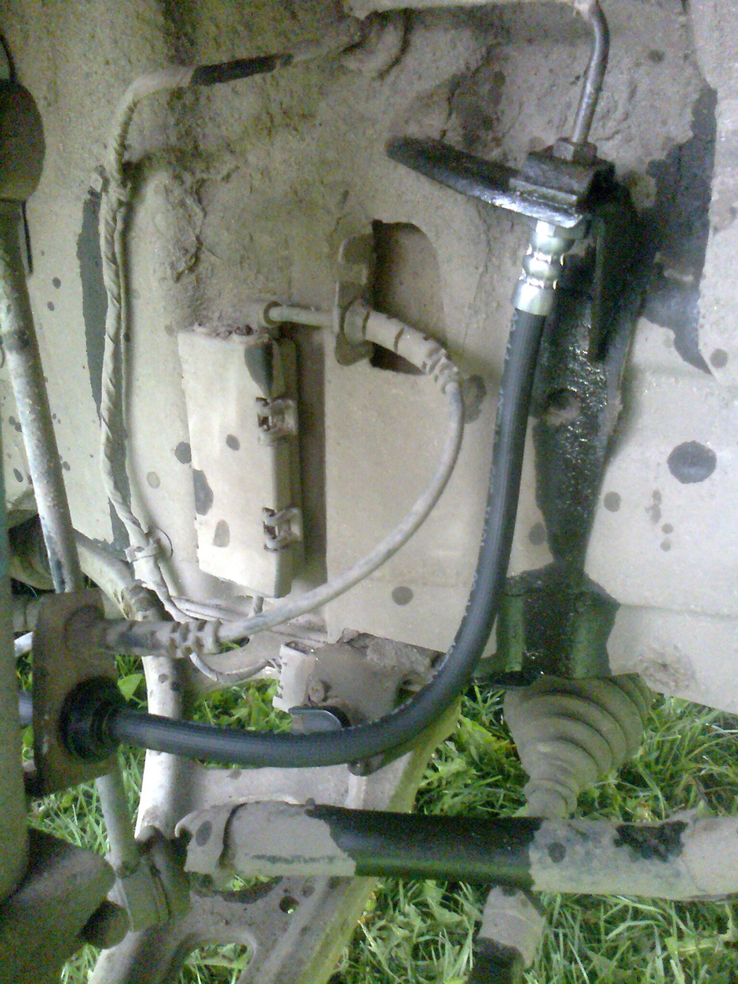

Для замены понадобились след.ключи:9;11;14;17.
Правая сторона поменялась изумительно, левая тоже без каких либо неожиданностей)

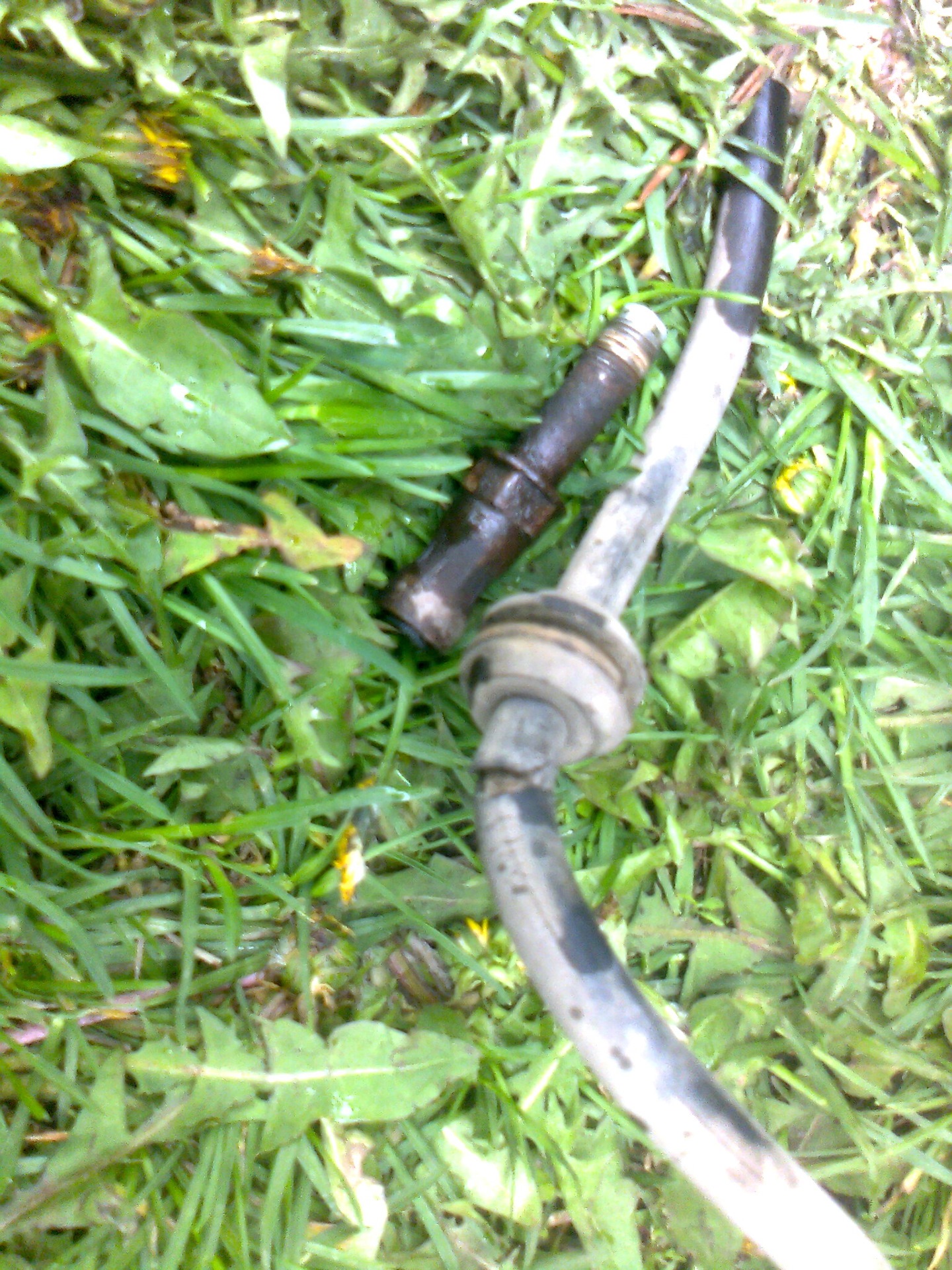

Шланги были фирмы "АТЕ" новерно еще с завода?

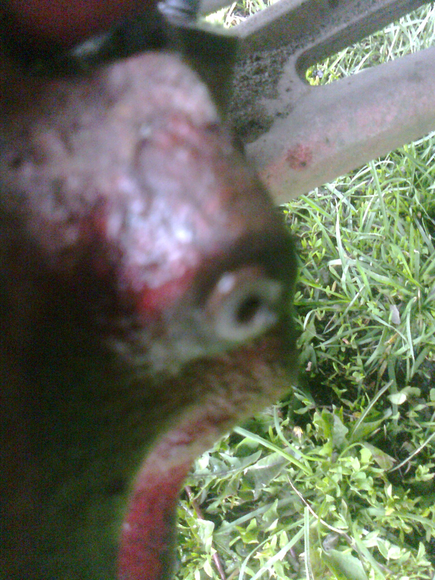

Но нет, слева обломило штуцер прокачки.
Тормоза справа прокачал, а вот слева то нет. Ни чего не поделаешь поехал домой в гараж прям так с вафельными тормозами)))

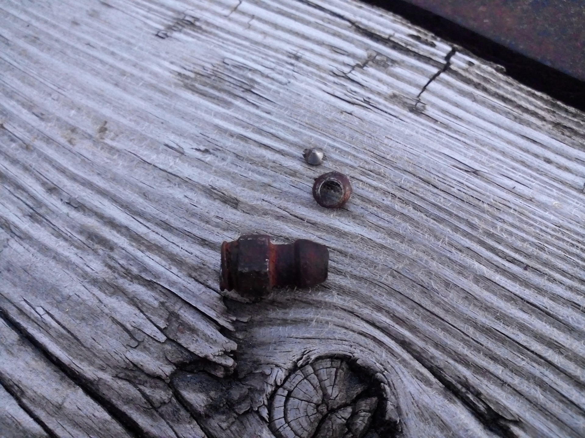

Хорошо что в гараже есть старый задний супорт)) Открутил с него штуцер и на след день высверливать)))

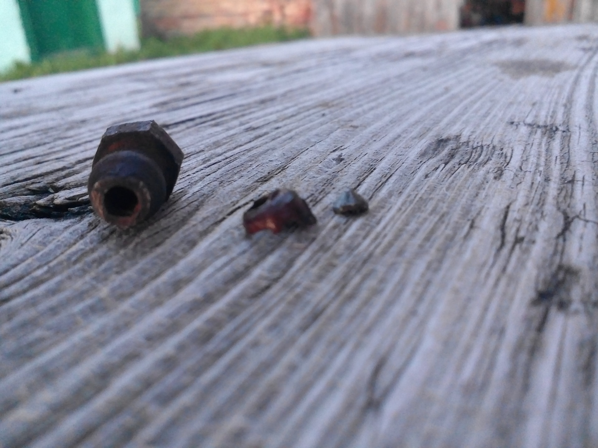

Вот и сэкономил все получилось))) и вот остатки от штуцера.
Все благополучно вынул и прошелся метчиком .Сверлил 2мя сверлами сначала 5 потом 6.5.
Прокачал тормозуху обычно . тормозит все ништяк )) Попозже сделаю полную замену жидкости в системе .через комп и аппарат.
