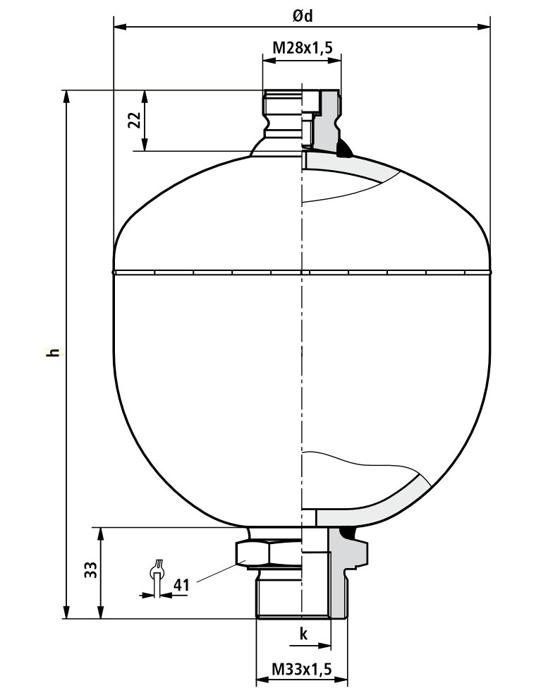

Но просто не вышло. Чтобы быть уверенным в совместимости нужно было знать присоединительный размер, габариты и, желательно, характеристики родного. К сожалению, поиск в интернете ничего не дал. Неужели никому не любопытно? Так я купил родной 71751195 за 8000 рублей.
Теперь я знаю, что соединение у него M14x1,5x12, под ключ 27. Внешний диаметр 90.

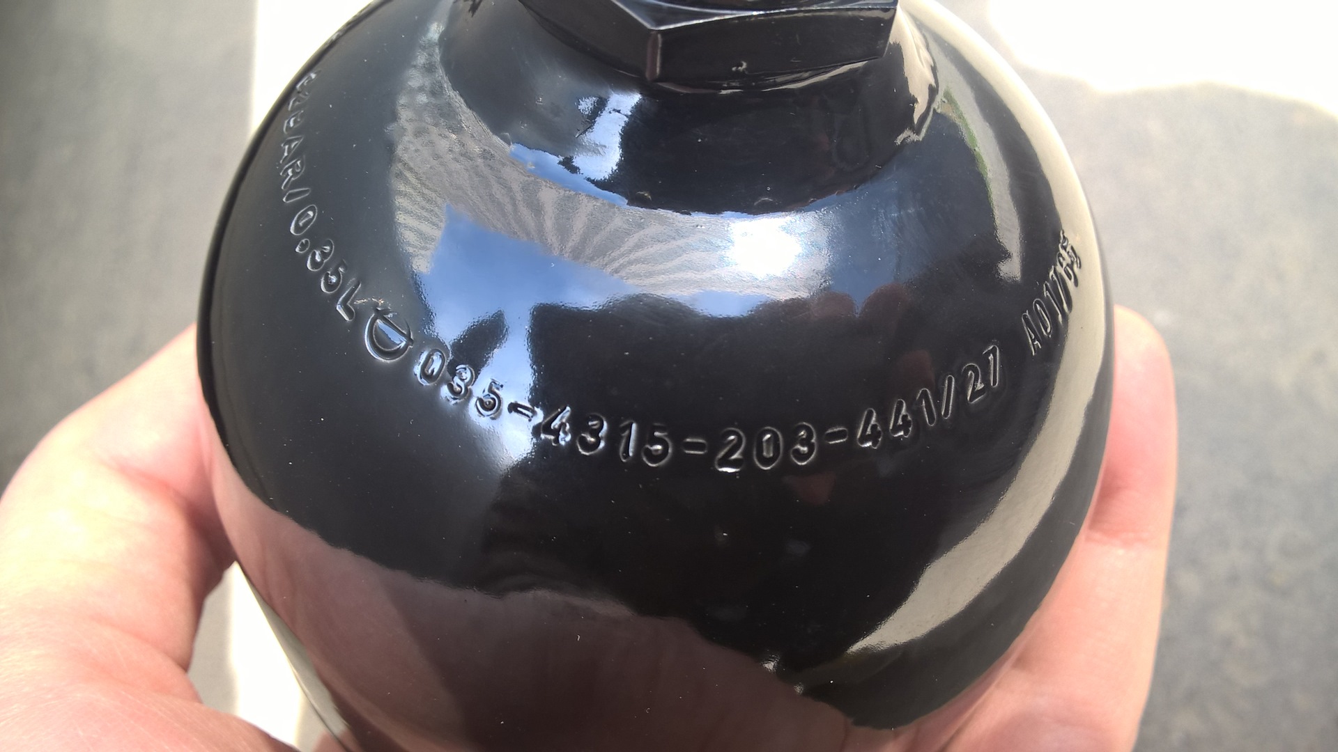

Маркировка MM ED 0093648B 92BAR/0,35L 035-4315-203-441/27 A01765 состоит, как я догадываюсь из:
внутреннего кода производителя — MM ED 0093648B;
базовых характеристик — 92BAR/0,35L;
полного обозначения изделия — 035-4315-203-441/27;
номера партии или изделия — A01765.
К моему разочарованию, даже знание обозначения не помогло установить реального производителя. Там на фото виден условный символ в виде кружка с горизонтальной чертой, но он не похож на клеймо какого-то из просмотренных мной производителей и может вообще означать, что это гидроаккумулятор мембранного типа.
Кружок с чертой всё же лого производителя — "Integral Accumultor". Но, похоже, они сами не продаются, только через владеющую ими "Freudenberg Sealing Technologies", в каталоге которой нужных типоразмеров нет. / 15.01.2018
Я нашёл только одно сообщение на форуме, где приводились подобные маркировки:
NM ED 0093648B 92BAR/0,35L 035-4315-203-441/27 HF2770 и
NM ED 0000294-B 92BAR/0,35L 035-4315-113-441/27 F3041.
Там человек утверждает, что 27 в конце — это давление предварительной накачки. Вполне правдоподобно и совпадает с моими подсчётами.

1) Обозначение ближе всего к ОМТ, которые итальянцы, но не полностью соответствует и у них стандартный объём 0,32, вместо 0,35.
2) Объём 0,35 выпускают только Rexroth, но у них уже значительно отличается обозначение и нет такого соединения даже в вариантах.
3) Стандартные аккумуляторы рассчитаны на заметно большие давления, ни одна компания не предлагает аккумулятор ровно на 92 атмосферы, в предложениях есть на 200-250-300.

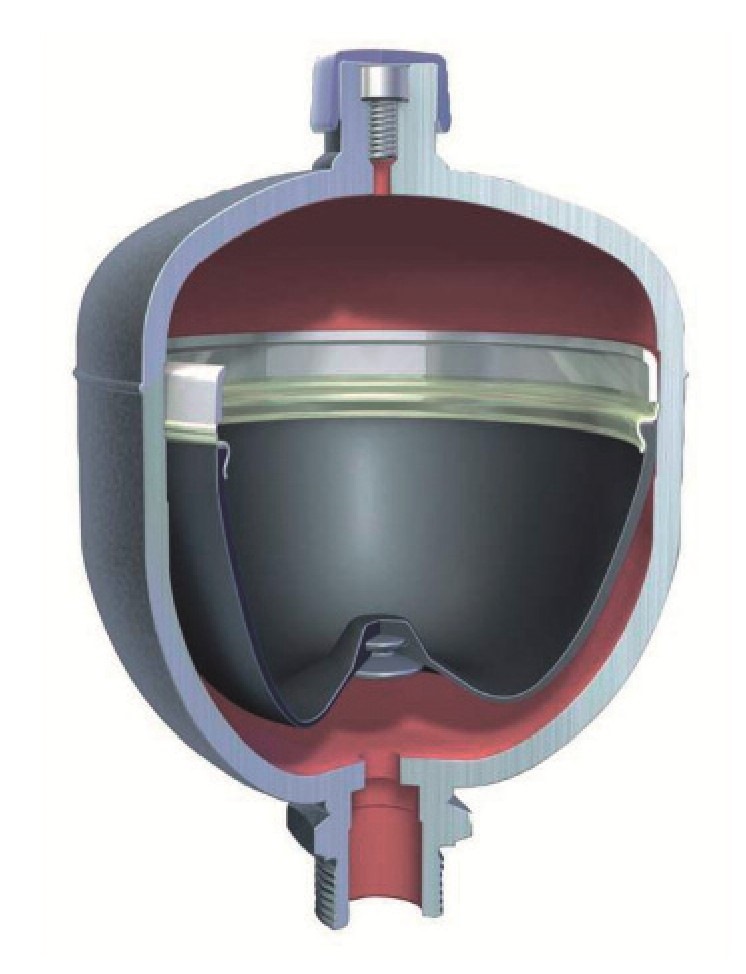

Отличный отчёт с распилом аккумулятора: www.drive2.ru/l/512971103698681963/
