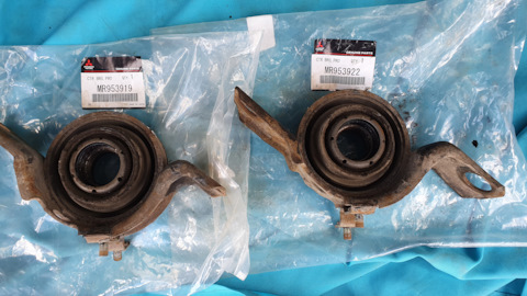

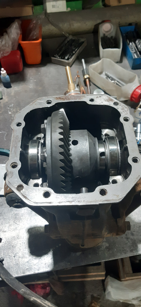

В итоге еб. днищем, но 4wd решает и без проблем пересек этот рубеж, спустя пару недель появился какой-то гул в райне середены отдавающий в переднюю часть авто.
Первым делом залез под авто так сказать провести "диагностику" на глаз, посмотрел вроде все хорошо! Грешил на ступичный подшипник переднего левого колеса после его проверки он сразу отпал.
На драйв2 наткнулся на такую же проблему у ребят на аутах 1го поколения…итог замена заднего подвесного подшипника
Сразу в интернет смотреть сколько стоит сие чудо техники и вот бл@ не задача оригинал 3500-4000 руб ждать от 5 дней и китай малай Фебест 2800-3000 руб.
Не готов я отдать грубо 6000 руб под ключ за замену этого подшипники и снова д2 в помощь, расматриваю вариант замены только самого подшипника а это из опыта бывалых элементарный SKF 6006-2RS1/C3 и цена его 500 руб. плюс ждать 4 дня так как в нашей деревне Пермь в наличии такого нет. Ну ладно ничего страшного будем ждать.
Как придет будем своими силами снимать кардан и ремонтировать этот узел (ямы нет), фото будут позднее!
