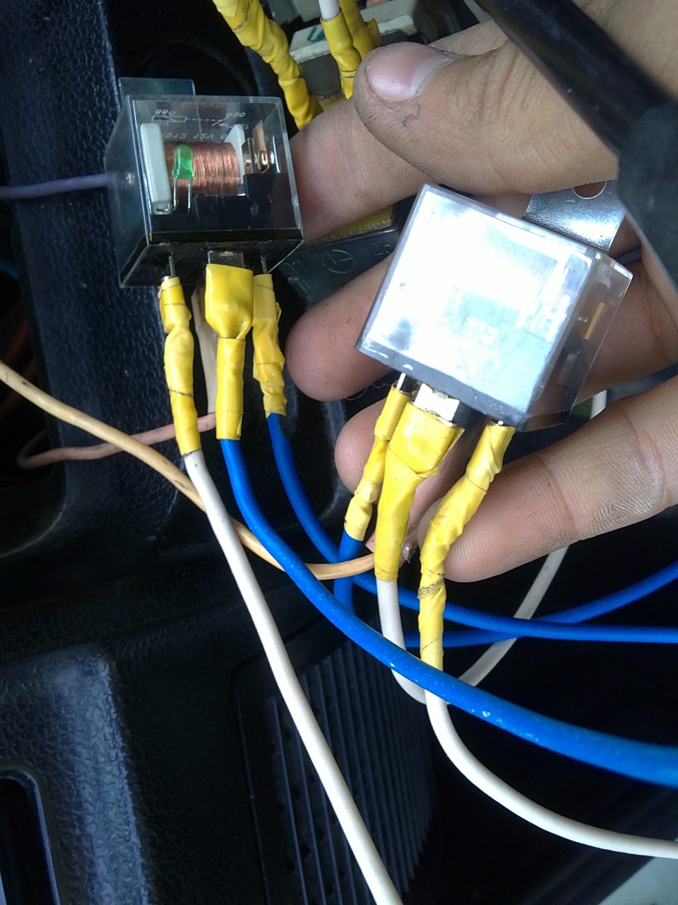

Вот решил сегодня поставить дополнительные релюшки!
Почему я решил сделать это?
Потому-что после установки лампочек 90/100Вт. у меня начал гореть ЦПС. и дня 2 назад возвращаясь домой. что то задымелось по дороге у меня в торпедке! Я на свой страх и риск дал тапку в пол, и доезал до дома. по дороге палево прекратилось свет выключился и приехал без света! Сегодня с утречка пошел по базарам. узнавать цена на провода, ЦПС и клеммники для релюшек.
Провода купил в хоз.маге. 2метра хватило на ура.

крутяк! я тоже все через реле пустил 4 реле на все))
привет, а схема есть подключение реле разгрузки?
дружище, помоги, ни как не могу разобраться с центральным переключателям света
www.drive2.ru/communities…-24/blog/724044#a41982353
12В 55/65Вт
недавно поменял 90/100 на 120/130
А с завода какой мощности стояли лампы?
