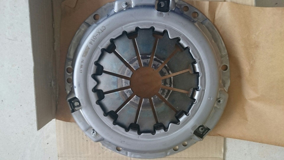

Пришло время менять сцепление, начало пробуксовывать. Что стоит с завода я не знаю, но многие говорят AISIN. Начал искать, узнавать и нашел вариант комплект сцепления :
Двигатель у меня 1.4 VVT-i [4ZZ-FE] 97 л.с.
Комплект сцепления Aisin KT-233A — 11000р. По нынешнему курсу и я решил заказать по отдельности вышло в 7 000
Все размеры совпадают, а именно диаметр 203мм. И применяется моему двигателю 1.4 VVT-i [4ZZ-FE] 97 л.с.
1.Диск Сцепления — DT-123V
2. Корзина — CTX-014
3. Выжимной подшипник — BT-112
Теперь осталось установить, как поставлю выложу пост .

Спасибо, будем ждать:) Так в итоге остаудалось место для диска 212 мм или все впритык?
корзина рассчитана на 200мм
Привет! Вопрос по выжимному, по вину у меня бъется, AisinBT-110, а ты ставишь AisinBT-112, посмотрел описание, выяснил что у них разная ширина 70мм и 79мм соответственно. Ты поменял сцепу, все стало? Просто тоже предстоит эта процедура, думаю как бы не ошибиться с выжимным.
я завтра буду ставить если интересен вопрос можешь подождать ) а так у нас все правильно 79мм поэтому BT-112
Спасибо. Подожду конечно. Но по вину экзист выдает его(110).
нет у нас точно bt112 ток что посмотрел

Ну все же BT-110 по вину вылазит, видать разные. Немного подзатупил)

BT-110 это не на наш кузов

Поставил все отлично подошло)) позже подробный отчёт будет
а почему нафотках сцепа от робота?
эта сцепа от механики 1,4

на фото не от робота . сцепление .
корзина отличается, у робота с внутренней стороны две выемки на фото видно .

А почему DT-123V? По идее этот номер должен быть для нашего мотора — DT124V. А какие признаки пробуксовки? Я вот в горку не чувствую, что буксует, но когда поднимаюсь — попахивает паленым…тоже скоро менять наверно.
DT124V не подойдет нам, там диаметр диска 212мм а у нас 203
По оригинальному каталогу автодока смотрел…Как будешь разбирать — сравни пож. со старым.

Поменял, все подошло, подробный отчёт через пару дней о том что было, сравнение и тд
