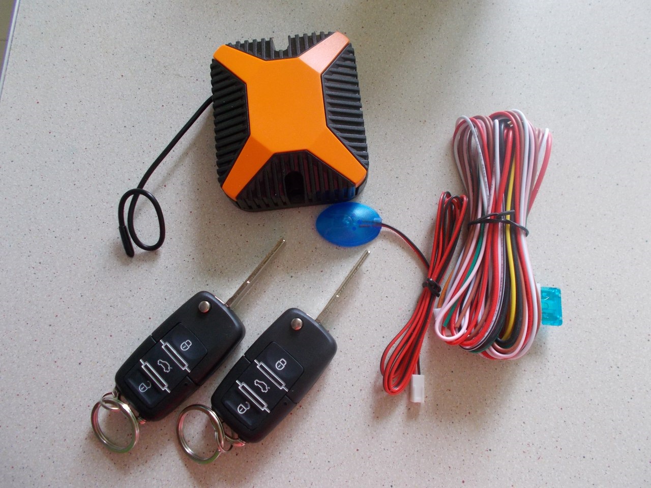

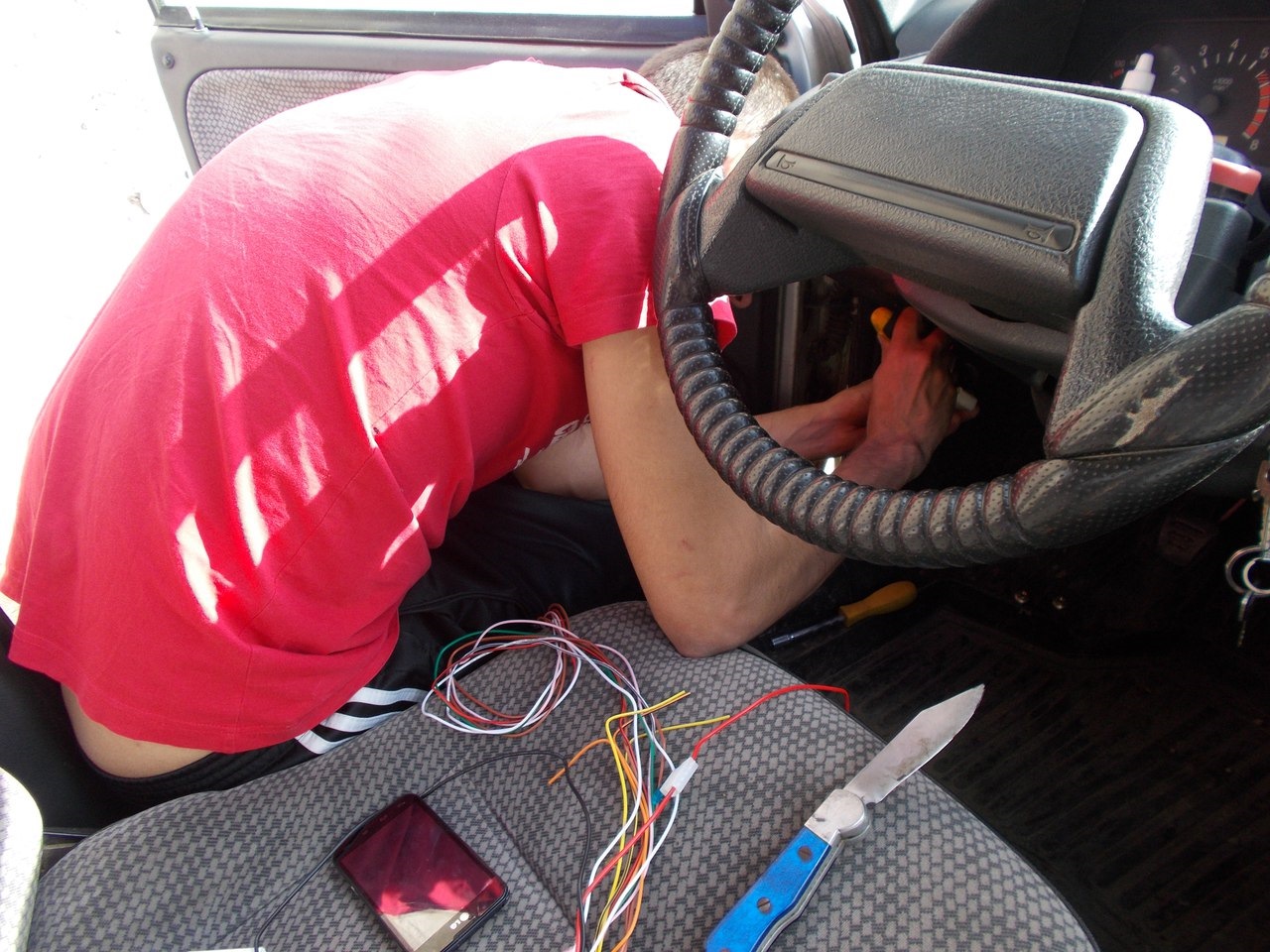

После долгих мучений все таки установил китайский блок цз)))

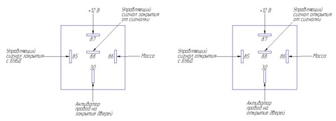

смотрел много схем пробовал и так и сяк и ничего не работало))
вот итоговая схема по которой я все таки установил рабочий вариант цз)

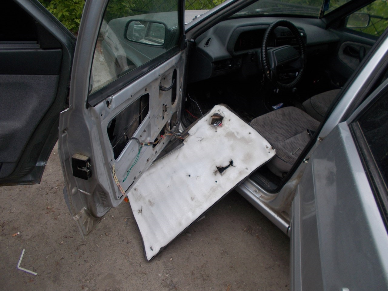

поставил двухконтактный активатор в водительскую дверь ( проводка уже готовая на него в двери есть)
отключил 3х контактный активатор (перемычку) цз со штатного цз (он тоже в водительской двери)
теперь по колодке штатного цз :
1. Желтый и желто-черный и красный (с китайского блока) на плюс штатного цз .
2. Оранжевый и оранжево черный и черный (с китайского блока) на минус штатного цз .
3. Белый (с китайского блока) на красный штатного цз .( при етом выдернул красный из блока ).
4. Белый с черной полосой (с китайского блока) на синий на блоке штатного цз.
сигнальный диод вывел на панель теперь моргает при постановке на охрану :)
вот такая белиберда вышла с проводами но теперь все работает.
осталось еще поворотники подцепить и все готово вроде как :)
