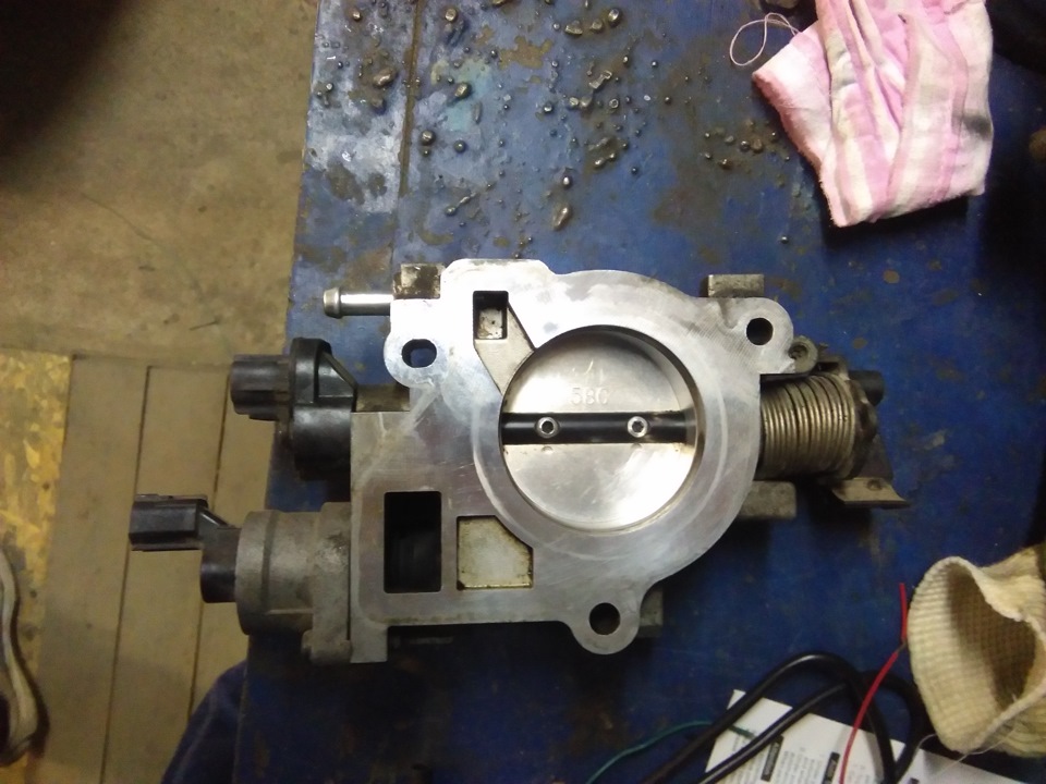

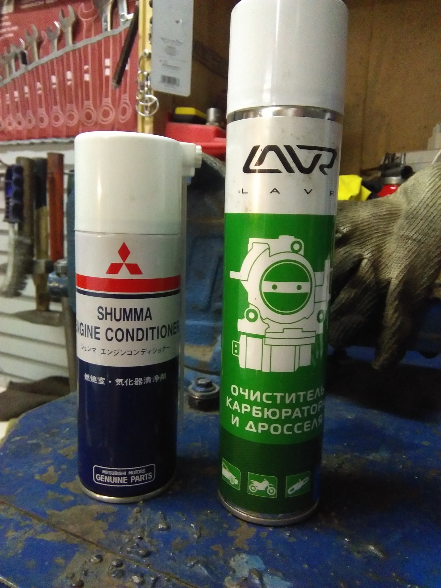

Заехал к родственнику в гараж, а он решил почистить дроссельную заслонку на недавно приобретенном NISSAN WINGROAD. Пробег у Ниссана был 130000. Грязи было прилично. И тут я задумался а что же там у меня с пробегом 250000 и чистили ее вообще когда нибудь. Время было предостаточно, работа не сложная + у родни осталось еще много химии для чистки.
Решено: снимаем чистим
Снимаем все датчики и патрубки с заслонки откручиваем 3 болта и о ужас
берем зубную щетку, химию и вперед
ну и результат :)
Одной проблемой в машине стало меньше и на душе легче.

в дополнение можно снять РХХ и там всё помыть аккуратненько и потом смазать!
Сп, понял
Охренеть там "глины", по теплу тоже займусь.
Эт правильно :)
Жеееесть!
А после обороты как, не завышены?
не, у меня все нормуль :)
А на NISSAN WINGROAD пришлось дроссель обучать (5 минут работы) на погретой были 1500
sergeynew00
Да некоторое время завышены должны быть. Датчик хх тоже моют. Слегка
