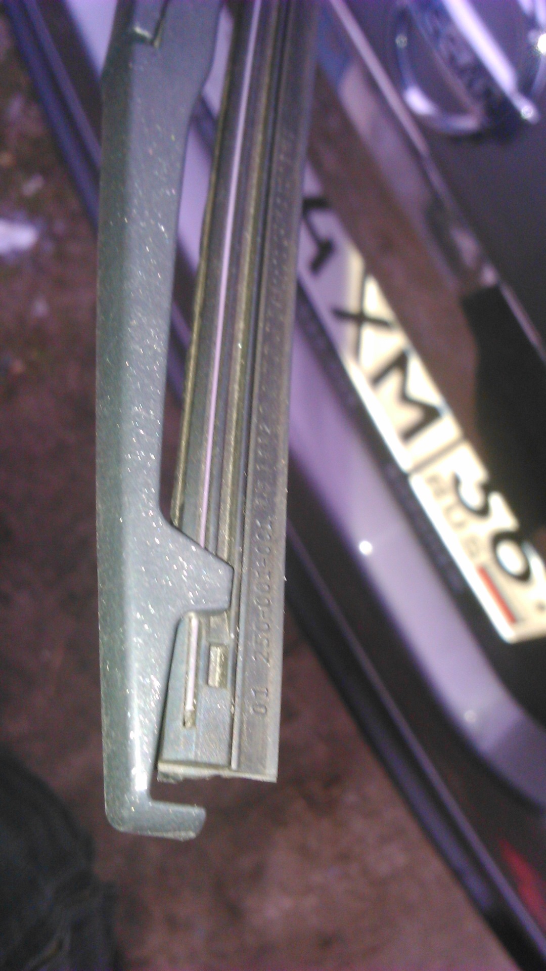

А я вот решил задний дворник поменять.
Причин две:
Короче, лента начала расслаиваться с двух сторон.
Тупо померявши его длину рулеткой, пошел в ближайший ларёк со шняжками для иноземных самобеглых тележек и.
"Дайте мне этивон."(с)
Нет проблем, берите хоть два…
Дошло дело до поставить его на свой болид.
Дворник снимать просто, поднимаем его и тянем за нижнюю часть (со стороны поводка) вперед и вверх от поводка. Он снимается.
Однако у вновь приобретенной шняжки ось до обидного тонкая, а поводок на моем Т31 не предполагает установки никаких других новых переходников.
Пришлось пациента препарировать.
Ленту из него изъять и приармянить ее в родной дворник при помощи пластиковой карты и ненормативной лексики…
PS: длина дворника 35 см, если что…, но купленный бош имеет 34 см, зазор по краям на максимальную скорость не влияет

Ставьте дворник фирмы TRICO EX403, подходит идеально, чистит великолепно! И будет вам счастье))
Покупал задний дворник от Хонда пилот для Хонда Срв, так он оказался одинаковый что и Ниссан трейл, вот артикул 76730SZAA02 HONDA цена 560₽
То есть из-за специфики крепления возможна установка только оригинального дворника?
Ну как-то так…
Просто покупаю на задний дворник резинку, каркас остается
И это правильно )))
В следующий раз так и сделаю
