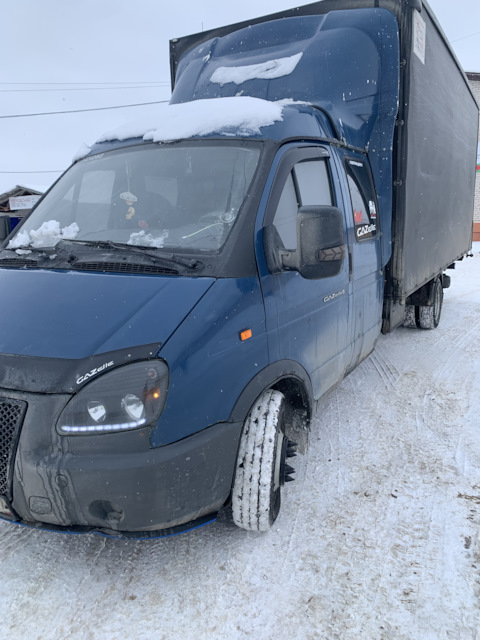

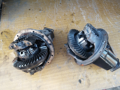

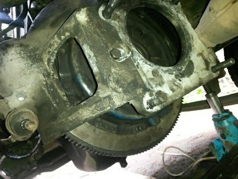

Установлен мост от Соболя. Машина катится легче.Расход топлива немного снизился.Вибрации связанные со спаркой и качеством газелевских колесных дисков пропали.

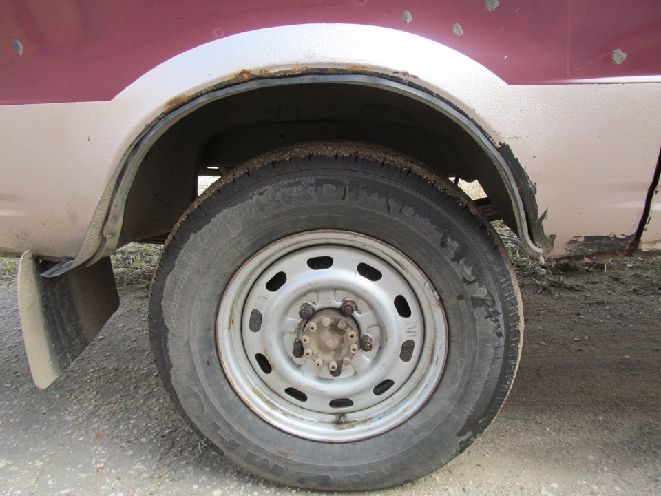

чтобы не бить колесные диски поставил резину 235*70*16.KUMHO .Чтобы резина не терла колесные арки задние кронштейны рессор перевернул на 180 градусов.Машина стала выше, нигде ничего не трет, за 5 лет ни одного убитого диска.

Доброго Вам! Отличная работа! Объясните, пож-та, что значит перевернули кронштейны рессор?! Поподробнее! Скоро предстоит замена. Посадка Вашего авто — то что надо! Полагаю кронштейны, объясните, а лучше фото!
