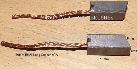

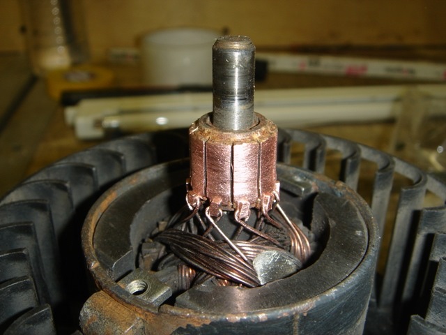

Недавно разобрал вентилятор отопителя. Выявился критический износ щеток. Новый мотор стоит около 1300руб. Поэтому было решено отремонтировать имеющийся. Готовых ремкомплектов не нашел, поэтому были приобретены медные щетки не знаю от чего и сточены на точильном станке под нужный размер, затем припаяны. После смазки втулок и установки некоторое время наблюдался визг вентилятора, но вскоре он прошел. Сейчас работает все отлично. Новые щетки имеют немного большую длину и следовательно больший ресурс чем заводские

Колектор протрут такие щетки, давить сильнее же стали, по своему опыту знаю, у меня уже почти весь колектор протерли до вала)))
не, они может на 1 мм больше, я их сточил. А у тебя после замены как дует из печки? не слабее?
Я не менял, просто знаю что протерается даже на родных щетках
