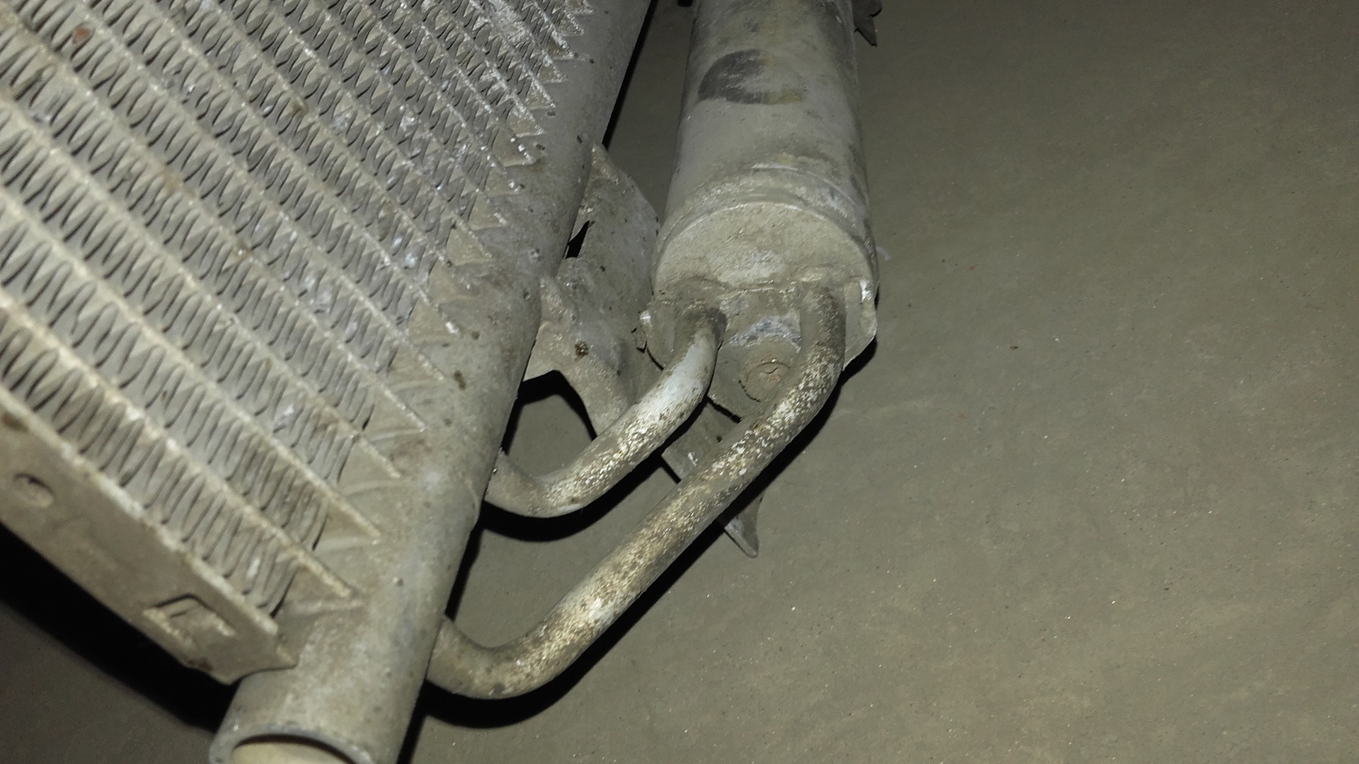

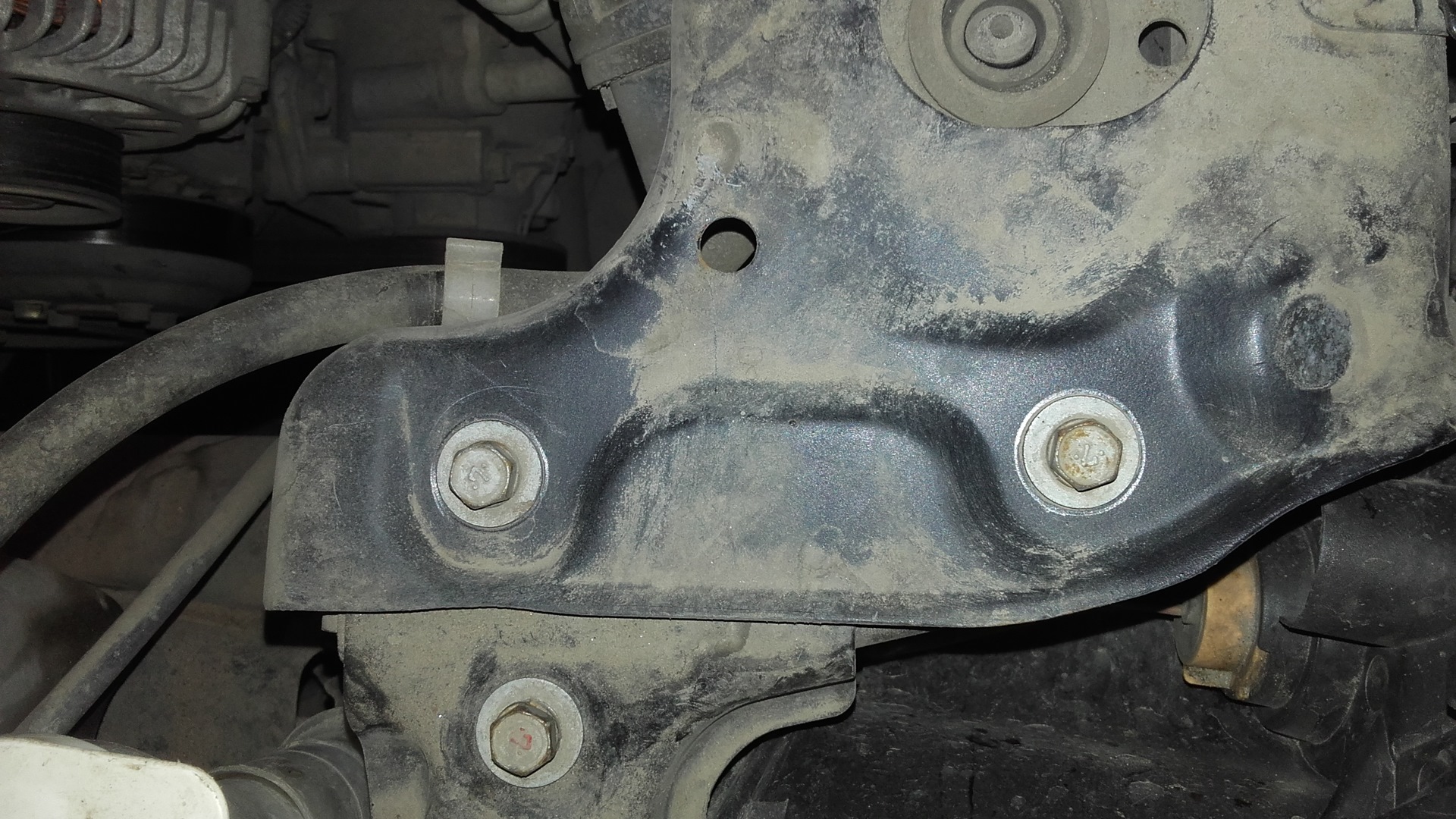

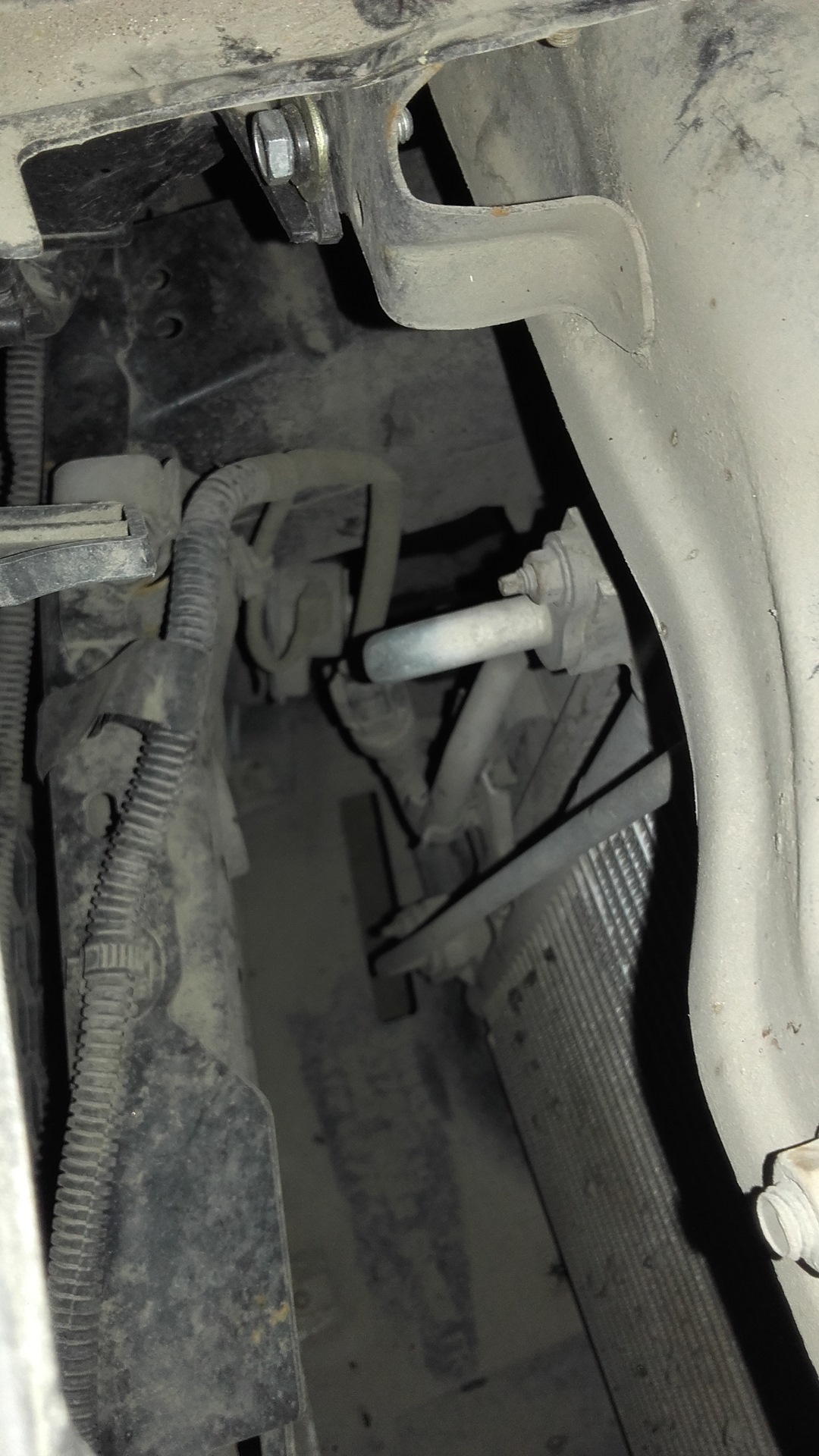

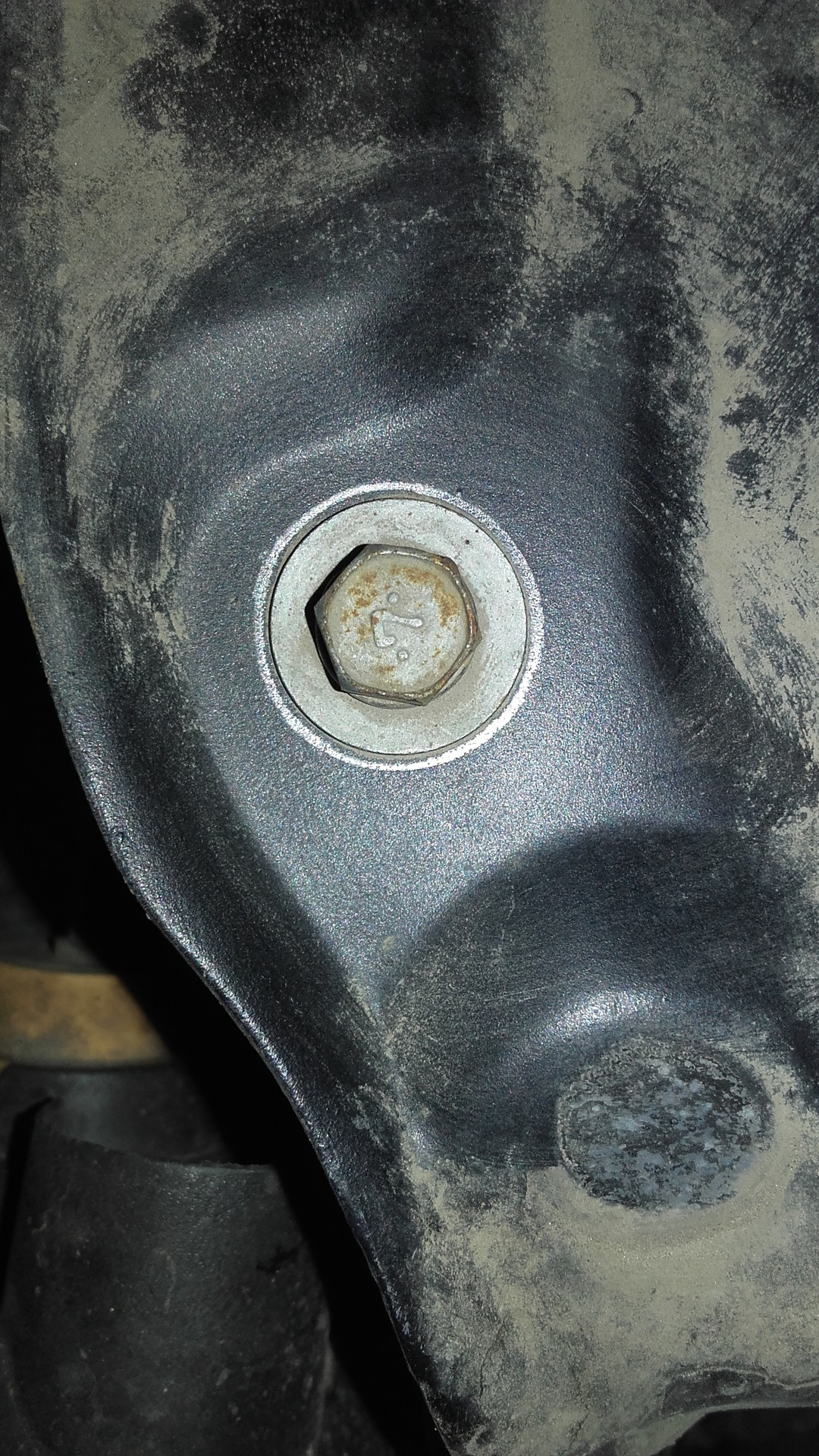

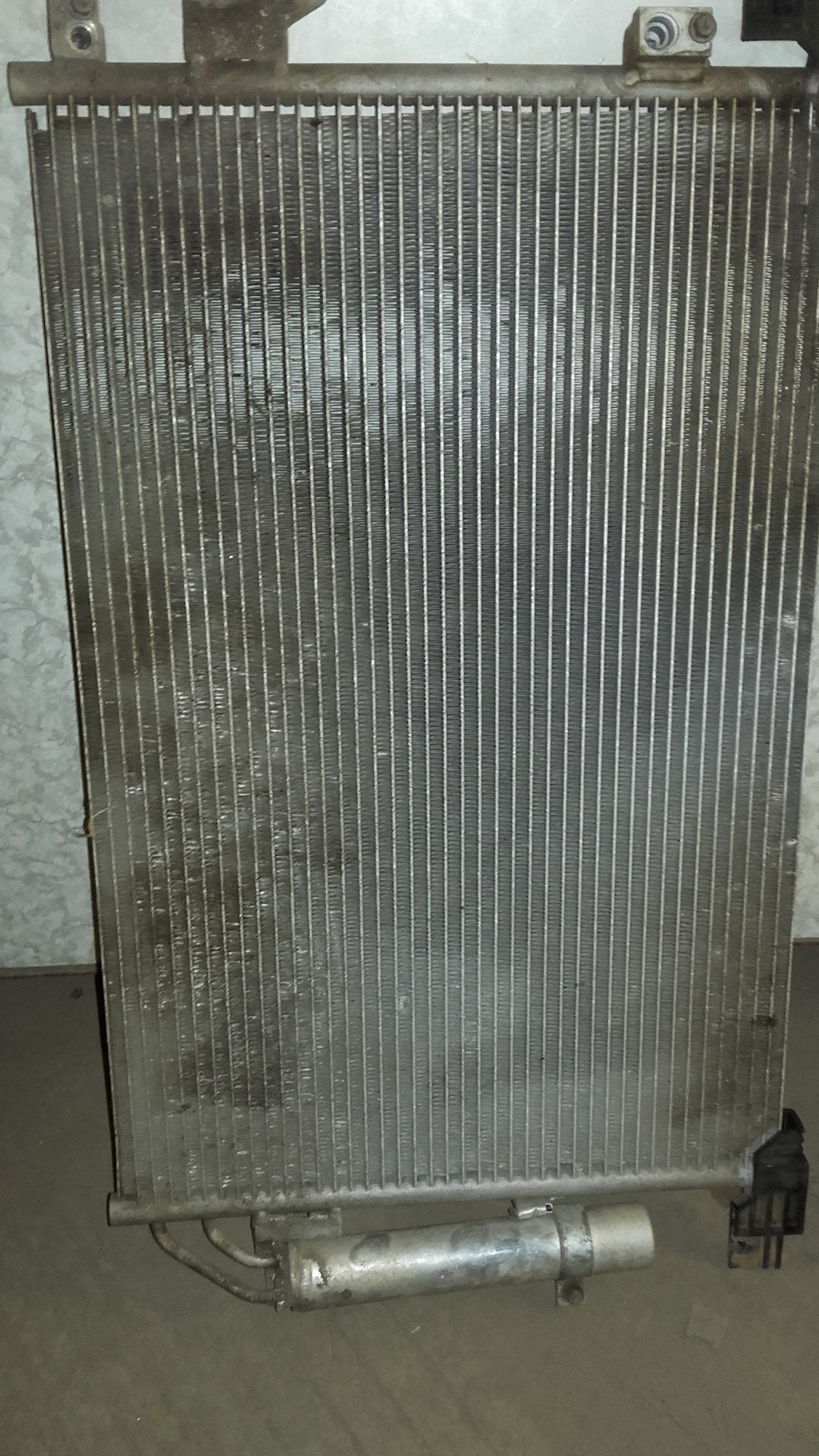

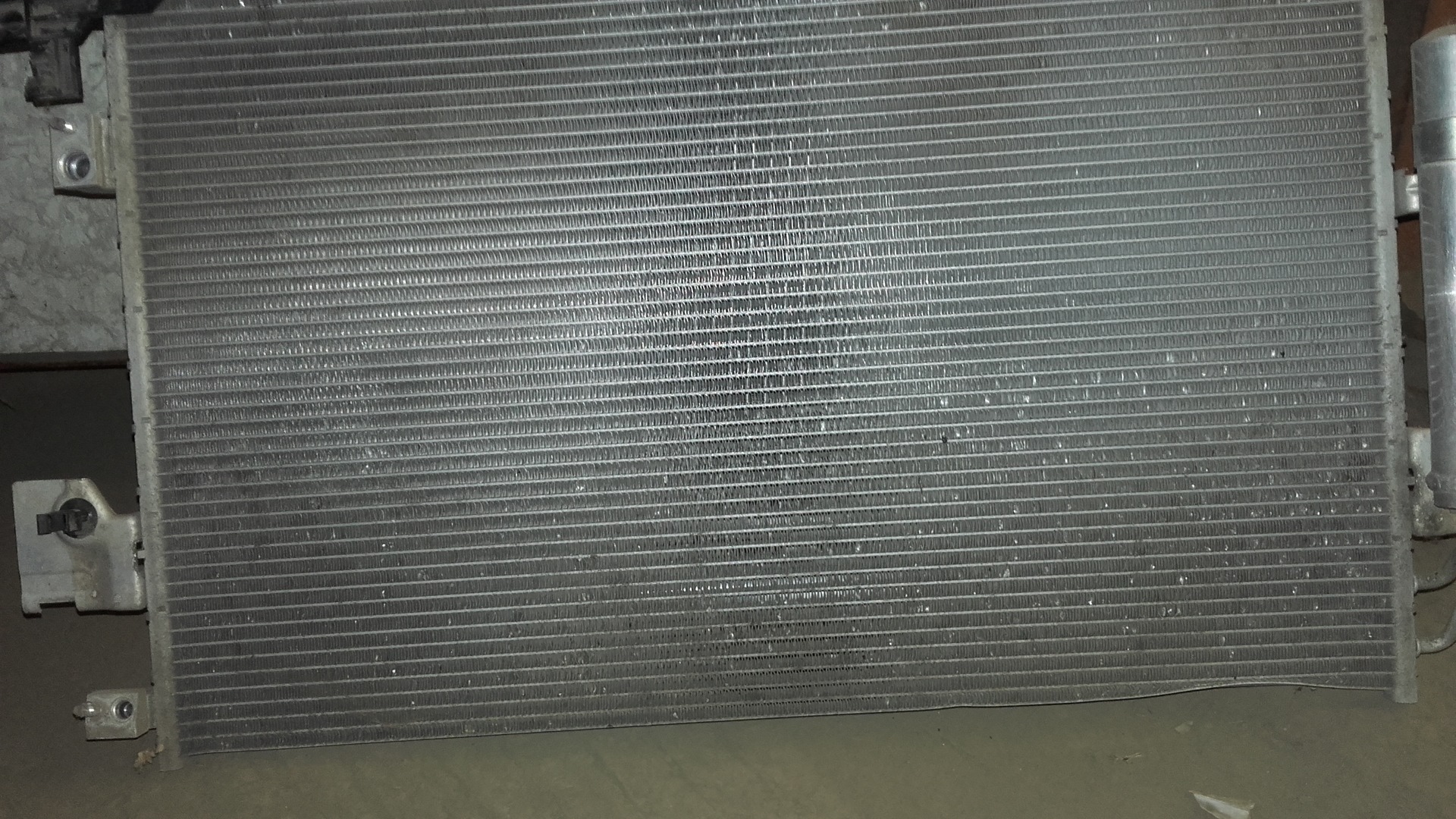

в том году фреон кончался через месяц. в этом году решил снять радиатор и отдать на пайку но и была мысля купить другой, но решил вдруг повезет и его запаяют, но так как у меня не бывает дешевых вариантов, то радиатор оказался сгнившим. Как так то машина 2012г а радиатор сгнил? на фокусе такая же беда у отца была, форд пробег 16000км 2012г и тоже радиатор сгнил. :( хорошо что у друга был б.у оригинальный в гараже. забрал его . поехал в гараж ну и как все обвел болты рамки карандашом чтобы потом выставить морду как было. на трубках есть уплотнительные кольца резиновые, перед установкой их в радиатор смазал спреем силиконом, после поехал на заправку отдал 1300р откачали старое масло и залили новое с фреоном. система прошла герметичность ;) теперь холодим салон, есть вопрос, по чему на лансерах слабое давления в системе кондера? с кем не разговариваю у всех так.
