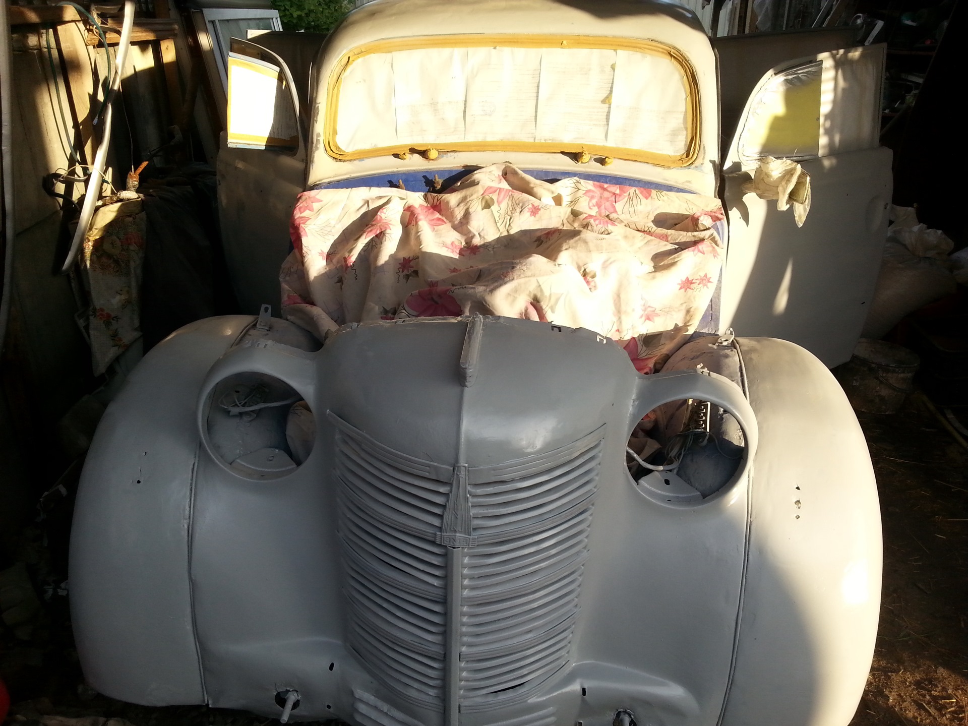

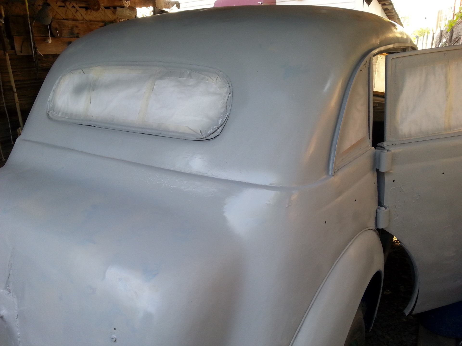

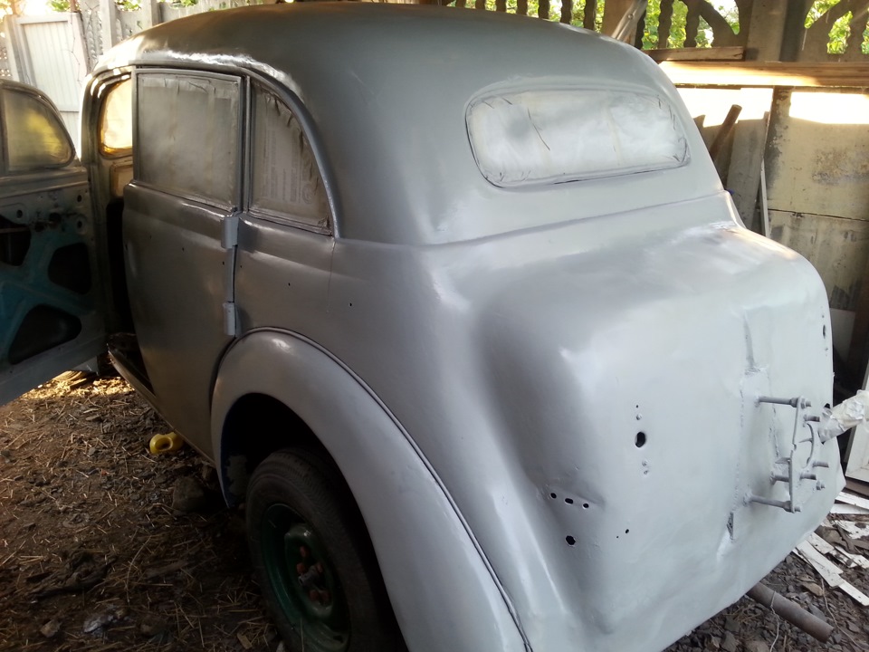

Грунтанул. А то не видно где шпаклевать.грунт эбоксидный. По нему шпаклевать можно.также идет как жидкая шпаклевка.потеки можно наждачить.
А хром с морды чего не сняли?
Обычно с начала шпакля а потом грунт. И зачем хром детали задул?
Это эбоксидный грунт.по нем шпаклюют.и он еще как жидкая шпаклевка трещины затягивает.

На морде не хром.уже чтото крашенное.решил не снимать.
Купите кусок плёнки под хром и обтяните и будет вам счастье)
1 фотка, прям хот-род)
Капот рядом стоит.
